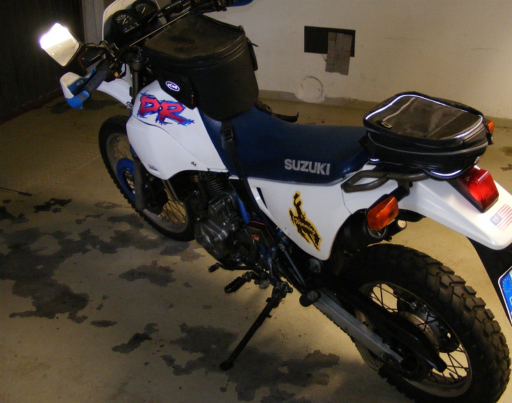

So siehts bei meiner aus.
Leider keine Detailbilder der Befestigung

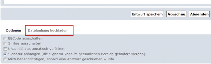

...wer lesen kann ist klar im Vorteilmaxxit hat geschrieben:Bilder hinzufügen:
Daniel
Es kann so einfach sein
Danke!!!

Gerne...Buchi hat geschrieben:...wer lesen kann ist klar im Vorteilmaxxit hat geschrieben:Bilder hinzufügen:
Daniel![]()
Es kann so einfach sein![]()
Danke!!!
