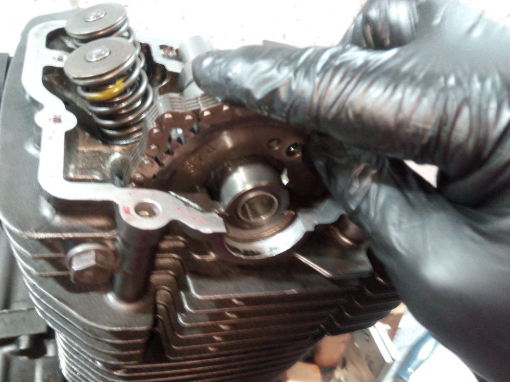

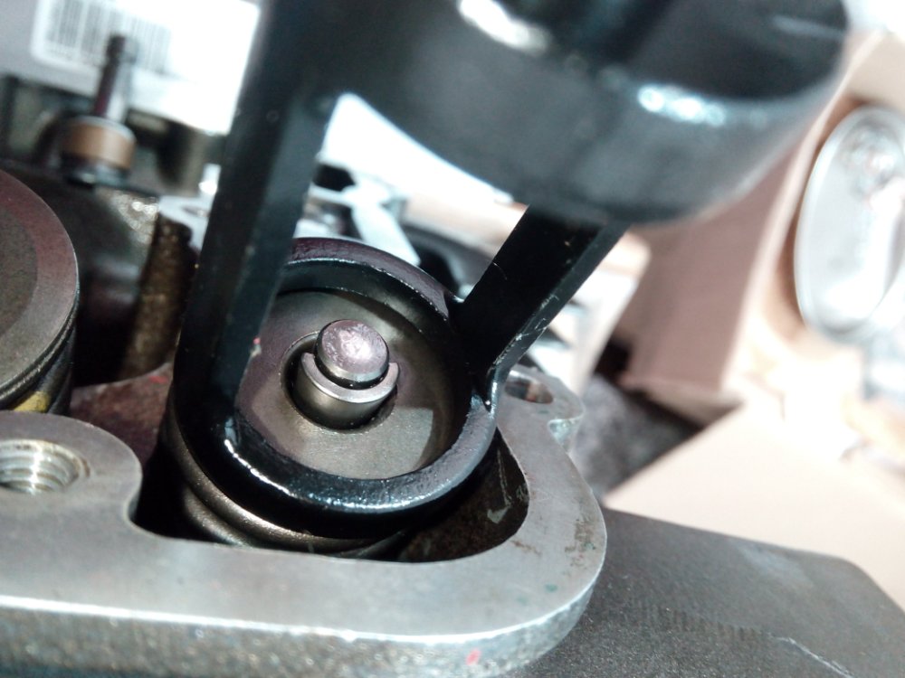

...die 2. dazu, Ventilfederspanner entspannen, dabei auf die Keile achten! ...nicht dass da plötzlich was durch die Werkstatt fliegt!

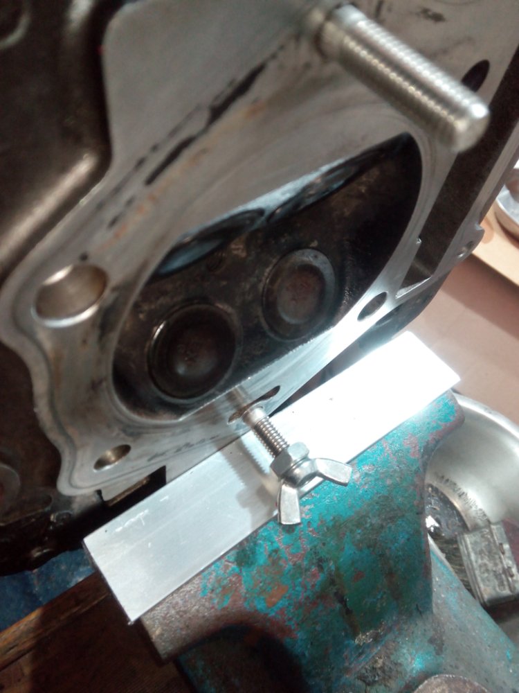

...neue Zylinderkopfdichtung aufgelegt...
...ob man immer eine neue Zylinderkopfdichtung verwenden soll ist und bleibt eine viel diskutierte Glaubensfrage... :roll: :wink:
Wenn ich einen Zylinderkopf abnehme, kommt die Dichtung neu! Ferrdisch!

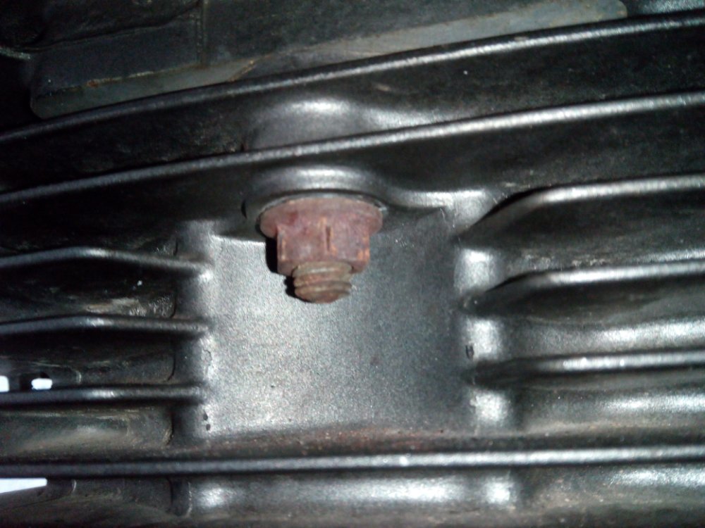

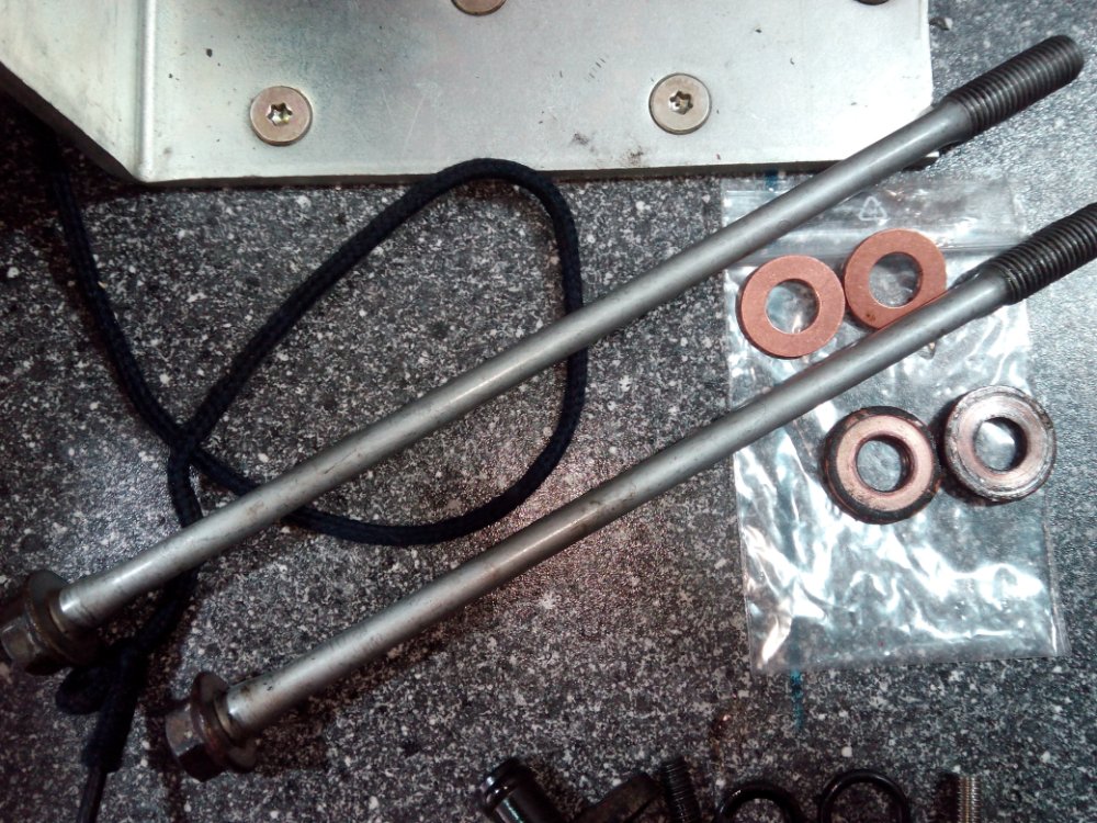

...auch am Zylinderkopf werden die rostanfälligen Japanschrauben durch Edelstahl ersetzt...

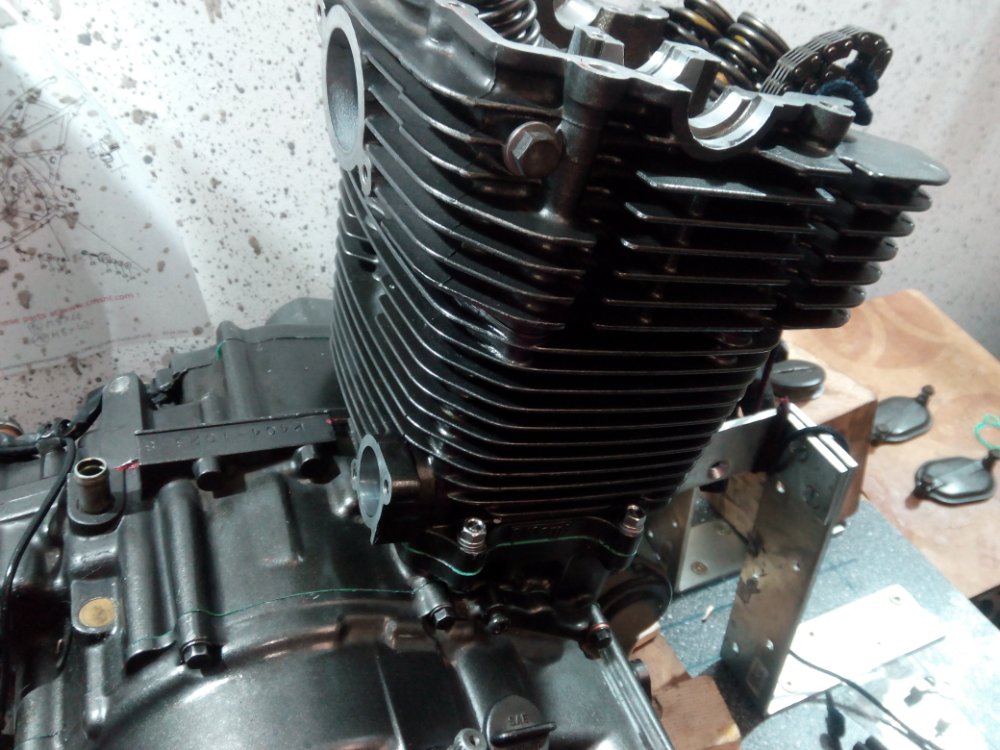

...den Zylinderkopf aufsetzen, das aber ist nicht ganz sooo einfach:
Möchte es mal so versuchen:
- in den Schacht des Zylinderkopfes, die 2. Steuerkettenspannerschiene (die mit der Bohrung) von oben um 90° verdreht in den Schacht des ZK einführen...
- wenn die breitere Stelle der Steuerkettenschiene die breitere Aussparung im Schacht des ZK erreicht hat
- wieder um 90° in die richtige Position zurückdrehen...
- Befestigungsschraube der Steuerkettenschiene (mit Unterlagsscheibe) eindrehen und Handfest anziehen
Jetzt muss die Steuerkette nach oben in den Zylinderkopf durchgereicht werden und festgehalten...
- den Zylinderkopf in der horizontalen um 90° verdreht aufsetzen, die Steuerkettenschiene so in den Zylinder einführen...
- etwa 2 cm vor aufsetzen des Zylinderkopfes auf den Zylinder, ersteren um 90° wieder in die richtige Position zurückdrehen und aufsetzen!
...so!
...so!
...die beiden Zylinderkopfmuttern leicht anziehen

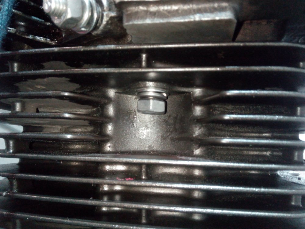

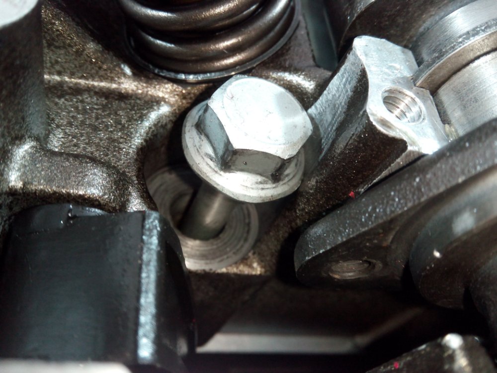

...neue Kupferdichtscheiben für die äußeren Zylinderschrauben
..die unter der Haube liegenden Schrauben werden so eingeschraubt..
...mit dem Drehmomentschlüssel festziehen

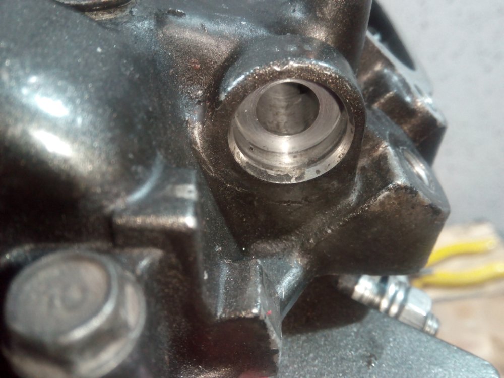

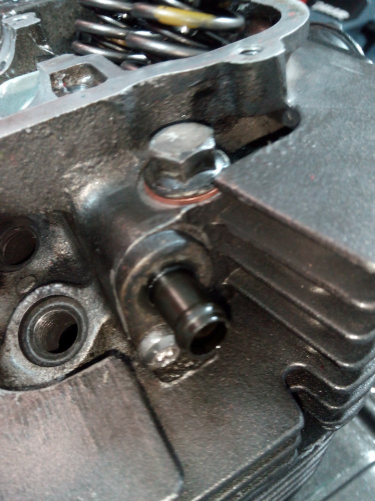

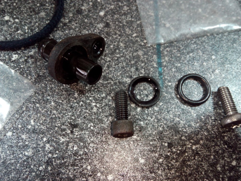

Ölkühleranschlußstutzen kricht auch 'nen neuen O-Ring:
...bevor wir das aber schon wieder einbauen...
...schauen wir uns das erstmal an:
...auch hier war der alte O-Ring hart und bröselig! Neue A2 Schraube ist obligat!
...fein und wieder dicht!

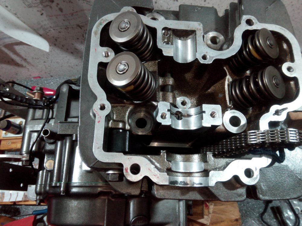

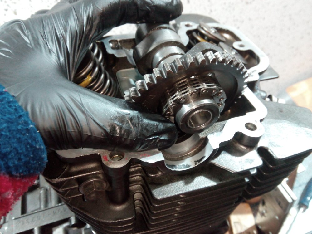

...dann geht's ans eingemachte: die Nockenwelle einbauen!
Ein bissel kniffelig, aber inzwischen hab' ich eine gewisse Routine... 8)
Nachtrag, weil vergessen zu erwähnen:Kurbelwelle auf OT stellen! T-Markierung im Schauloch/Limarotor!!!download/file.php?id=2393&mode=view
...äääh, wie war das gleich nochmal..? Steuerkette vor oder hinter...äääh...?
:lol: :lol: :roll:
Also, so herum:
...so ist's richtig!
- Nockenwelle zunächst über dem Zylinderkopf halten
- Steuerkette vorne über die Nockenwelle legen
- Steuerketten-Zahnrad auf den vorderen Teil der Nockenwelle legen
- dann die Nockenwelle in die Nockenwellenlagerung gelegt, Zahnrad und Kette hängen noch lose über der Welle
- jetzt richten wir die Nockenwelle aus: --O-- (= Markierung der Nockenwelle an der Stirnseite)
- sodann wird über das noch lose Zahnrad die Steuerkette gelegt
- das Zahnrad auf die Nockenwelle setzen
...dann wird ausgerichtet!

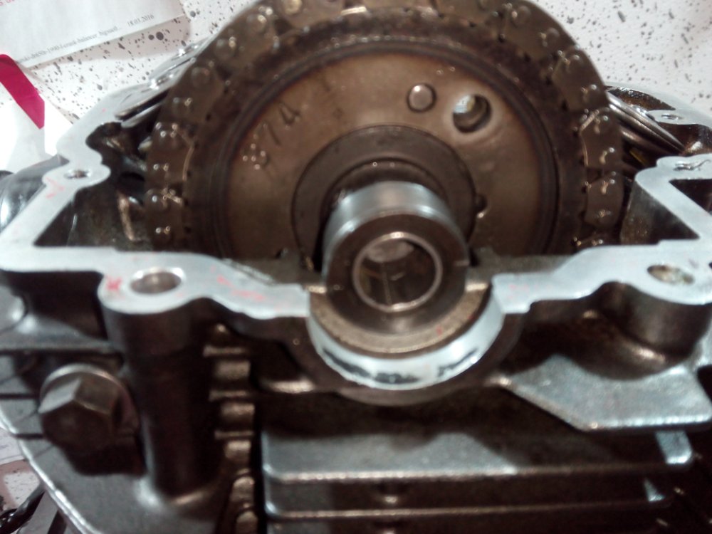

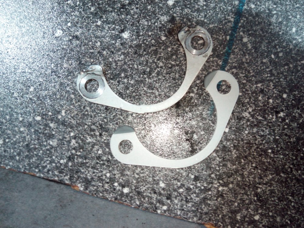

...zum ausrichten der Steuerkette mit der Nockenwelle muss zum einen die bereits erwähnte Strich-Markierung der Nockenwellen-Stirnseite waagerecht mit der Dichtflächenkante des Zylinderkopfes fluchten;
Zum anderen soll der Stift in "13-Uhr-Stellung" stehen...
(leider sind die Fotos nicht scharf geworden, man kann's aber erkennen, denke ich...)
...hier -absichtlich- verschoben, damit gezeigt werden kann wie es korrigiert wird...
...die Steuerkette leicht vom Zahnrad abheben...
...auf die andere Seite "streichen"...

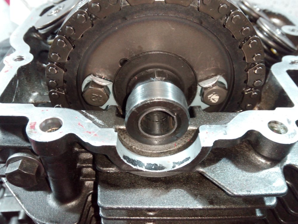

...so wär's dann richtig!
C- Ring der Nockenwellenführung einlegen...
...und in Position bringen
