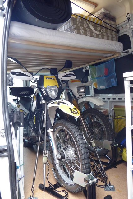

Die DR hält so ein Teil auf alle Fälle ganz easy aus. wir haben im Jänner mit unserem Movano (=Master) unsere zwei Neuanschaffungen damit heim gebracht. Hab damit aber auch schon meine Varadero, meine 990er KTM oder meine CRF1000 Africa Twin über mehrere tsd km transportiert. Oder unsere Transalp während 4 Wochen im Urlaub in GB. Mehr zu unserem Movano: http://www.majortours.at/movano.htm

Rampe hab ich mir so eine billige 3-Teilige aus Stahl bei Ebay geholt. Ich hab da noch keine Probleme mit gehabt, https://www.google.com/shopping/product ... lgQ8wII3wI liegt dank einem kleinen Überstand sauber auf. Die Rampen haben mittlerweile einen längeren Überstand, meine ist schon ein paar Jahre älter und wird jedes Jahr für diverse Tätigkeiten hergenommen. Brauchbar. Wenns leichter zu hantieren sein soll dann eine aus Alu nehmen, die Stahl-Dinger sind schon recht olbern im Gewicht.
Wippe hab ich 2 dagehabt, einmal vom Polo oder Louis, weiss nimmer, dann mal eine die eigentlich laut Beschreibung für Motocross-Mopeds gedacht ist. War beides Mist, hat das schmale Vorderrad nicht sauber gehoben. Nach vorne und hinten konnte die Maschine nicht, aber wenn man das Moped losgelassen hat ist es immer gekippt bis die Wippe nachgegeben hat. Ich weiss aber dass es Leute gibt die solche Wippen für Enduros einsetzen, es muss also grundsätzlich funktionieren. Vielleicht war ich auch nur zu dämlich.
Nach den schlechten Erfahrungen hab ich mir dann dieses gegönnt http://www.motowippe.de/Motorradwippen/ ... S::58.html der Preis war damals aber noch etwas niedriger und der gute Mann geistert auch durch diverse Foren wo man dann einen Forumsrabatt abgreifen kann. Kann man ergoogeln. Aber das Teil hebt, einmal reingeschoben hat man das Gefühl man braucht keine Spanngurte mehr. Und durch die Modulare Bauweise kann es individuell angepasst werden.
Zum Renault kann ich nix sagen, aber die SP44, SP43 und SP46 passen nach abschrauben der Spiegel locker in einen T4. Nicht gleichzeitig aber so nacheinander halt. Einzig bei der SP43 musste ich beim rausrollen mit der Scheibe aufpassen, bisle in die Gabel drücken hat aber schon geholfen. Also müsste das beim Renault auch klappen, 17er Schlüssel für die Spiegel einpacken dann passt das schon.
