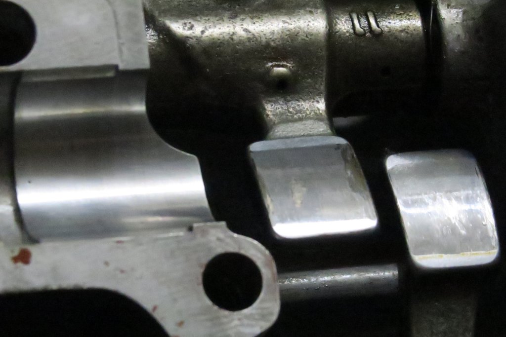

Mittlerweile hat meine DR wieder frischen TÜV und ist dort auch ohne Mängel durchgekommen.
Einige Kleinigkeiten sind noch zu machen:
Bremskolben raus, alles saubermachen und wieder rein.
Gabelsimmerringe und Öl müssen neu.
Es hat sich noch einiges Rost am Rahmen und Fahrwerk angesammelt. Entrosten und Überlackierung nötig
LKL und Schwingenlager nachstellen und fetten.
Simmerringe an den Radlagern austauschen und Radlager schmieren, bzw. nach Bedarf austauschen.
Später muss ich noch Steuerkette, Nockenwelle und Kipphebel tauschen.
(Nockenwelle hat Pitting am Einlass und eine umlaufende Spur: vermutlich Ventilspiel zu klein)
Bilder gibts später.

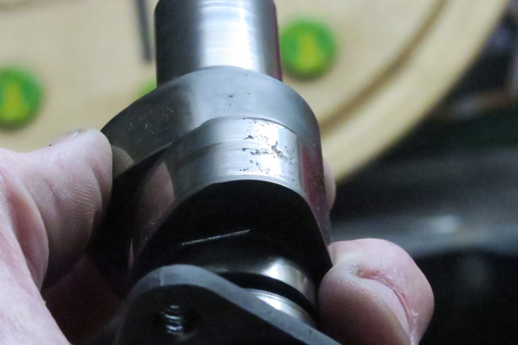

Die Nockenwelle sieht nicht gut aus:
Aber wie vorgestern schon geschrieben: Laufen tut meine DR ja, aber die Nockenwelle sollte ich zeitig austauschen.
