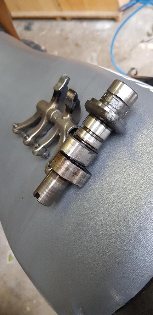

Guten Morgen zusammen, hier endlich das ersehnte Statemant.
Vergaser ist abgebaut und wird gereinigt. Motor steht kurz vor dem Ausbau, wird zerlegt. Verdacht auf Pleullager oder Kipphebel defekt. Es scheint dafür anfällig zu sein.
Der Luftfilter war zerbröselt und der Ansaugstutzen war gebrochen. Die Teile habe ich erstmal neu bestellt. Eigentlich brauche ich ein Werkstatthandbuch, hat jemand so etwas rumliegen. Finde kein Download im Netz.

der nächste Abschnitt ist gemacht. Alles ist gereinigt, Zündkerzen, Sprit Filter. Sie springt an aber rasselt immer noch. Ventile eingestellt aber dann..
Nachdem wir die Ventildeckelhaube abgenommen haben, konnten wir sehen das die Kipphebel und die Nockenwelle eingelaufen sind. Habe gelesen, das das wohl eine Krankheit der DRs ist. Nun jetzt wohl wieder ca. 350 Euro reinstecken.

Oh je. Das kommt, wenn man nicht auf
den Ölstand achtet oder das Motorrad
lange auf dem Seitenständer stehend
laufen lässt.
Der Motor braucht auf 1000 km etwa
0,1 Liter Öl. Und zwischen voll und
Mindeststand ist nicht viel.
Wenn nun die Lager im Zylinderkopf
nicht eingelaufen sind ist es nicht
so schlimm. Kipphebel und NW sind
eh irgendwann zu tauschen.
Sollten die Lager eingelaufen sein,
ist der Zylinderkopf hinüber. Dann
wird’s teuer. Muss aber nicht sein.

Hoffe es gibt noch Bilder! Wenn die Kipphebel schon richtig eingelaufenen sind dann könnte der Schaden schon älter sein. Mit Einstellen des Ventilspiels kann die Geräuschkulisse kurzzeitig gedämpft werde, hält dann aber nur bis zur nächsten Tanke!
Aber die Bilder werden es zeigen.
Re: DR 650 SP 43 B
Hier sind die Bilder. Moped läuft aber auch jetzt. Ich brauche eine zweite Sitzbank die abgepolstert ist, sonst ist die mir zu hoch, Hat vielleicht jemand noch eine?
Re: DR 650 SP 43 B
wenn ich das richtig sehe sind DAS mal Spuren!
