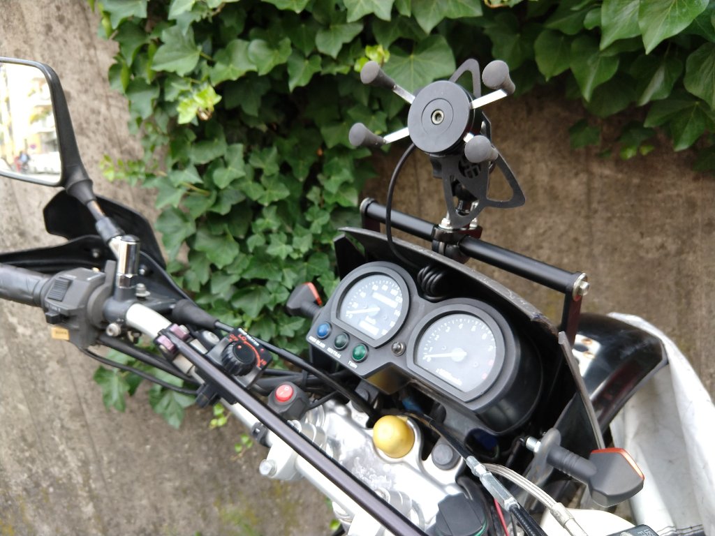

Aus Zeitgründen habe ich die Lampenmaske nicht sauber schneiden können.
Der Plan war, nur zwei kleine Schlitze an der Stelle wo die Streben durch gehen, zu schneiden.
Befestigt habe ich es an der Lampenbefestigung mit etwas längeren Schrauben.
Praxistest:
Ich bin 13300km in den Iran und zurück, ein bisschen Offroad war auch dabei, hat alles gehalten, keine losen Schrauben.
Die Sichthöhe war perfekt, ich habe die Straße nie ganz aus den Augen verloren. Mir war auch wichtig, dass ich die Instrumente
weiterhin lesen konnte (Tacho und Drehzahlmesser).
Allgemein zur Navigation mit Handy:
Ich habe mit Osmand navigiert (alles offline), 0 Probleme (auch nicht in der Türkei, Georgien und Armenien).
Durch den Winkel gab es keine Probleme mit Überhitzung, ich hatte sogar mal 48°C Außentemperatur. Früher hatte ich das Handy im Tankrucksack,
das hat bei Sonne keine halbe Stunde gehalten. Ich hatte kein Kabel angeschlossen, das war mir zu Riskant wegen der Vibrationen.
Aber: ich habe ein altes Handy verwendet, dort lief nur das Navi, der Rest war aus (Flugmodus). Das hat bei mir locker 6-8h gehalten.
Ich habe es so eingestellt, dass ich ohne Sperre ein und ausschalten konnte (das ging auch mit Handschuh). Die App schaltet das Display
automatisch ein, wenn eine Navigationsanweisung kommt, so konnte ich die Laufzeit etwas strecken.
Negativ war nur der Regen, da musste ich schnell einpacken. Abhilfe würde hier ein IP68 fähiges Handy schaffen, allerdings habe ich noch keine
Einstellung im Betriebssystem gefunden, welche mir das Display anzeigt aber nicht auf Bedienung reagiert (Problem sind die Regentropfen).
Unter dem Strich überwiegt das Positive. Ich werde mir kein Navi mehr kaufen!

_BJ_ hat geschrieben: 23 Jan 2020 11:41 Befestigt habe ich es an der Lampenbefestigung mit etwas längeren Schrauben.
Was würde dagegen sprechen, den Halter mit den Klemmen der oberen Gabelbrücke zu verschrauben? Ich rede hier allerdings von einer Dakar. Dort könnte man nämlich angreifen, ohne die Maske zu zerschnipseln.
Wie im anderen Fred bereits erwähnt, bin ich auch noch auf der Suche nach nem Halter und einer Befestigungsmoglichkeit. Mit dem TomTom am Lenker ist nämlich auch nicht das gelbe vom Ei. Zu dicht am Fahrer, behindert teilweise die Sicht auf die Instrumente, nicht in Richtung Blick zur Straße und vom Winkel her bei Sonne nicht zu erkennen.
Bei einer Befestigung die höher und weiter vorne ist, verliert man zum Ersten nicht den Blick zur Straße und man könnte es steiler stellen. Somit dürfte es mit der Blendung bei Sonnenschein besser mit der Erkennbarkeit sein. Und nein, ich will beim Fahren keinen Bluetooth Knopf im Ohr haben um mir die Route ansagen zu lassen :wink:.

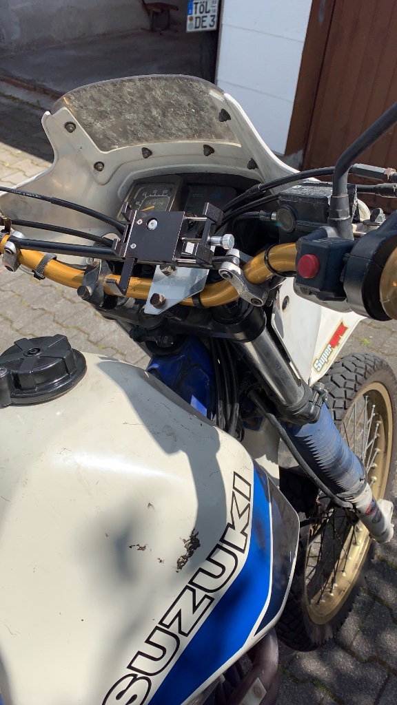

Ach ja, der Halter mit deinem selbstgebauten Blech, für das ich dich gelobt hatte :wink:.
Haste denn nen Link?
Re: Handy / Navihalterung Fotothread
Stimmt, lieber Stefan!
Genau die selbe Halterung finde ich bei eBay nicht mehr. Es gibt dort aber viele andere. Gleiches Prinzip.
Meine war drehbar, daher wacklig. Hab da eine Feder und Kugeln im Drehmechanismus entfernt und das mit Superkleber fixiert. Jetzt wackelt nichts mehr.
