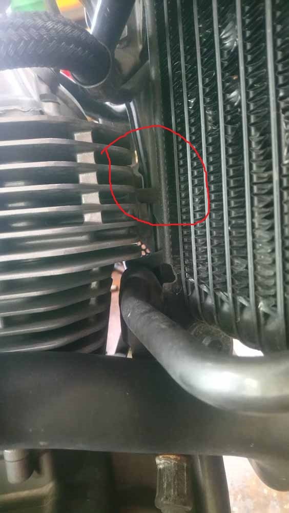

Ich habe mir für meine SP46 die Sturzbügel von Stefan gegönnt (http://dr-big-shop.de/46_MotorTankSchutz_1248.html). Hat jemand von euch Erfahrung mit der Montage? Ich habe folgendes Problem. Bei der Montage die nur mit ordentlich Kraftaufwand geht steht der Linke Bügel an dem Metallrohr das vom Zylinder vorne rauskommt an. Bevor ich dieses kurzerhand abschneide wollte ich euch fragen wie ihr dieses Problem gelöst habt? Ist es normal das der Sturzbügel nur mit ordentlich Kraft in Position gebracht werden kann?

Hier sind die Bilder von dem Rohr welches im Weg ist. Das Rohr kommt vorne raus (Rot umkreist). Ich hoffe es ist ersichtlich um welches Rohr es sich handelt.

Sorry, ich kann da nichts erkennen. Mit rotem Kreis was Schwarzes eingekreist, mehr sehe ich nicht :?.
Was ist das für eine Dose über dem Krümmer?
Ist das eine eidgenössische SE mit Abgasrückführung?
Re: Hepco Sturzbügel der SP46
Ja, er hat das Pair-System verbaut, aber anscheinend ja nicht angeschlossen, da das Rohr ja ins freie führt.
Mein Tip: Vom Zylinderkopf abschrauben und eine kleine Metallplatte draufsetzen, den ganzen Kram (Unterdruckventil, im Bild mit der goldenen Kappe),
und alle Schläuche entfernen bzw zumachen und gut ist.
Kannst natürlich auch das Rohr absägen und zuschweissen... :lol:
Habe meines auch dicht gemacht, eine Fehlerquelle weniger :wink:
Dann passt auch der Sturzbügel.

deFlachser hat geschrieben: 24 Sep 2019 16:24 Sorry, ich kann da nichts erkennen. Mit rotem Kreis was Schwarzes eingekreist, mehr sehe ich nicht :?.
Ja besser kam ich leider nicht dazu um ein Foto zu machen immer war was im Weg. Die Dose über dem Krümmer müsste das Luftmembranventiel sein laut Ersatzteilekatalog. Anscheinend Ist es eine mit Abgasrückführung laut Thomas.
Der Dreisi hat geschrieben: 24 Sep 2019 17:29 Ja, er hat das Pair-System verbaut, aber anscheinend ja nicht angeschlossen, da das Rohr ja ins freie führt.
Doch das Rohr war an dem Schlauch angeschlossen, der ich jedoch abgezogen habe für das Bild. Für was ist dieses Unterdruckventiel (Luftmembranventiel) zuständig? Wenn es nicht wichtig ist werde ich es auch abmontieren und den Zylinderkopf verschliessen?

wenn Du in der Schweiz lebst/wohnst ist das ein Teil der Abgasreinigung und TÜV oder wie der bei Euch heißt ( ? ) relevant. Musst Du mit für Dich klarmachen. Darüber wird ein Teil der Abgase quasi verbrannt.

Mit der Leistung hat da gar nichts zu tun.
Da wird mit dem System ja nur Frischluft direkt am Ausgang der Auslassventile über eine Bohrung in den Auslass gegeben um die Messwerte zu beeinflussen...
Sprich weniger Co, weil etwas "verdünnt".
Das Luftgemisch kommt ja nicht mal in den Brennraum... :wink:
Man könnte auch sagen so ging früher Softwarebetrug wie es heute die Autohersteller machen... :lol:
Das System wurde in Österreich und der Schweiz verbaut, nur fahren tut es dort kaum einer noch, deshalb ist die Frage mit dem dortigem TÜV/Pickerl wohl uninteressant, meiner Meinung nach. Aber das muss jeder selbst entscheiden.
