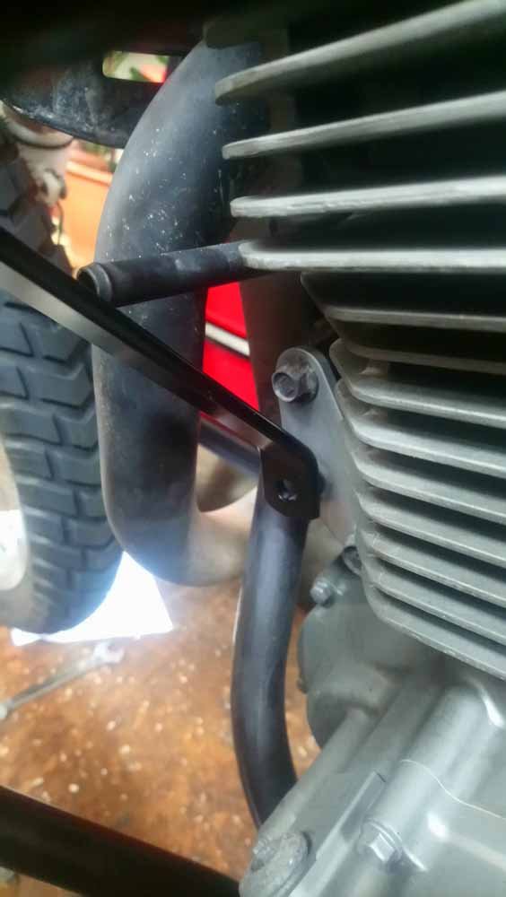

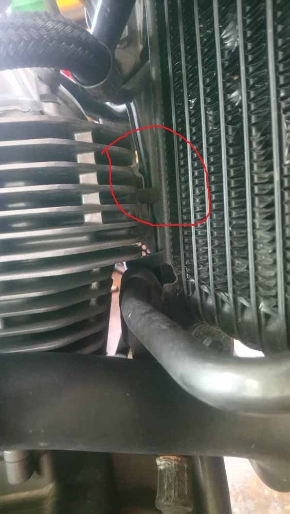

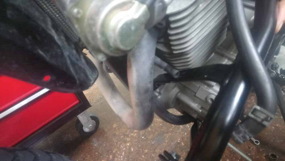

Hier sind die Bilder von dem Rohr welches im Weg ist. Das Rohr kommt vorne raus (Rot umkreist). Ich hoffe es ist ersichtlich um welches Rohr es sich handelt.

Sorry, ich kann da nichts erkennen. Mit rotem Kreis was Schwarzes eingekreist, mehr sehe ich nicht
Was ist das für eine Dose über dem Krümmer?
Ist das eine eidgenössische SE mit Abgasrückführung?

Re: Hepco Sturzbügel der SP46
Ja, er hat das Pair-System verbaut, aber anscheinend ja nicht angeschlossen, da das Rohr ja ins freie führt.
Mein Tip: Vom Zylinderkopf abschrauben und eine kleine Metallplatte draufsetzen, den ganzen Kram (Unterdruckventil, im Bild mit der goldenen Kappe),
und alle Schläuche entfernen bzw zumachen und gut ist.
Kannst natürlich auch das Rohr absägen und zuschweissen...
Habe meines auch dicht gemacht, eine Fehlerquelle weniger
Dann passt auch der Sturzbügel.

Ja besser kam ich leider nicht dazu um ein Foto zu machen immer war was im Weg. Die Dose über dem Krümmer müsste das Luftmembranventiel sein laut Ersatzteilekatalog. Anscheinend Ist es eine mit Abgasrückführung laut Thomas.deFlachser hat geschrieben: 24 Sep 2019 16:24 Sorry, ich kann da nichts erkennen. Mit rotem Kreis was Schwarzes eingekreist, mehr sehe ich nicht.
Doch das Rohr war an dem Schlauch angeschlossen, der ich jedoch abgezogen habe für das Bild. Für was ist dieses Unterdruckventiel (Luftmembranventiel) zuständig? Wenn es nicht wichtig ist werde ich es auch abmontieren und den Zylinderkopf verschliessen?Der Dreisi hat geschrieben: 24 Sep 2019 17:29 Ja, er hat das Pair-System verbaut, aber anscheinend ja nicht angeschlossen, da das Rohr ja ins freie führt.
Kannst natürlich auch das Rohr absägen und zuschweissen...![]()
Habe meines auch dicht gemacht, eine Fehlerquelle weniger![]()

Bei meiner schweizer DR SP46 ist das System vom Vorbesitzer entfernt und der Anschluss vorne am Zylinderkopf mit einer kleinen Platte verschlossen worden.deFlachser hat geschrieben: 24 Sep 2019 23:28Aber zum TÜV musst du doch trotzdem, oder?pädii hat geschrieben: 24 Sep 2019 21:28 Da ich das Motorrad eh hauptsächlich im Ausland bewege ist mir dies recht Egal.
Mach es so ab das du es für den TÜV fix wieder rückgängig machen kannst
Ich habe die freien Schraubenwinkel / Ösen, an denen ehemals das System am Rahmen befestigt war genutzt, um eine Doppelhupe anzubauen. Siehe hier, Bild 2: app.php/galerie/eintrag/anzeigen/3031
War gerade bei der MFK / TÜV und die hat es überhaupt nicht interessiert, ob da was anderes angebaut sein sollte.
Muß beim Vorbesitzer ja auch schon egal gewesen sein, auch mit den freien Ösen am Rahmen...
