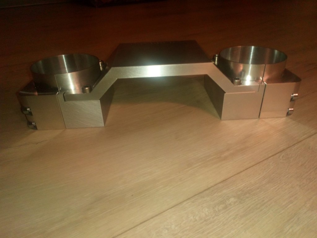

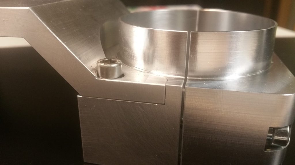

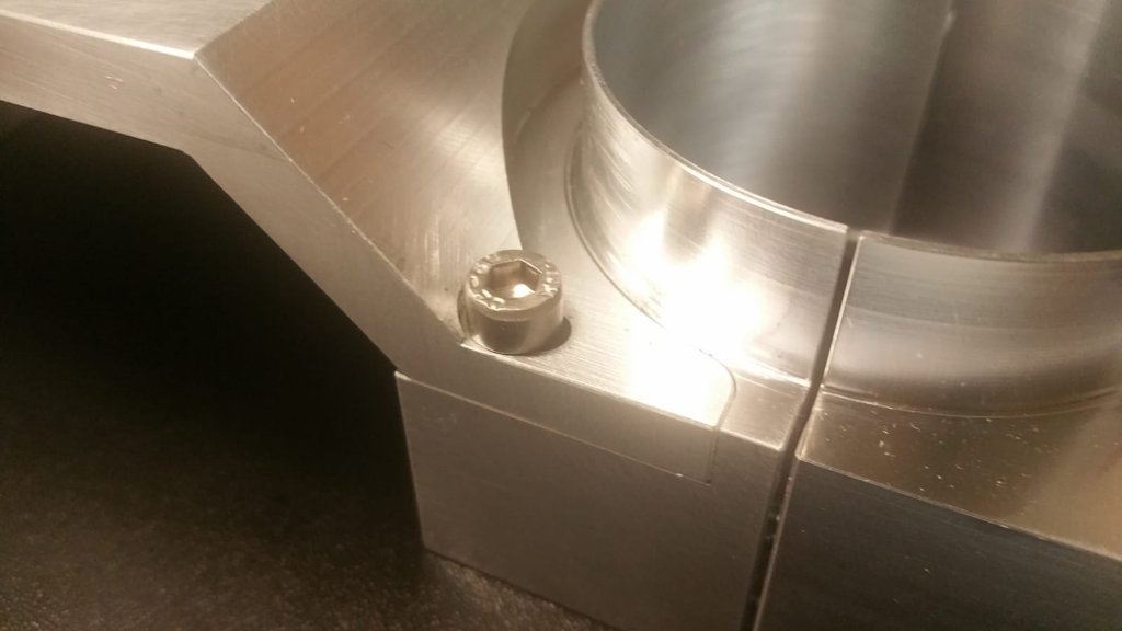

Ich habe heute den ersten Gabelstabi der Version 3 fertigstellen können.
Die Version 3 besteht wieder wie die Version 1 aus 5 Teilen hat aber doch einige Änderungen erfahren.
Sie Besitzt nun Langlöcher die ein Verstellen von bis zu 6mm ermöglichen. +/-1.5mm je Seite vom Werksmaß.
Die Mittelstrebe-S/-G ist in die Inneren Schalen versenkt, welches ein gerades aufstecken der Faltenbalge ermöglicht.
Die Verkaufsversion besitzt dann auch die Passbohrungen die ein festes Einstellen auf das Abstandsmaß (DR-650 Gabeljochs) ermöglichen.
Dafür danke ich nochmals meinem Nachbarn Jürgen der sich dazu bereit erklärt hatte bei mir auf Arbeit vorbeizukommen um dies Auszumessen. :)
Dei dieser Version gibt es auch optional die Mittelstrebe-G die 10mm mehr Luft zum Rad besitzt.
Die genauen Abstände zum Rad werde ich noch ermitteln und dann mitteilen. Dazu muss ich ja leider meinem Nachbarn nochmals auf den sa... gehen :D da ich selber keine DR besitze. :(

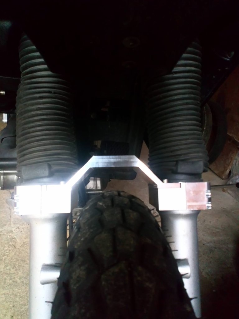

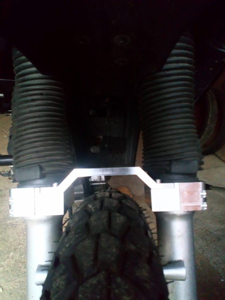

Anbei ein Bild vom Stabi Variante 2, matt schwarz gepulvert am "lebenden" Objekt.
Ich bin nach wie vor zufrieden!
