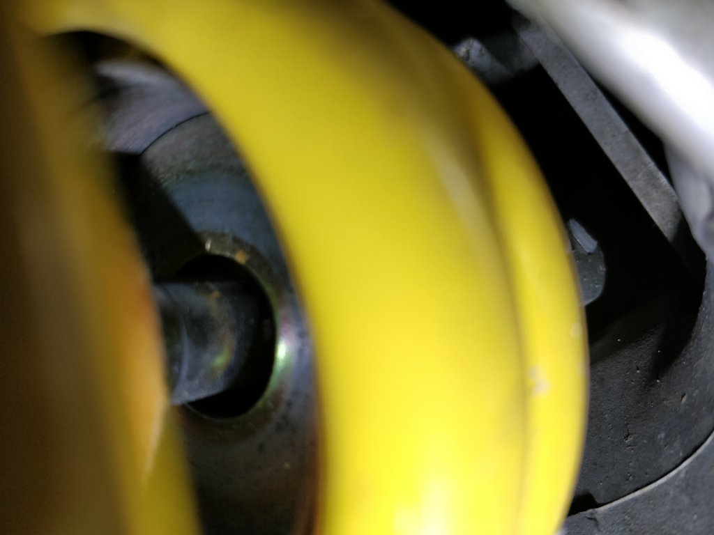

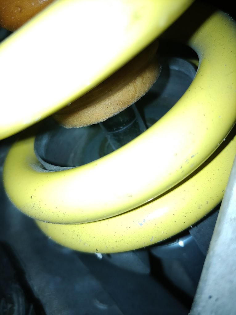

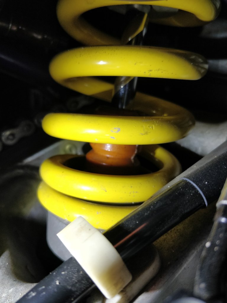

War eben doch nochmal in der Garage, leider erkennt man nicht richtig die Metallscheibe, aber man kann sie mit dem Finger bewegen. Vielleicht gibt ja eins der Bilder Aufschluss. Hoffe das ist richtig so.

Re: hinterer Bremssattel klimpert
Hallo Moritz
Danke! Ja ist zu erkenn und Dirk65 hat das schon richtig erkannt! Auf dem ersten Bild der Gummipömpel, schiebe den mal runter bis auf den "Teller" dann ist es denke ich schon besser!
