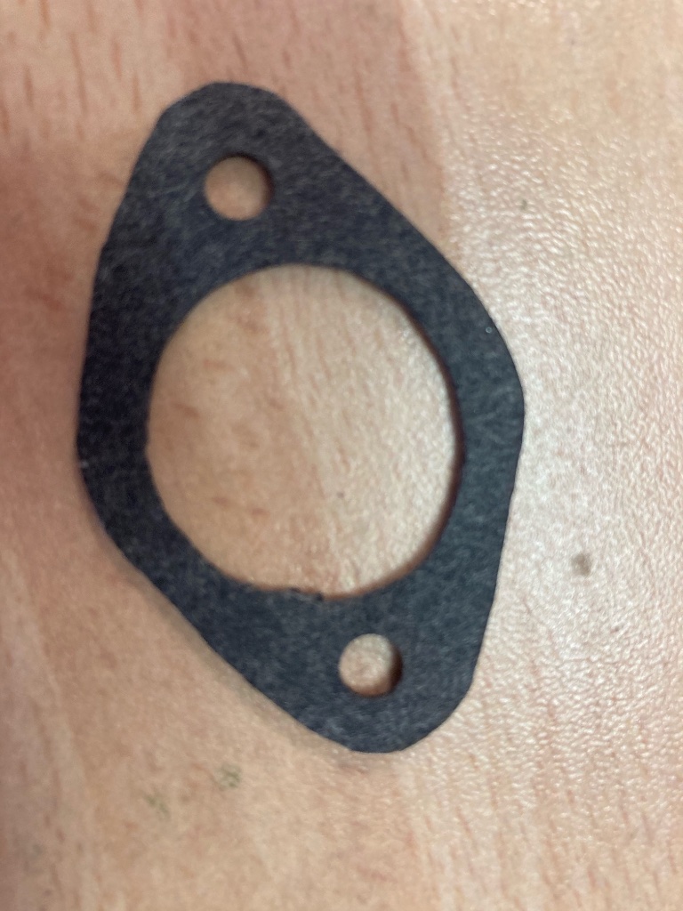

so, das hat jetzt das Hönnetrail überlebt. Alles dicht :D Selbst geschnitzte Dichtung. Den Bogen hatte ich noch liegen.

Du hast also anstelle des O-Rings vom Ölrücklaufrohr unten am Kupplungsdeckel diese selbstgeschnitzte Dichtung verbaut?
Interessant, interessant, das dichtet nun also nicht nur mittig sondern am kompletten Flansch.
