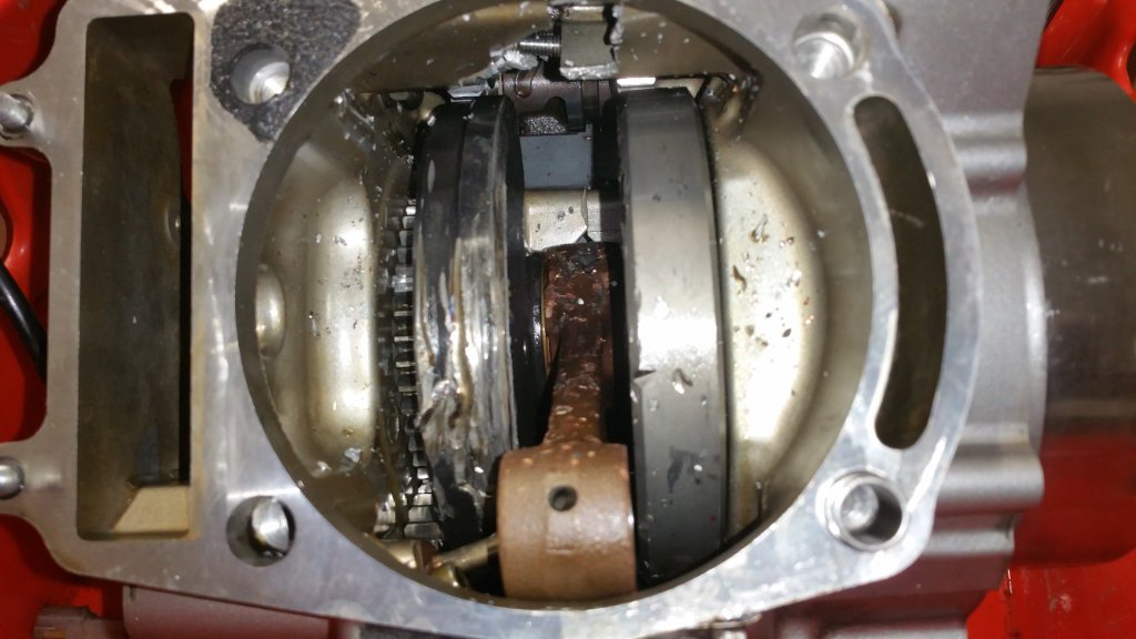

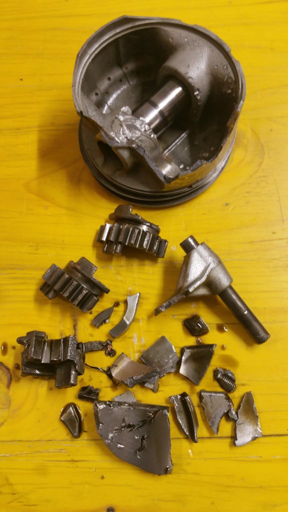

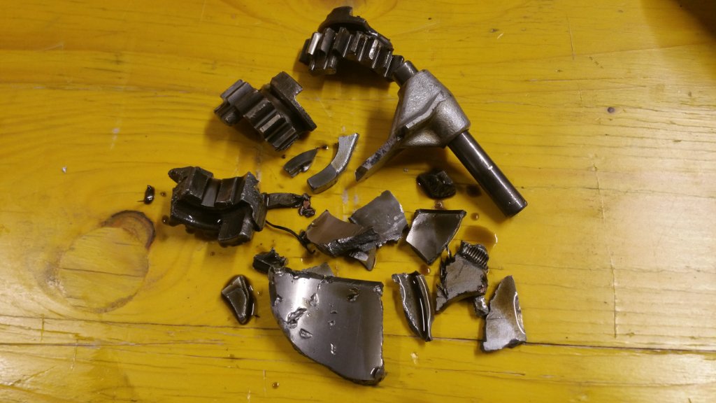

im Detail betrachtet sieht es sich so an:

Das "war" ein SE Motor
