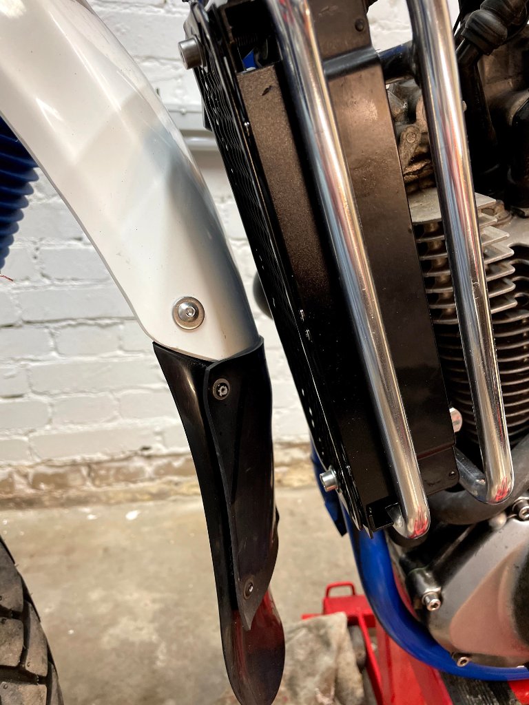

Platz ist da nicht gerade viel zum Schutzblech.
Es kommt aber ordentlich Luft durch wenn die Laufen.
Der Zylinderkopf bekommt sogar auch was von ab.

Eben eine Testfahrt gemacht.
Lufttemperatur 15C
Den Motor im Stadtverkehr auf 106C gebracht.
Angehalten und sofort die Lüfter angeschaltet.
Den Motor im Stand bei Leerlauf 10min laufen lassen.
106C werden gehalten.
Lüfter ausgeschaltet, Motor im Stand bei Leerlauf weiter.
Die Temperatur stieg recht flott an.
Nach genau 5min waren 119C erreicht.
Hab dann abgebrochen und mit laufenden Lüftern und langsamer Fahrt nach ca.2min
114C erreicht.
Jetzt stelle man sich das 33C Lufttemperatur und Schrittgeschwindikeit oder Stillstand
ohne den gerinsten Wind im Stau vor. Denke da sind wir bei 130C oder mehr.
Erkenntnis: Die Lüfter halten die Öl Temperatur im Stand konstant.
Genau das war der Sinn der Lüfter.
