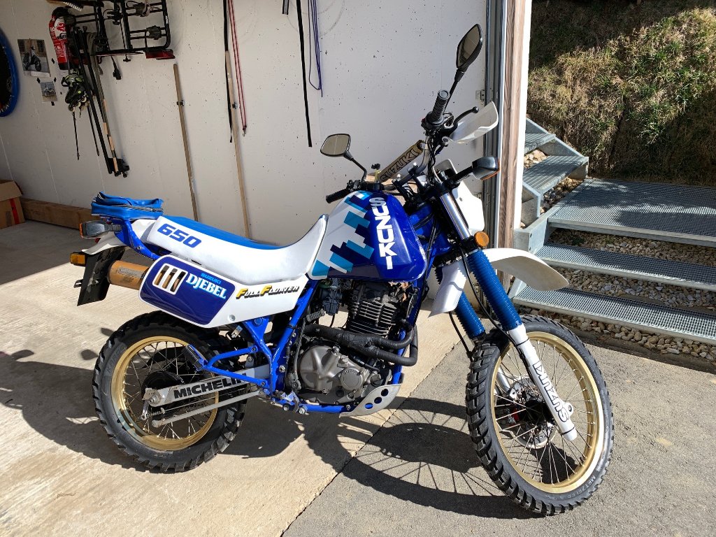

So!
Jetzt möchte ich natürlich, nach getaner Arbeit, auch das (mit eurer Hilfe erreichte) Ergebnis stolz präsentieren -> siehe Attachments :D

Hallo Volker, Super, ganz große Klasse Dein Motorrad! :mrgreen:
Und was ich wirklich prima finde das Du Rückmeldung gibst und uns an dem Ergebniss teilhaben lässt!!! Mit der 41er nicht das BESTE :lol: aber wirkliche eine der schönsten Enduros, und die schönste von Suzuki :mrgreen: Ich wünsche Dir viel Erfolg beim Bedüsen, bist ja scheinbar auf dem richtigen Weg, und jederzeit gute Fahrt und noch bessere Heimkehr :wink:
Beiträge: 635
Re: DR500 Österreich = DR600 -> die ersten Fragen :-)
Sieht wirklich sehr gut aus, zeugt auch von Geschmack die blau/weiße 91er SP41 Dakar Optik zu wählen. Die unbestritten schönste Enduro seiner Zeit!!!

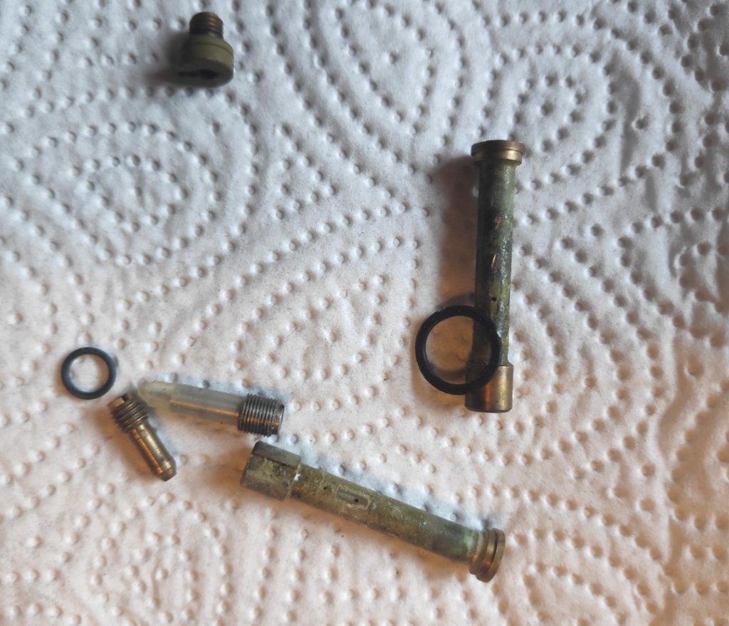

Check mal mit Bremsenreiniger, ob sie wo falsch Luft zieht, bevor du dich an die Bedüsung machst.
Schlechtes abtouren klingt verdächtig danach.
Auch Vergaser säubern würde ich vorher noch. Wenn sie lange gestanden hat, können auch die Düsen etwas zu sein...
SP41B
kermit
Beiträge: 684
Wohnort: Büdingen
Beitrag von kermit »
Wenn die so Grünspanig sind, am besten gleich neu...
SP41B

Hi Kermit,
Der Vergaser wurde von Wolfgang komplett neu aufgebaut. Der ist sauber :-)
Falschluft könnte ich noch checken - da hast du recht.
Thx für den Hinweis!!
