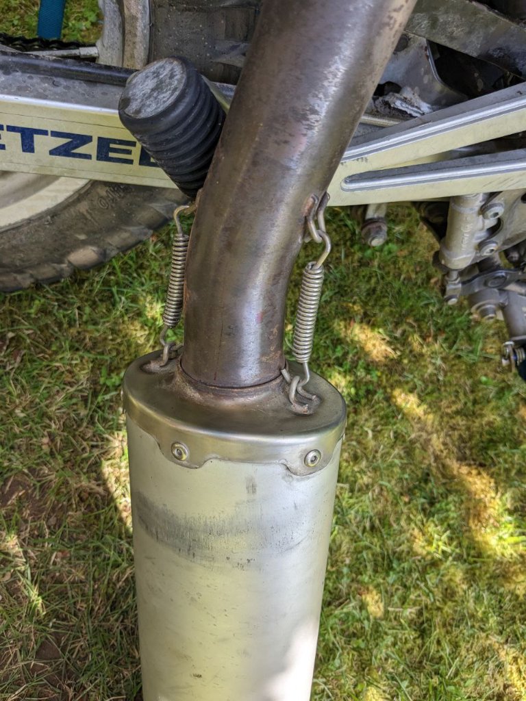

juggernau hat geschrieben: 01 Jun 2021 11:17 - die neue Dichtung zusätzlich mit Kupferpaste montieren -> Paste wird einfach rausgepustet
Wenns das Zeug wegbläst, steht der Krümmer wohl unter Spannung, also falsch montiert. Kupferpaste gehört da eh nicht dran, selbst Edelstahl rostet dann wie sau durch Kontaktkorrosion. :roll:
juggernau hat geschrieben: 01 Jun 2021 11:17 - die neue Dichtung zusätzlich mit Liqui Moly Montagepaste montieren -> ca. 16h trocknen lassen und danach erst Motor gestartet: War erst dicht, aber nach 1h Fahrt schon wieder völlig undicht.
Moritz650SE hat geschrieben: 01 Jun 2021 11:39 GumGum habe ich probiert...ging gefühlt 10 Minuten gut, danach war es wie vorher. Wobei ich auch mMn genügend Masse genutzt habe und wenn ich mich recht erinnere über 24h gewartet habe.
Solche Montagepasten trocknen auch nicht einfach so, die härtet durch Hitze aus. :wink:
Da der Auspuff direkt nach dem Start ja noch kalt ist, siehe oben unter "Kupferpaste". Das drückts raus. Also nach der Montage erst mal mit der Lötflamme drüber. :mrgreen:
Nachteil: Die starken Vibrationen der DR können das Zeug natürlich mürbe machen, sobald gehärtet.
Ist der Topf überhaupt weit genug aufs Rohr geschoben? 5 mm Überlappung reichen nämlich garantiert nicht.

Motzkeks hat geschrieben: 01 Jun 2021 12:25 Wenns das Zeug wegbläst, steht der Krümmer wohl unter Spannung, also falsch montiert. Kupferpaste gehört da eh nicht dran, selbst Edelstahl rostet dann wie sau durch Kontaktkorrosion. :roll:
Kontaktkorrosion ist ein gutes Stichwort. Danke, daran habe ich nicht gedacht.
Für mich sieht es so aus, als ob der Krümmer und ESD vorher noch nie demontiert wurden. Der ESD schlüpft aber gut in den Krümmer rein. Mir ist nicht aufgefallen, dass sich das Krümmerrohr nach oben/unten verschiebt, damit der ESD rein geht. Ich werde mal genau darauf achten.
Motzkeks hat geschrieben: 01 Jun 2021 12:25 Solche Montagepasten trocknen auch nicht einfach so, die härtet durch Hitze aus. :wink:
Richtig, die härten durch Hitze aus. Mein Versuch, das mit der Auspuffhitze selber zu erledigen ist gescheitert :D. Mit einer Lötlampe ist ein Versuch Wert.
Der Topf geht bis auf Anschlag in den Krümmer rein. Das sind sicher so 5-6cm.

Motzkeks hat geschrieben: 01 Jun 2021 12:25 Kupferpaste gehört da eh nicht dran, selbst Edelstahl rostet dann wie sau durch Kontaktkorrosion. :roll:
Das Kupferpaste da nicht hingehört stimmt grundsätzlich- aushärtende Auspuffpaste ist besser. Rosten tut der Edelstahlstahl aber ganz sicher nicht- er ist „edler“ als Kupfer (höheres Potential) —> Kupfer wird zur Opferanode.

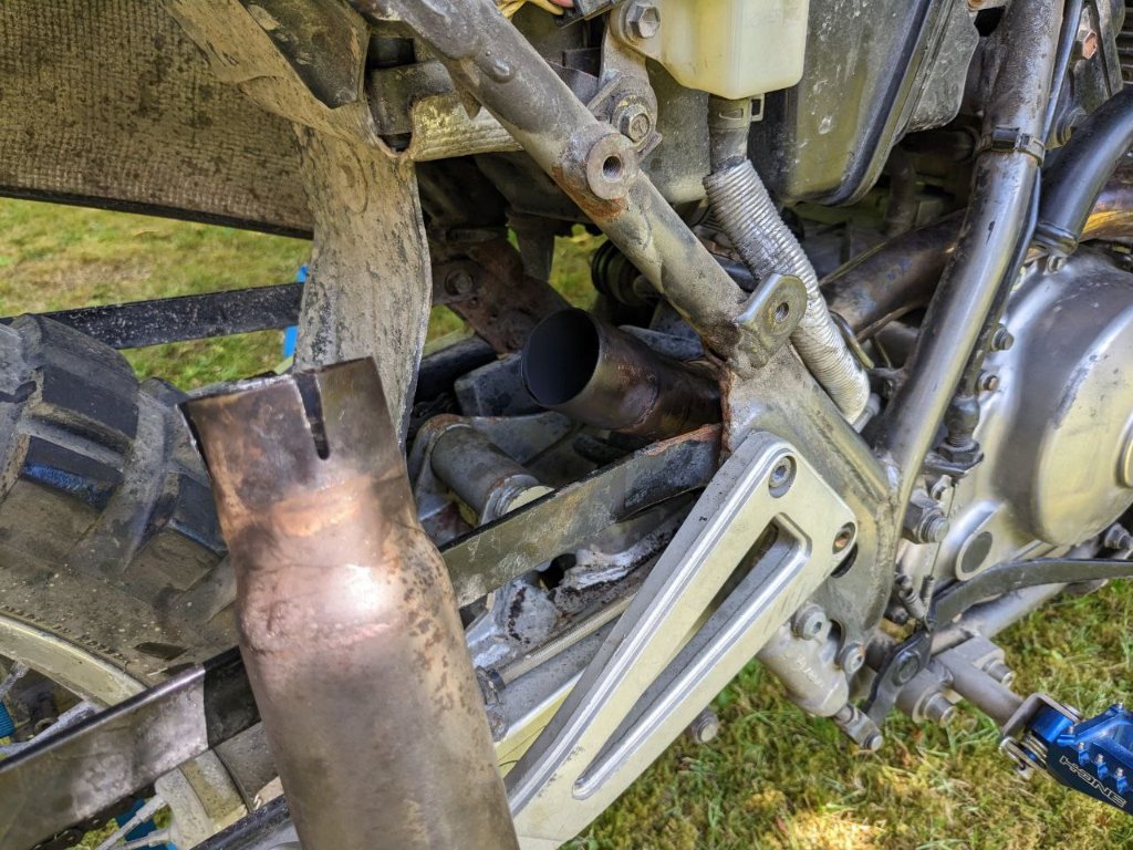

Ich buddel meinen eigenen Thread mal wieder aus, da ich neue Probleme mit der Dichtheit vom Auspuff habe.
Nach Demontage der Schelle zwischen ESD und HRT Leistungskrümmer an meiner SP43, habe ich Probleme diese Stelle wieder dicht zu bekommen.
Vorwort: Die Schelle die ich vorher weggebröselt hatte, sah aus wie aus der Titanik geborgen - komplett verrostet. Der ESD wurde von mir leicht verdreht - damit er nicht mehr am breiteren Hinterreifen anstößt - und wieder mit einer neuen Schelle befestigt.
Leider wohl undicht -> DR läuft schlecht, klingt metallern und raucht auch teils aus der Schelle raus.
Frage:
Ist normalerweise zwischen GPR endtopf und dem HRT Leistungskrümmer eine Dichtung verbaut? Ich konnte keine finden, aber ggf. kommt da eine hin, oder der Vorbesitzer hat einfach alles mit irgendeiner Dichtmasse versehen. :?:

hier hatte man es auch von Undichtigkeiten. Dirko soll da helfen. Selbst noch nicht getestet, aber andere offenbar, und es scheint zu funktionieren. Gumgum hatte ich selbst mal probiert. War nicht von Erfolg gekrönt. Das Zeugs härtet aus und wird dann zerschüttelt :mrgreen: .
https://dr-650.de/viewtopic.php?p=160468#p160468
Der alte Link läuft ins Leere, hier der Aktuelle.
https://www.louis.de/produktkategorie/d ... wMode=grid
Viel Erfolg und Gruß Stefan

bei meinem Leovince haben ich mir aus 1mm Alubech einen Streifen / eine "Dichtung" geschnitten, um den Krümmer gelegt und den Auspuff aufgesteckt. Das kriege ich dann mit der Schelle dicht.

hast Du das so hinbekommen, das Stoß auf Stoß sitzt wenn Du es zusammen ziehst?
