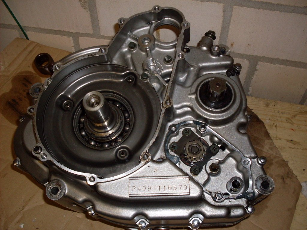

Umsomehr war ich erstaunt, als mich nach abnehmen des Limadeckels die Engine Grenade, also das Zahnrad anlachte.
Das kostenexplosive Problem bei diesem Umbau ist, dass der Starter mit der längeren Welle, für das Gegenlager im Limadeckel verwendet werden soll. Und dieser Starter Suzuki N° 31100-32E01 kostet z.B. bei CMS incl. Steuer 679,20€.
Nach einigen Recherchen im Netz, fanden wir aber ein Angebot von Startenladen.nl, wo dieser Starter als Nachbau, von WAI aus China nagelneu um 119,-€ angeboten wird.
Also wurde ich zum Bestellen und zum Umbau gedrängt.
Was man noch so alles braucht, und wie der Umbau vor sich geht stelle ich euch jetzt vor.
Zum Ausbau des Starters muss der Auspuffkrümmer, die Ölleitung (nur teilabmontiert), und der Steuerkettenspanner abmontiert werden.
Der Limadeckel zum Umbau auf den Drehmomentbegrenzer war ja schon offen.

Das Lager 12x28x8, ist ein 6001 Lager, habe ich als FAG-Lager mit 28mm Innenseegering, um7,50€ beim örtlichen Landmaschinenhändler erstanden.
Eventuell ein kleines Stück Dichtpapier, falls die Dichtung der Verschlussschraube des Steuerkettenspanners am Spannergehäuse picken bleibt, und zum zurücksetzen des Spanners abgekratzt werden muss. Diese Dichtung gibt es nicht als Ersatzteil, sie ist mit der Schraube nur beim Neukauf des Spanners dabei.
Weiters lässt sich noch etwas Geld sparen, wenn man passende Alu- und Kupferdichtscheiben von einer Kasette entnimmt, und die Limadeckeldichtung von Athena (Nachbau) bei BTS o.ä. um ca. 7,00€ erwirbt.

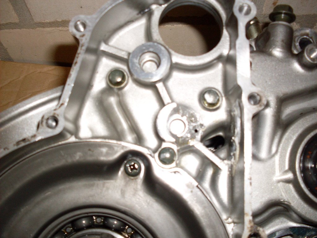

Im Limadeckel ist für den Einbau des Lagers bereits alles vorgerichtet. Das Lager muss nur mehr eingepresst oder eingeschlagen werden (passendes Werkzeug oder Stecknuss verwenden), dann den Seegering mit der scharfen Kante nach außen montieren (zur Motorseite).
Anlaufscheiben und Hülsen auf die Welle des Begrenzers schieben, alles mit LM48 Montagepaste von Liqui Moly bestreichen, und einbauen. Man kann natürlich auch LM47 MoS2-Langzeitfett mit Motoröl mischen, und den Schleim auf die neuen Zahnräder zum Einlaufen schmieren.
Sieht dann so aus:
Am Motorgehäuse oben liegt die Grenade :mrgreen:
Dichtung anbringen, am Verschlussgummi für die Kabel der Lima und des Impulsgebers etwas Dichtmasse Hylomar o.ä. verwenden.
Die linke Hülse (die zum Limadeckel steht) des Begrenzers kann man besser bereits in die Bohrung am Limadeckel einschieben. So kann sie nicht abgestreift werden. Schrauben des Deckels festziehen, 10Nm.

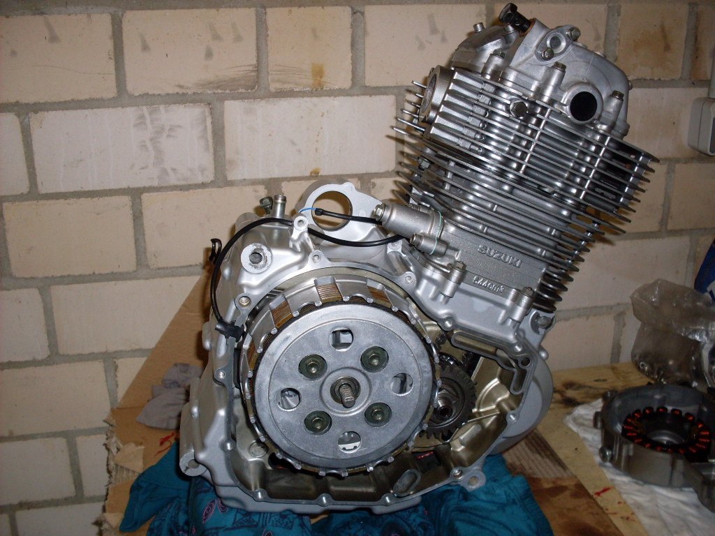

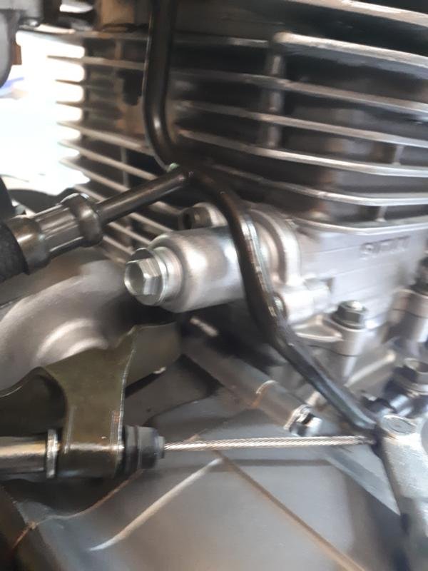

Zum Ab- und Einbau des Steuerkettenspanners sollte man sich ein Spezialwerkzeug anfertigen, um diesen zu fixieren.
Den Motor auf Arbeitstakt OT stellen, wie zum Einstellen der Ventile. Da ist die Steuerkette entlastet, alle Ventile geschlossen.
Das Werkzeug wird aus Blech herausgeschnitten, sieht so aus wie auf dem Bild.
Ist eine eilige Anfertigung, nicht so formschön aber funktionell.
Man dreht den Spanner damit etwas zurück, dass er die Spannschiene nicht mehr berührt, und fixiert die mittlere Blechausnehmungen in den Schlitzen am Spannergehäuse.
Nur so kann der Spanner ohne Gewalt ein- und ausgebaut werden. Zum Einbau Spanner in die Hand nehmen, Drehschraube mit Schraubendreher zurückdrehen, vorne mit Finger Spanner halten, Halteblech einfügen und fixieren. Spanner mit neuer Dichtung am Motorgehäuse festschrauben, dann genüsslich das Blech entfernen, und man sollte hören wie der Spanner wieder auf die Schiene trifft.
Verschlussschraube mit alter, oder neuer selbstgebastelter Dichtung montieren.
Ölleitung montieren.
Bemerkung: die Ölleitung muss nur am Z.K. und am Motorgehäuse rechts abgeschraubt werden. Lässt sich durch das Schlauchstück dann schwenken.

Steuerkettenspanner werden immer ,,entlastet" ausgebaut. D.h., im Arbeitstakt OT sind die Hebel offen, wie zum Einstellen der Ventile. Es wird kein Druck auf die Nockenwelle ausgeübt, ein ,,Selbstweiterdrehen" des Motors dadurch verhindert. Im schlimmsten Fall könnte durch diese ruckartige Bewegung, kann auch gegen die Drehrichtung des Motors sein, die Steuerkette überspringen, also die Steuerzeiten um einen Zahn verstellt werden. Ist aber recht theoretisch, was ich hier verzapfe, wird aber in den Werkstatthandbüchern so durchgeführt. Bei den XT 600ern befindet sich oben in der Zylinderkopfhaube links (Steuerkette linksseitig) ein Stopfen, wo man am Nockenwellenzahnrad die Strichmarkierung erkennen kann. Bei der DR650 SP46 ist rechts an der Zylinderkopfhaube (Steuerkette rechtsseitig) nur mittig der Gummistopfen, der aber erst nach Abbau der Haube entfernbar ist. Da hier im zusammengebauten Zustand eigentlich keine rasche Möglichkeit besteht die korrekte Einstellung der Steuerzeiten festzustellen, ist hier etwas mehr Vorsicht angesagt.
Mit einem kurzen , kleinen Schraubendreher kann man den Spanner natürlich auch entlastet halten, nur ist es halt mehr Fummelei. Eine Hand muss den Dreher halten, die andere muss die Befestigungsschrauben des Spanners lösen, bzw. bei Anbau einschrauben. Naja. eine Krake müsste man sein, dann hätte das auch Vorteile. :mrgreen:
Beim Kauf eines neuen Spanners ist das Halteblech dabei.
Bei Einbau unbedingt entlasten, sonst zerstört man den Spanner, oder die Spannschiene.
Robuster und einfacher im An- und Abbau sind diese Sperrklinkenspanner, wie an späteren Modellen der DRZ-400 (Yamahas XT`s 4 Ventiler hatten die immer), wo nur die Verschlussschraube einen Federdruck auf den Spanner ausübt und ihn hineindrückt. Eine Sperrklinke verhindert, das sich der Spanner zurückziehen kann.
Aber bei den SP46ern gibt es mit den Drehspannern eigentlich keine Probleme, so wie sie Kawasaki mit den KLR 600 und 650er DOHC Motoren hatte.
LG vom Spezi

Habe für die SP46 das Clymer, werde heute noch nachsehen was da steht, das Suzuki WHB ist nicht mehr bei mir.
Am Bild (im Beitrag das dritte) sieht man, das es etwas knapp wird. Starter muss zurück, und dann leicht hochgehoben werden.
Ob man hinten am Spanner verbeikommt, kann ich nicht sagen.

Habe mal meine Archive durchforstet, da hatte ich noch Bilder von meiner "Granate" und dem Wiederaufbau...
Der Spanner war bei mir vor dem Anlasser drin, aber einfacher wäre es wohl vorher gewesen..
Der Wiederaufbau...
Der Wiederaufbau...
So schauts aus...
So schauts aus...
Etwas ausgeschlagen...

Re: Engine Grenade - Umbau auf Drehmomentbegrenzer
spezi266 hat geschrieben: 30 Jun 2021 23:17 Hast du das Gehäuse wieder verwenden können?
Nö, so ein Gehäuse hat nur noch den Wert von Alu... :wink:
Da kann man auch nicht aufschweißen und neu bohren oder fräsen, da hilft wirklich nur ein anderes Gehäuse Abhilfe.
Gute gebrauchte Gehäuse sind zwar schwer zu finden, aber irgendwann bekommt schon eines.
