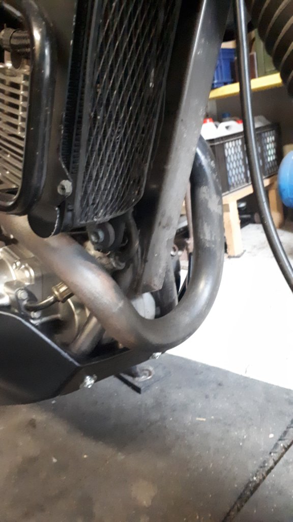

Grüße , hat jemand eine Ahnung ab der Krümmer Orginal ist !? Außendurchm.38mm aber Edelstahl , da nicht Magnetisch.

Ja, original.

Ocki war schneller, Aussendurchmesser 38,2 mm. War eine der Verbesserung an der SE zu ihren Vorgängern. Eine nicht rostende Edelstahlauspuffanlage :D.
