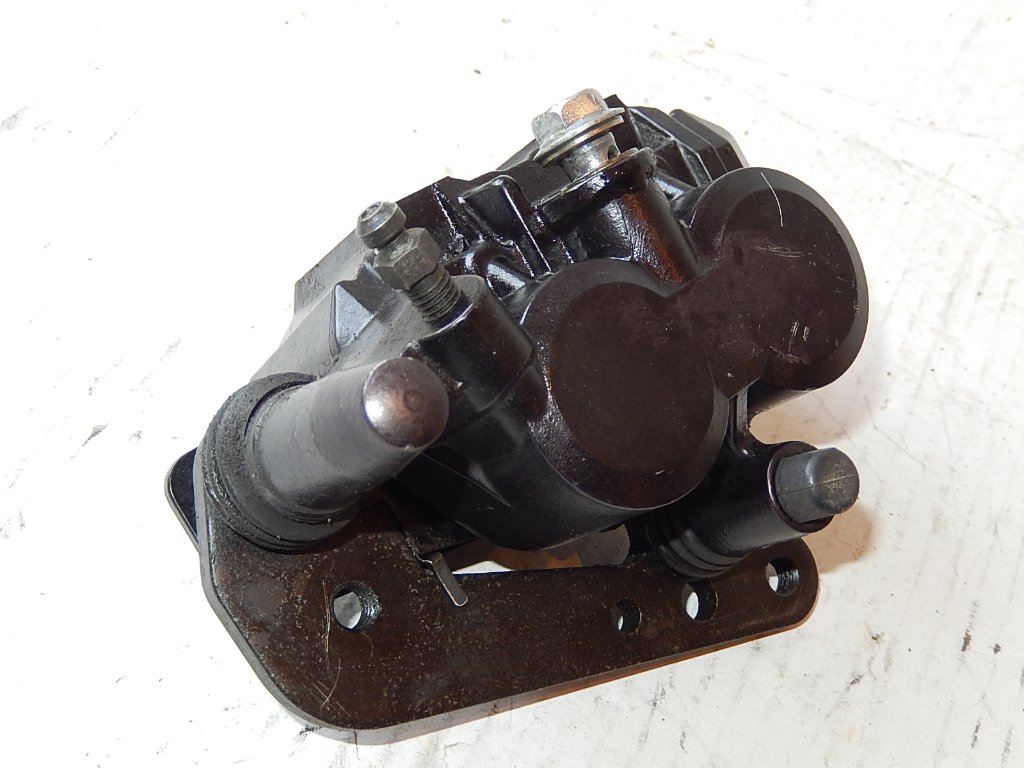

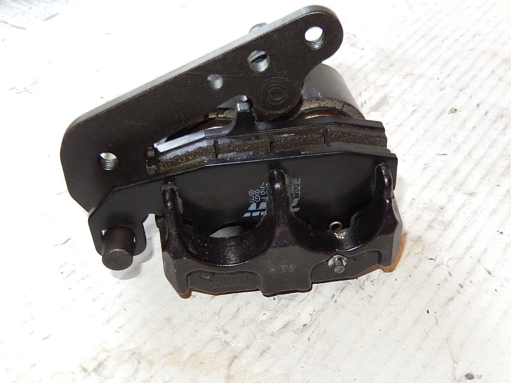

...ich hab da noch 'n paar Bilder...
(zum vergrößern Foto anklicken)
...hier kann man's einigermaßen erkennen
...da, nochmal von der 44er Bremse, ist ja (fast) alles identisch...
https://images.cmsnl.com/img/partslists ... 3_7022.gif
Also: der Clip hat 2 längere, gegenüberliegende Laschen, die werden in die Aussparung des Bremssattelträgers gesteckt.
Daran ist eine Art eckiger Haken, da wird der Bremsbelag "eingesteckt"...besser kann ich's Dir hier und heute leider nicht erklären...
Gutes Gelingen! :wink:
