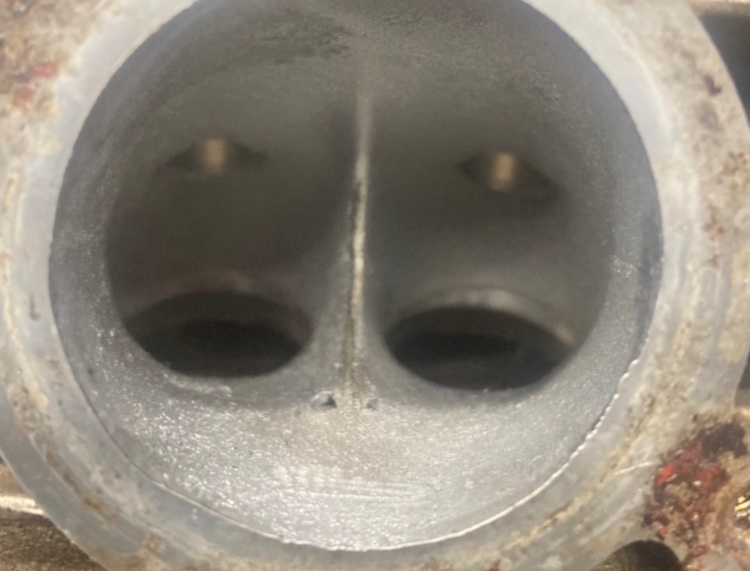

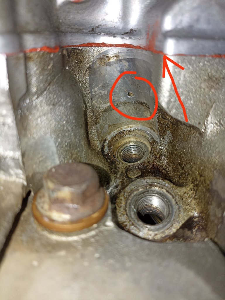

Hallo zusammen, ich fahr eine DR 650 R von 92. Letztes Jahr musste ich den Zylinderkopf runternehmen und seitdem verliert Sie Öl und sammelt sich rund um die Kerzenlöcher. Als ich mir das Ganze mal genauer angeguckt hab, habe ich gesehen dass ich da ein kleines Loch im Zlinderkopf habe(eingekreist). Ich bin mir nicht sicher, ob das Loch schon immer da war oder ob es mit Zeit entstanden ist. Es sieht mir nicht aus als wenn das Loch komplett durchgeht sondern, dass es einfach nur ein kleiner Hohlraum ist. Kann es sein dass es einfach Materialfehler im aluminium gewesen ist. Was meint ihr dazu? Oder ist der Zylinderkopf jetzt im A**** und ich brauch einen neuen? Hat damit vielleicht jemand Erfahrung gemacht?
Das komische ist, es sieht mir nicht danach aus, dass das Öl aus diesem Loch kommt sondern eher zwischen Ventildeckel und Zylinderkopf also da wo der Pfeil hinzeigt (vielleicht hab ich damals nicht genug Dichtpaste genommen/Dirko genommen). Viele Grüse vom Niederrhein :wink: .

Dieses Loch haben viele DR SP 41-45 und ist nicht weiter schlimm.
Wenn oben die Dichtfläche um die Gewindebohrung nicht richtig mit Dichtmasse versehen ist, dann süfft es aus dem Loch unten heraus und verteilt sich durch den Fahrtwind großzügig.

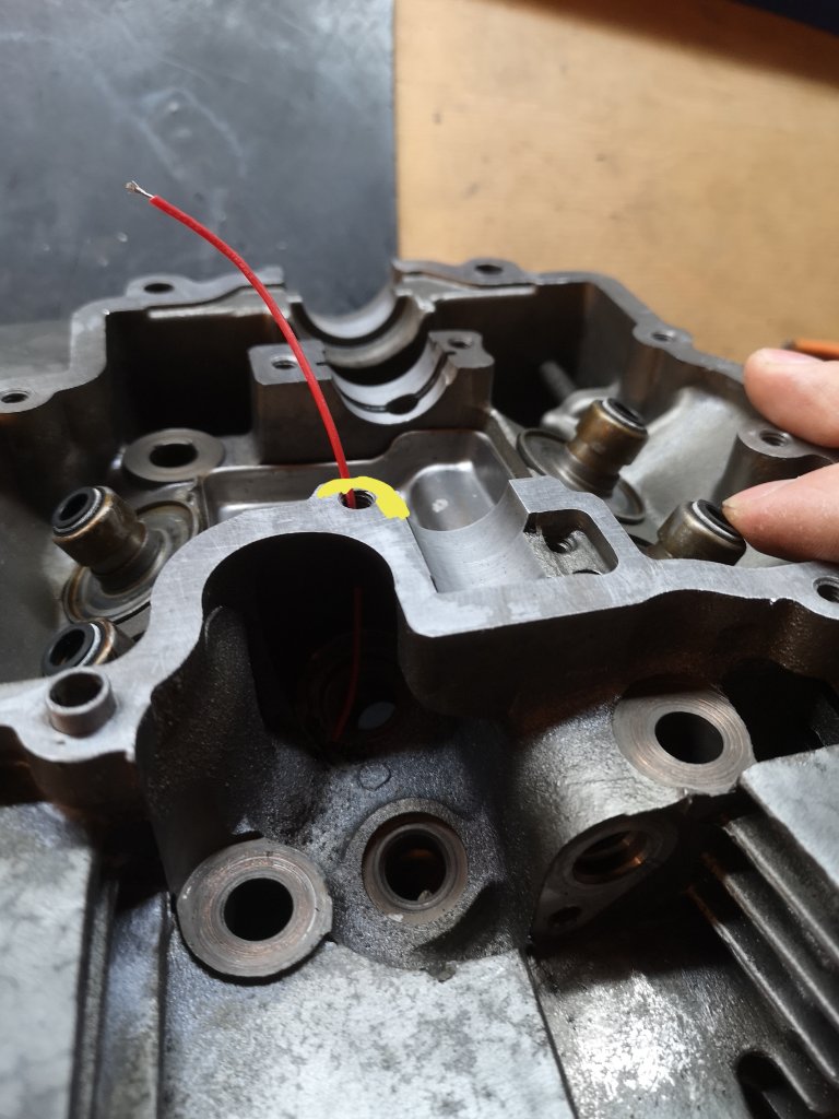

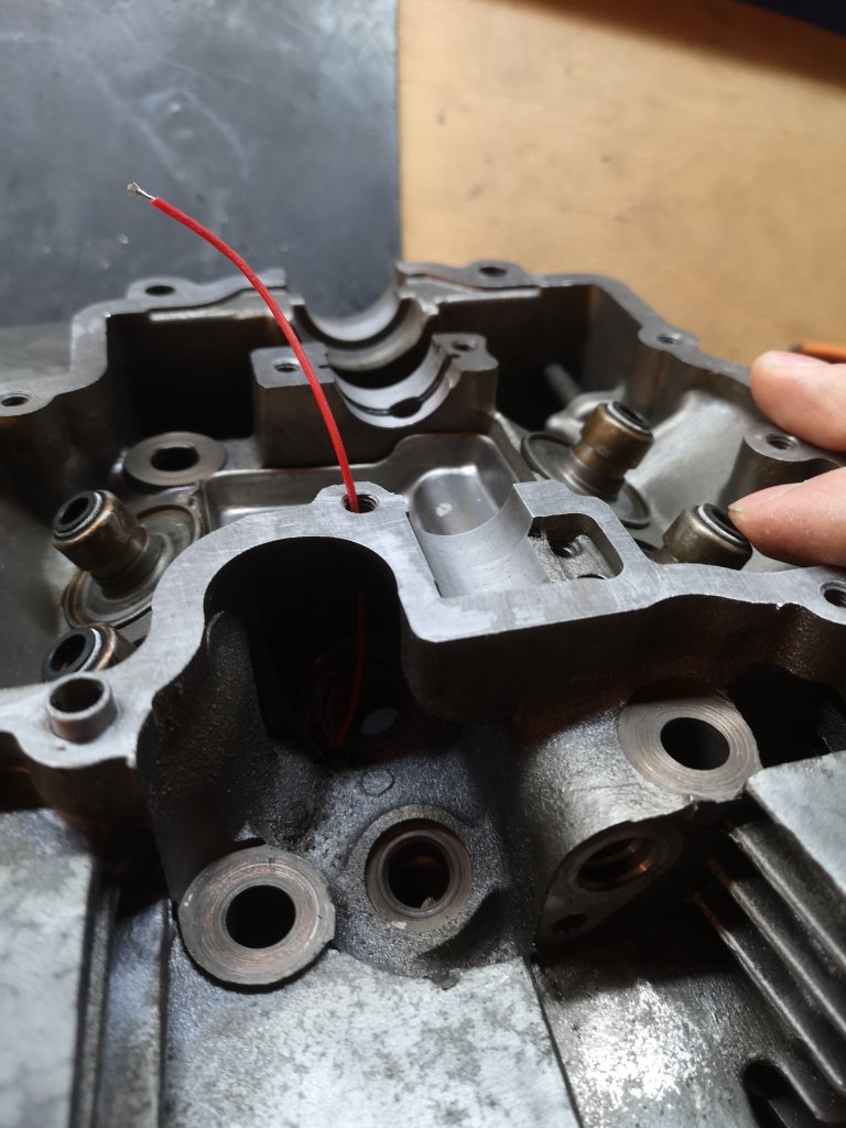

2.) Loch im Zylinderkopf, hinter der inneren Zündkerze:
> das Loch kann man getrost vergessen - wie einige Vorredner bereits schruben :wink: ! Das haben einfach die allermeisten DR- Zylinderköppe! Das braucht man auch nicht "abzudichten", weder mit Dirko, Locktite, Kaugummi oder sonst irgendwas... 8) ...spätestens beim nächsten Zünkerzenwechsel bröselt Dir das wieder runter! Woher ich das weiß?? :lol: 8)
Also: der Zündkerzenausschnitt ist hier (ein wenig) aus dem Guss gebohrt, dabei kommt das Ende des Sacklochs der Haubenverschraubung zum Vorschein, da suppt aber nichts raus! ...außer die Schraube ist lose oder weg...dann suppt's aber trotzdem...aber eher von der Dichtfläche, als aus dem Löchle... :roll: :wink:

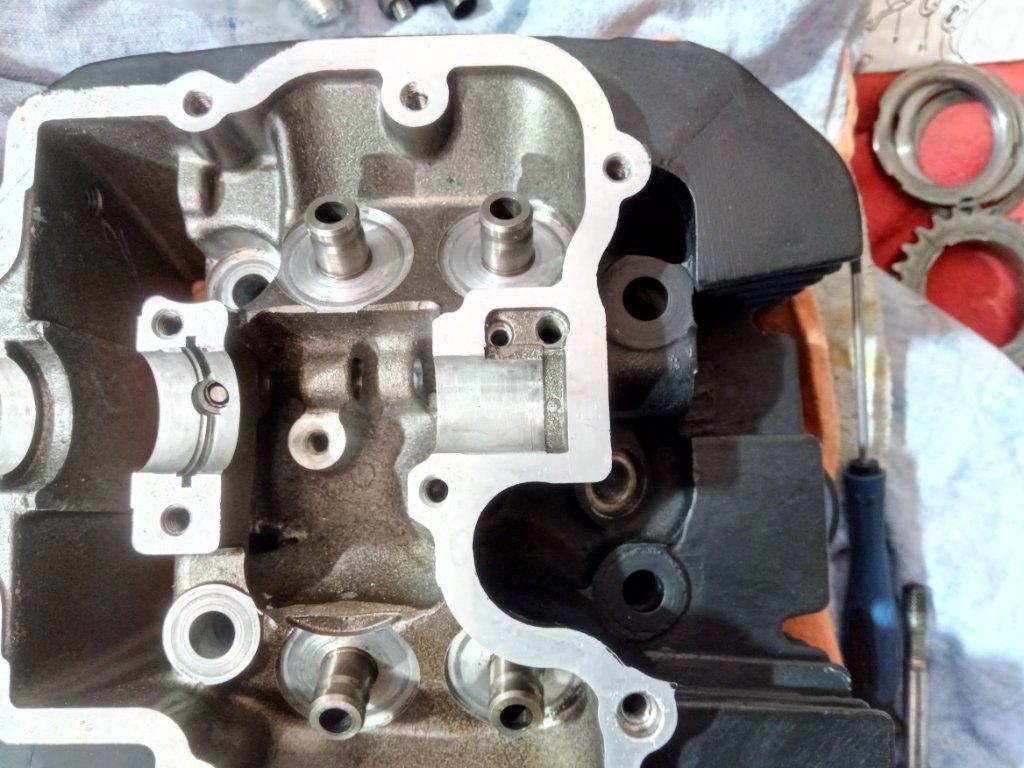

> wie ich bereits in meinem "Back-in-Black"-Fredviewtopic.php?t=13645&start=30 (bissel runterscrollen!) beschrieben habe, sind hier 2 wichtige und empfindliche Gewindebohrungen, guckst Du:
...hier: mein ehemals defekter ZK vor der Restaurierung...
...und danach..
...und danach..

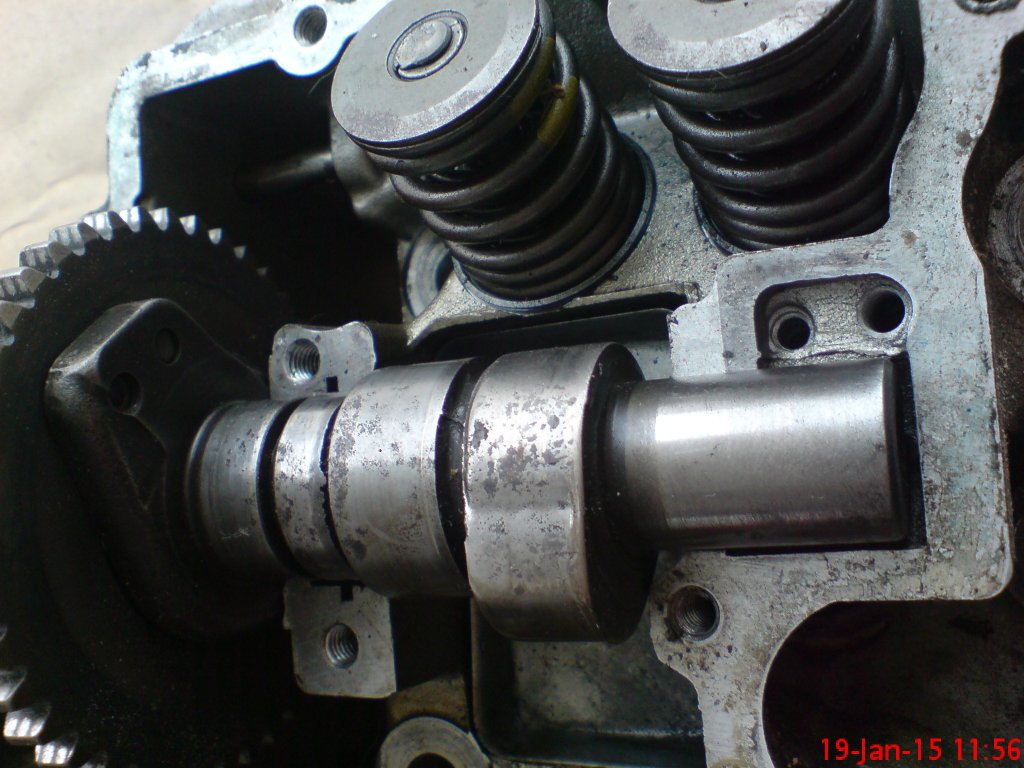

- zum einen geht es um die Gewindebohrungen links unterhalb und rechts oberhalb des rechten Nockenwellenlagers:
> Da-wird's-einfach-gerne-undicht!
Weil:
a.) > der "Öldruck" hier (durch die Nockenwellenlagerung) "höher" ist als an anderen Stellen im ZK!
b.) > im besonderen die Verschraubung rechts "oberhalb" des Nockenwellenlagers besonders anfällig für "überdrehen" des Gewindes ist, da dieses sehr kurz ist.
c.) > die Dichtfläche knapp und besonders belastet ist.
Abhilfe:
> Haube runter und neu eindichten! Wichtig: Dichtflächen sauber? Glatt & Unbeschädigt? Also...ruhig mal die Haube aufgesetzt und den Lichtspalt guckenhttps://de.wikipedia.org/wiki/Lichtspaltverfahren :wink:
Aaaaber noch gaaanz, gaaanz wichtig: nicht zuviel Dichtmasse auftragen und lieber gleichmäßig, dünn und ohne "Unterbrechungen"! :wink: 8) Völlig egal, welches Zeuch Du nimmst :lol: :wink: 8)
> Zuvor: sind die Gewinde noch i.O.? Ggf. nachschneiden oder bei begründeten Zweifel an der Festigkeit des Gewindes, lieber ausbohren und Helicoil implantieren.
> richtige Schraubenlänge(!) verwenden und richtiges Drehmoment einstellen! ...und achtsam zu Werke gehen! Schrauben in der richtigen Reihenfolge, mit den entsprechenden Dichtscheiben (4) gleichmäßig anziehen!

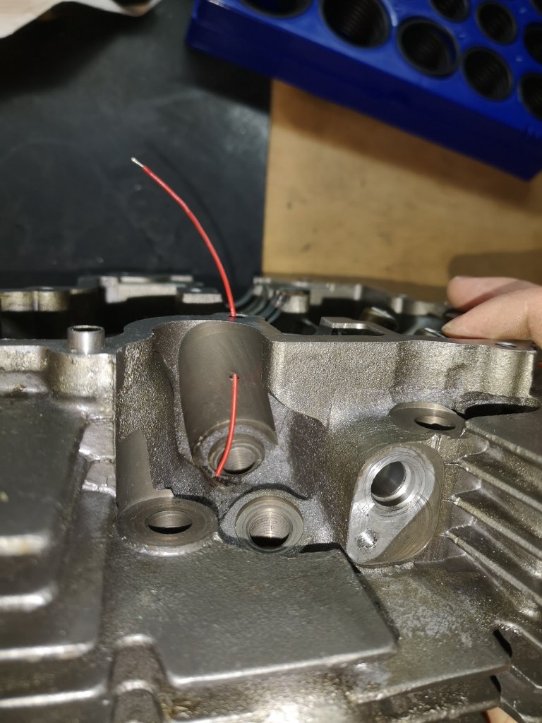

ich kann zu 100% versichern,dass es bei meinem neu aufgebauten Motor exakt aus diesem Loch raus gesuppt hat und nicht von der Dichtfläche oben drüber.
Auch die Schrauben von der Haube waren an der richtigen Stelle,waren mit dem richtigen Drehmoment und sogar in der richtigen Reienfolge
montiert. Anfangs dachte ich auch, das es von der Haubendichtfläche oder vom O-ring vom Rücklaufrohr kommt.
Ich habe das ganze mehrfach sauber gemacht und über mehrere Wochen beobachtet und es kam definitiv aus dem Schei... Loch .
Unten im Bild habe ich markiert wo ich beim ersten Zusammenbau mit der Dichtmasse gespart habe.
An der markieren Stelle habe ich Anfangs bewußt auf die Dichtmasse verzichtet, damit so wenig wie möglich Dichtmasse in den Motor durch eventuelles rausquillen gelangen kann.
Wenn das Gewinde der Gewindebohrung und der Schraube selbstdichtend wäre, dann bräuchte man bei manchen Schrauben keine extra Dichtscheiben.
Naja, ist ja auch egal, jedenfalls nach dem ich die markierte Stelle im Bild mit Dichtmasse mit eingedichtet habe, ist mein Loch jetzt Trocken :mrgreen:

Damian hat geschrieben: 22 Feb 2022 19:01 Unten im Bild habe ich markiert wo ich beim ersten Zusammenbau mit der Dichtmasse gespart habe.
Hi Damian,
wie ich das verstanden habe, ging es doch die ganze Zeit darum. Durch dieses blöde Loch muss eben die Dichtfläche an dieser Stelle rund um die Öffnung des Gewindes eingeschmiert werden. Sonst drückt sich das Öl dort rein und kommt eben aus besagten "Pfuschloch" wieder raus.
