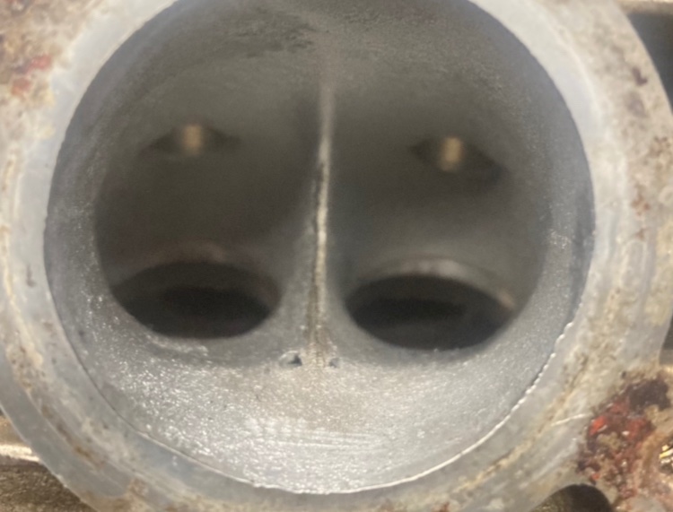

Hallo zusammen, ich fahr eine DR 650 R von 92. Letztes Jahr musste ich den Zylinderkopf runternehmen und seitdem verliert Sie Öl und sammelt sich rund um die Kerzenlöcher. Als ich mir das Ganze mal genauer angeguckt hab, habe ich gesehen dass ich da ein kleines Loch im Zlinderkopf habe(eingekreist). Ich bin mir nicht sicher, ob das Loch schon immer da war oder ob es mit Zeit entstanden ist. Es sieht mir nicht aus als wenn das Loch komplett durchgeht sondern, dass es einfach nur ein kleiner Hohlraum ist. Kann es sein dass es einfach Materialfehler im aluminium gewesen ist. Was meint ihr dazu? Oder ist der Zylinderkopf jetzt im A**** und ich brauch einen neuen? Hat damit vielleicht jemand Erfahrung gemacht?
Das komische ist, es sieht mir nicht danach aus, dass das Öl aus diesem Loch kommt sondern eher zwischen Ventildeckel und Zylinderkopf also da wo der Pfeil hinzeigt (vielleicht hab ich damals nicht genug Dichtpaste genommen/Dirko genommen). Viele Grüse vom Niederrhein :wink: .

Ich kenne mich leider nicht mit deinem Modell aus, bei meiner 46 sippt es aber auch leicht in die Kerzenlöcher bzw. die linke Seite des Zylinderkopfes. Kommt bei mir aber mit sehr hoher Wahrscheinlichkeit aus den Ventildeckeln bzw. der Dichtung. Vielleicht schießt es auch bei dir da raus. Bei so einem großen Loch wie bei dir, würde das Öl wahrscheinlich stärker austreten. Also erstmal alle Schlitze in Augenschein nehmen. Ordentlich sauber machen und dann öfter mal gucken wo die Suppe herkommt.

Dieses Loch haben viele DR SP 41-45 und ist nicht weiter schlimm.
Wenn oben die Dichtfläche um die Gewindebohrung nicht richtig mit Dichtmasse versehen ist, dann süfft es aus dem Loch unten heraus und verteilt sich durch den Fahrtwind großzügig.

2.) Loch im Zylinderkopf, hinter der inneren Zündkerze:
> das Loch kann man getrost vergessen - wie einige Vorredner bereits schruben
! Das haben einfach die allermeisten DR- Zylinderköppe! Das braucht man auch nicht "abzudichten", weder mit Dirko, Locktite, Kaugummi oder sonst irgendwas...
...spätestens beim nächsten Zünkerzenwechsel bröselt Dir das wieder runter! Woher ich das weiß??
Also: der Zündkerzenausschnitt ist hier (ein wenig) aus dem Guss gebohrt, dabei kommt das Ende des Sacklochs der Haubenverschraubung zum Vorschein, da suppt aber nichts raus! ...außer die Schraube ist lose oder weg...dann suppt's aber trotzdem...aber eher von der Dichtfläche, als aus dem Löchle...

Hallo Uli,
Auch die Schrauben von der Haube waren an der richtigen Stelle,waren mit dem richtigen Drehmoment und sogar in der richtigen Reienfolge
montiert. Anfangs dachte ich auch, das es von der Haubendichtfläche oder vom O-ring vom Rücklaufrohr kommt.
Ich habe das ganze mehrfach sauber gemacht und über mehrere Wochen beobachtet und es kam definitiv aus dem Schei... Loch .
Unten im Bild habe ich markiert wo ich beim ersten Zusammenbau mit der Dichtmasse gespart habe. An der markieren Stelle habe ich Anfangs bewußt auf die Dichtmasse verzichtet, damit so wenig wie möglich Dichtmasse in den Motor durch eventuelles rausquillen gelangen kann.
Wenn das Gewinde der Gewindebohrung und der Schraube selbstdichtend wäre, dann bräuchte man bei manchen Schrauben keine extra Dichtscheiben.
Naja, ist ja auch egal, jedenfalls nach dem ich die markierte Stelle im Bild mit Dichtmasse mit eingedichtet habe, ist mein Loch jetzt Trocken
ich kann zu 100% versichern,dass es bei meinem neu aufgebauten Motor exakt aus diesem Loch raus gesuppt hat und nicht von der Dichtfläche oben drüber.Also: der Zündkerzenausschnitt ist hier (ein wenig) aus dem Guss gebohrt, dabei kommt das Ende des Sacklochs der Haubenverschraubung zum Vorschein, da suppt aber nichts raus! ...außer die Schraube ist lose oder weg...dann suppt's aber trotzdem...aber eher von der Dichtfläche, als aus dem Löchle..

DR Zylinderköpfe haben noch an anderen Stellen Löcher:
Da wurde die Bohrung für die Einlassseitige Verschraubung Zylinderkopf-Zylinder zu tief gebohrt. Wer diese Schraube nicht einklebt, läuft Gefahr Probleme mit dem Standgas zu bekommen, bevorzugt bei warmen Motor.

Was ist das für ein PfuschDR500 hat geschrieben: 22 Feb 2022 21:45 Da wurde die Bohrung für die Einlassseitige Verschraubung Zylinderkopf-Zylinder zu tief gebohrt.
Was meinst Du mit einkleben? Die muss ja auch wieder lösbar sein.

Hi Damian,Damian hat geschrieben: 22 Feb 2022 19:01 Unten im Bild habe ich markiert wo ich beim ersten Zusammenbau mit der Dichtmasse gespart habe.
wie ich das verstanden habe, ging es doch die ganze Zeit darum. Durch dieses blöde Loch muss eben die Dichtfläche an dieser Stelle rund um die Öffnung des Gewindes eingeschmiert werden. Sonst drückt sich das Öl dort rein und kommt eben aus besagten "Pfuschloch" wieder raus.
