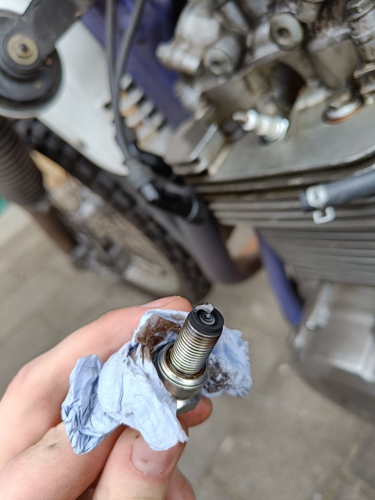

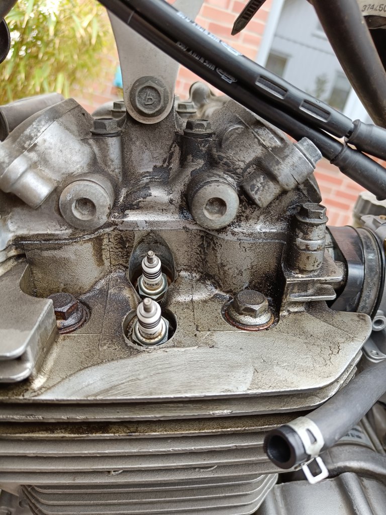

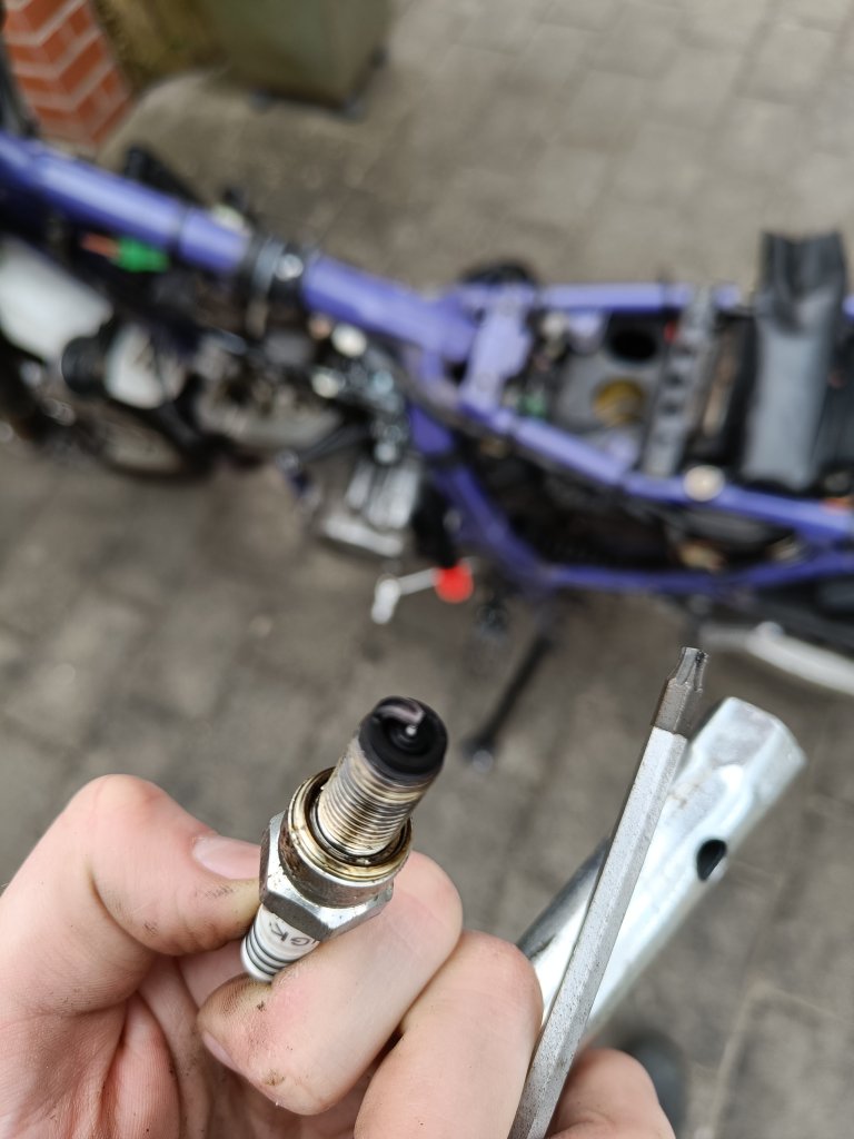

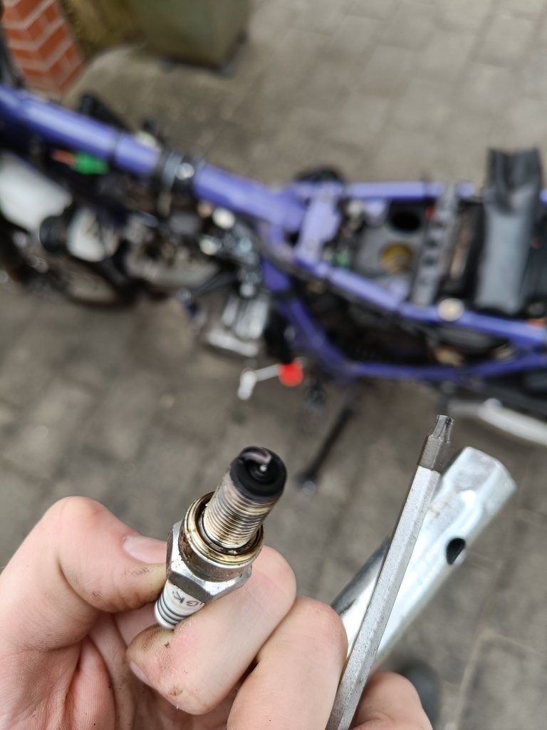

Hier ein Bild meiner Auslassventile, eventuell kann man da ja etwas deuten. Lufi sitzt ordentlich und eigentlich habe ich den ganzen Abgas- und Ansaugstrang überholt. Meine Ventildeckelabdichtung sippt anscheinend etwas, aber daran wird es denke ich nicht liegen. Irgendwo muss ja das kleine Problem liegen, sie knallt aber schon seit dem Kauf vor über 2 Jahren so, wurde nur durch den Leo noch lauter. Dazu hänge ich mal noch meine Kerzenbilder.

So hab ich das bei meiner Dicken auch gemacht, Kerzenbild hatte ich ja letzt hier eingestellt.Claus hat geschrieben: 12 Dez 2019 22:24 Stefan: Motor halbwegs warm fahren (nicht bolzheiß, 3km mit gemäßigtem Tempo reichen völlig). Im Leerlauf tuckern lassen und die Gemischregulierschraube so weit rausdrehen, daß der Motor die schnellste erreichbare Leerlaufdrehzahl hat. Von da etwa 1/8 Umdrehung Richtung fett (also raus). Jetzt die Leerlaufdrehzahl mit der Leerlaufschraube so weit einregulieren, bis der Motor auf den vorschriftsmäßigen 1400 bis 1500/min läuft. Jetzt hast Du eigentlich das optimale Leerlaufgemisch.(was am Tester zu beweisen wäre: soll zwischen 2,5 und 3,5 % CO sein, Hessler sagt: so fett wie geht)
Kannst Du beim fetter (raus) stellen den Motor nicht schlechter laufen lassen, ist die LLD zu klein. Kannst Du beim Reindrehen der LLGRS (mager) den Motor nicht schlechter laufen lassen, ist die LLD zu groß.
Der höchste erzielbare Leerlauf ist zwischen schlecht (rein) und schlecht(raus) zu suchen. Das ist zugleich das beste Gemisch. Zur Sicherheit 1/8 nach Fett.
Wenn Du jetzt nochmal eine Runde drehst, sollte die Kerze etwa hell- bis Mittelbraun sein. GPR und dicker Krümmer sind ein gewaltiger Eingriff in die Gemischbildung.

Schlecht sieht es nicht aus, ich würde ggf. etwas fetter einstellen (ich stell im Zweifel immer lieber etwas zu fett ein als zu mager, gibt aber keine Vorschrift die das besagt).
https://motoredbikes.com/attachments/sp ... pg.100805/
