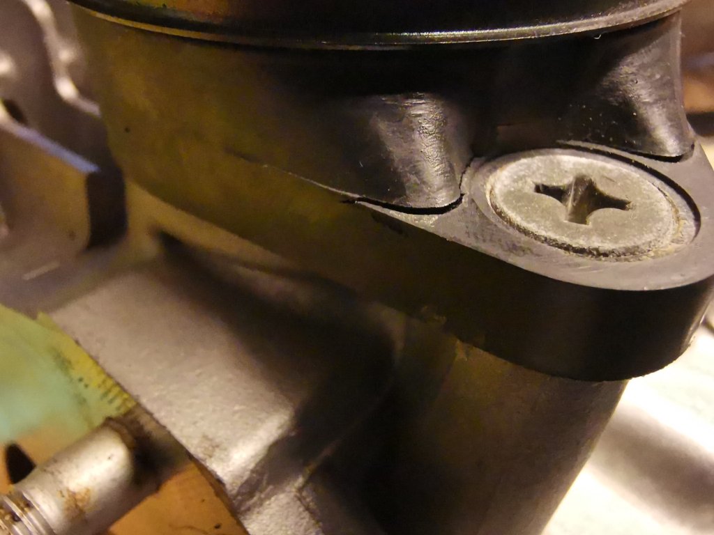

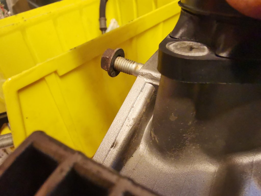

Das hatte ich beim Reinigen eher zufällig gesehen. Der Ansaugstutzen scheint gerissen. Es ist aber auf beiden Seiten und sehr gleichmäßig. Leider habe ich keinen Vergleich und kann jetzt auch nicht sagen, ob der Falschluft zieht. Geht halt erst, wenn alles wieder beisammen ist und da wo es hingehört.
Vorsichtshalber direkt nen Neuen bestellen, was meint Ihr?
Wäre jetzt am bequemsten zu tauschen.

Meiner sah auch so aus und habe ihn beim Umbau auf TM40 damals getauscht. Er war aber nur oberflächlich "gerissen" also wie auf deinem Bild. Hab's einfach bei den Teilen mitbestellt (bevor er ausgebaut war) und mit neuem Dichtring für Ruhe eingebaut. Wirklich nötig war es wahrscheinlich nicht.

auf dem ersten Bild sieht es fast aus, als ob es so sein sollte. Auf dem zweiten Bild geht der Riss schon etwas weiter. Ich würde das Teil für um die 30,- € mittauschen, da der Vergaser eh schon eine frickelige Arbeit beim Ein-/Ausbau ist.

Das ist auch meine Vermutung.Moritz650SE hat geschrieben: 19 Jul 2022 19:52 Er war aber nur oberflächlich "gerissen" also wie auf deinem Bild.
Das stimmt wohl, zumal das Teil ja wahrscheinlich auch über ein viertel Jahrhundert alt ist.Erstbesitzer 1990 hat geschrieben: 19 Jul 2022 19:59 Ich würde das Teil für um die 30,- € mittauschen, da der Vergaser eh schon eine frickelige Arbeit beim Ein-/Ausbau ist.
Wäre vermutlich am falschen Fleck gespart, selbst wenn er noch nicht ganz durch ist.
Danke Euch, Ihr habt mich bestätigt
