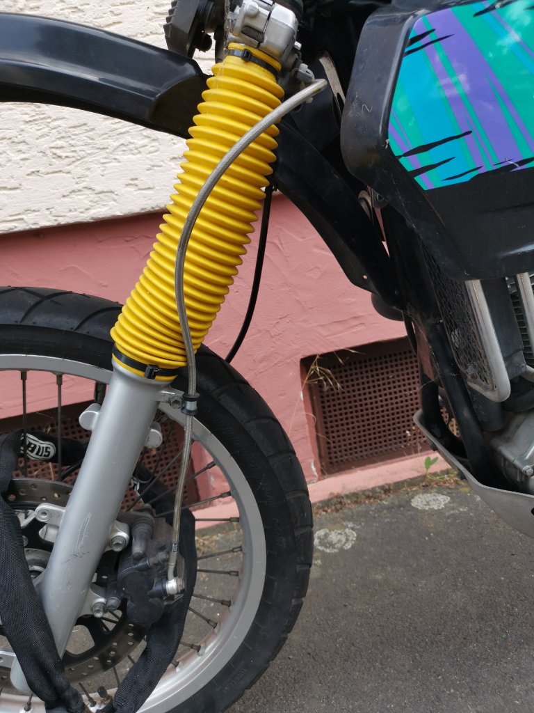

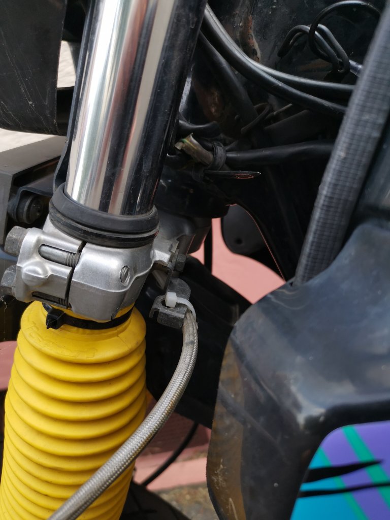

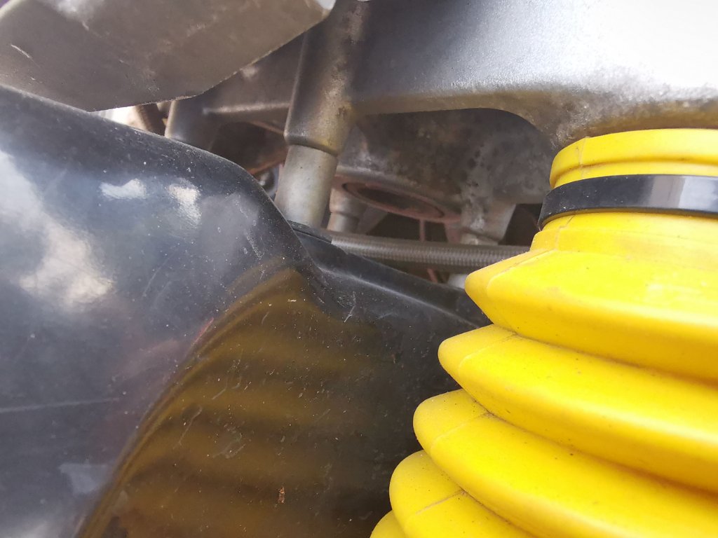

Das Ganze sieht dann so aus.
Wobei ich die heute wahrscheinlich genauso verlegen würde, wie bei der 46er. Das scheint mir die beste Lösung. Hier kann die Leitung beim Einfedern schön nach oben weg. Bei der Verlegung, wie auf den Bildern, macht die unten nämlich schon einen kräftigen Bogen. Also zwischen den Befestigungen ober- und unterhalb des Faltenbalgs.
Dem TÜV isses wurscht und normalerweise stört die auch nicht. In engem Geläuf, Offroad, könnte die schon mal irgendwo hängen bleiben.

Das Foto von grumoyoldgerman in seinem ZWEITEN Post zeigt es.....

Die untere Schlauchschelle gibt's übrigens bei der Tante, im 10er Pack und die wiederum in verschiedenen Größen.

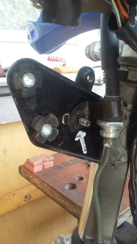

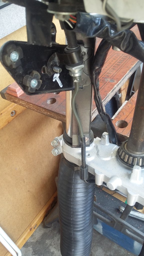

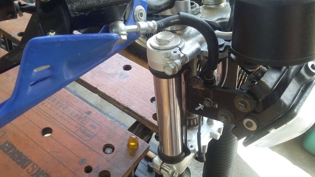

ich hoffe das meine Bilder Deine Frage nach der Bremsleitungsbefestigung " originale Leitung " beantworten.
Die Leitung ist dreiteilig und wird im oberen Bereich von innen mit einer speziellen Schelle befestigt. Die Schraube M6 wird dabei von außen angesetzt. Neben dem Schraubenloch ist ein Schlitz im dem die Schelle einrastet als Verdrehschutz.
Bild zeigt die Gabel von vorn - gegen die Fahrtrichtung
Bild zeigt den Lampenhalter von innen
das Ganze noch mal in groß
Ich hoffe das bringt Dich weiter

Hallo Thomas,
total nett von Dir...
Bin jetzt im Bilde....
Ahoi..... Und vielen Dank

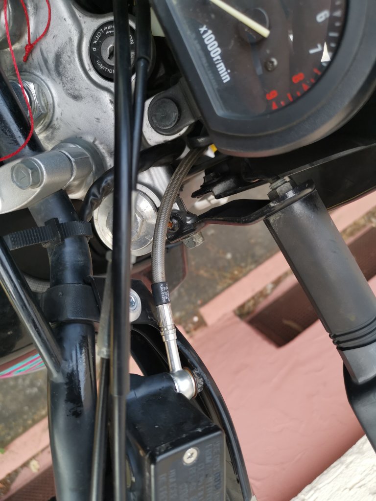

BZ650 hat geschrieben: 25 Jul 2022 19:40 So sieht es oben aus , am Linken Gabelholm hoch dann durch den Gleitring umd nach rechts zur Bremspumpe !
Bei deiner 46er ist es so aber es geht um die 44er und die hat rechts hinter der Lampenverkleidung an der oberen Brücke ne Halterung ;-)
