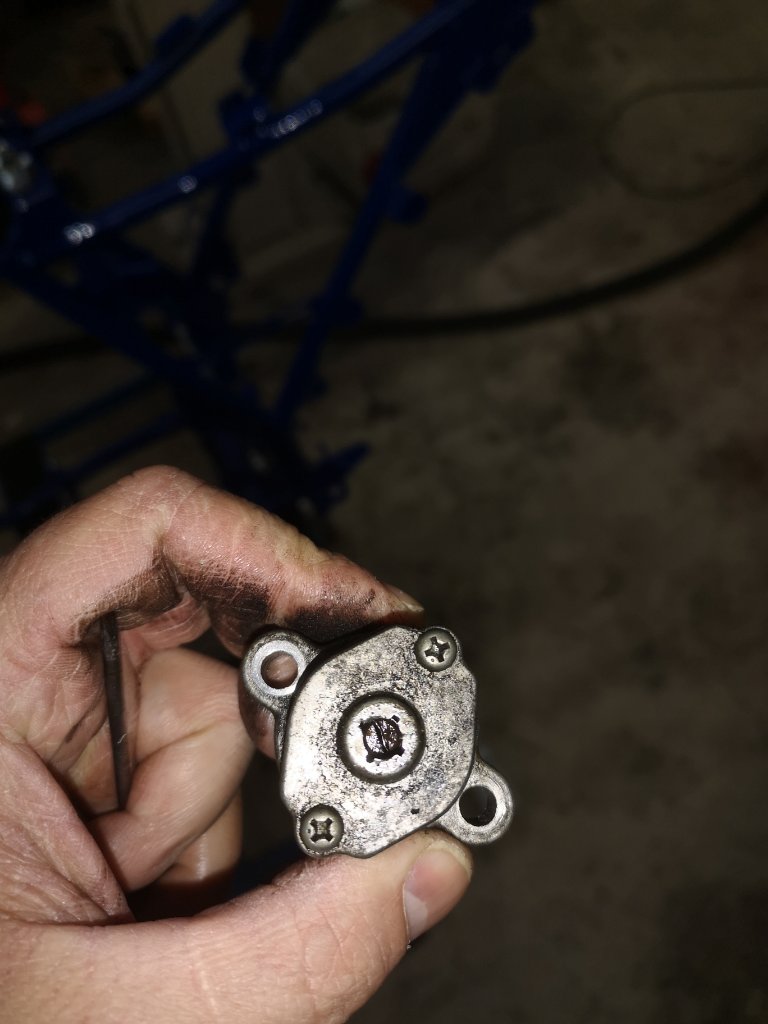

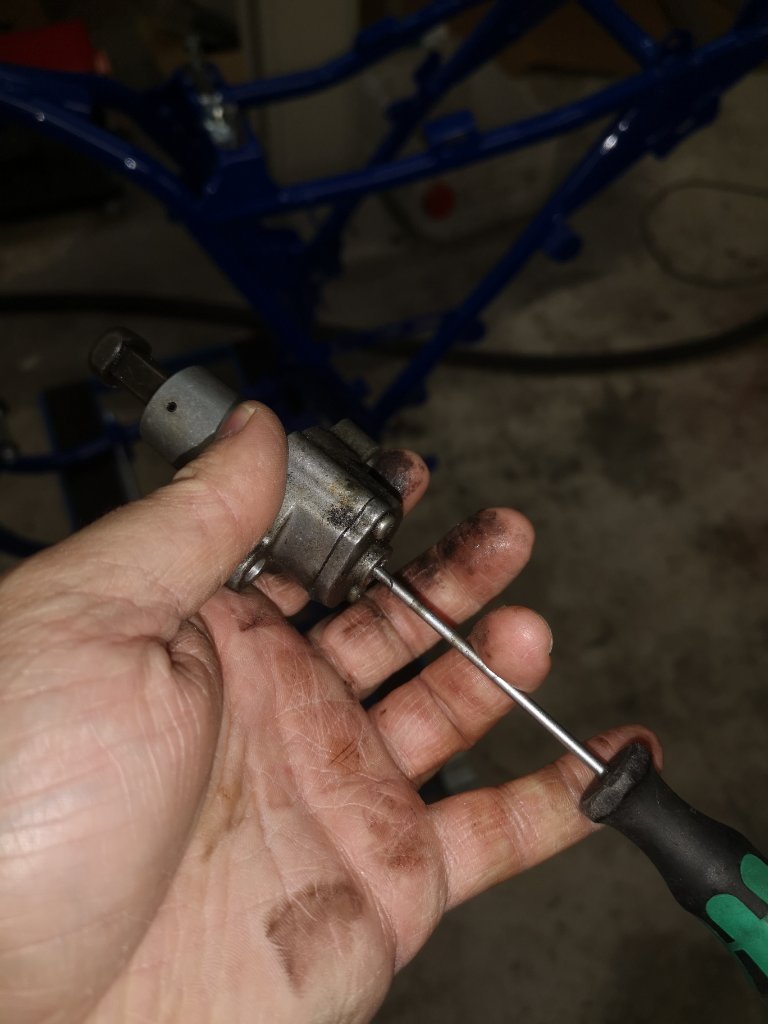

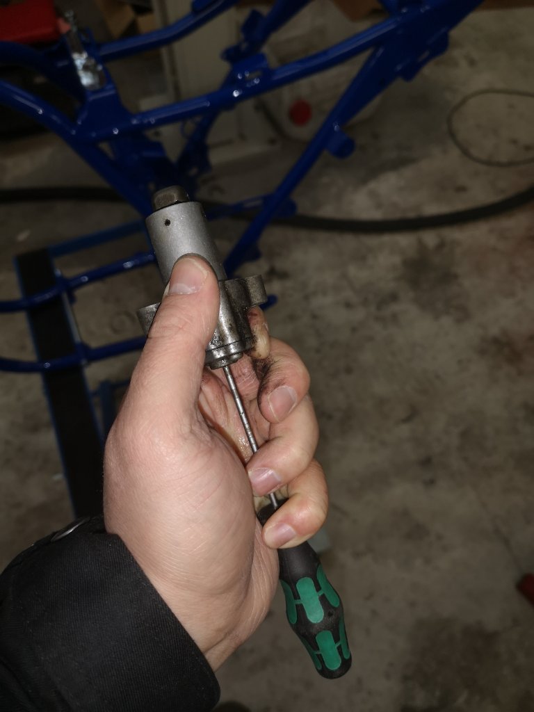

Wie kann man die Funktion des Steuerkettenspanners überprüfen?

Den Steuerkettenspanner hält man bei montierter Steuerkette ins Loch. Ist noch ein Spalt zwischen den Dichtflächen am Zylinderfuss, ist er in Ordnung.
Und nachsehen, ob die Feder noch ganz ist.

#115
Beitrag von Damian »
DRProsch

Damian hat geschrieben: 17 Dez 2022 22:47 IMG_20221217_224502.jpgIMG_20221217_224448.jpgIMG_20221217_224424.jpg
Top-danke
