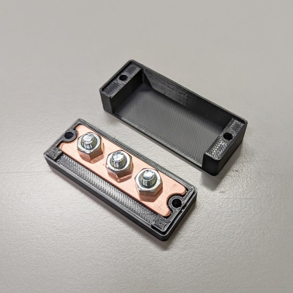

...weil ich endlich den Stromverteiler fertig habe.

Hallo Pallas,pallas hat geschrieben: 20 Mär 2023 22:18 ...weil ich endlich den Stromverteiler fertig habe.![]()
hast Du sie selber gedruckt? Dürfte man die Druckdatei haben? Wo hast Du die anderen Materialien her?
Heiko
- pallas
- Beiträge: 452
- Wohnort: Schweiz
Ja, selber gedruckt aus PETG.
Das 1.5 mm Kupfer (im zweiten Bild noch mit Tampongalvanik vergoldet, gegen Korrosion) hatte ich in der Metallwerkstatt meines Arbeitgebers (Design-Hochschule) zugeschnitten.
Die Druckdaten kommen demnächst auf Printables.

Bei Interesse, hier die STL Files für den Verteilerblock:
