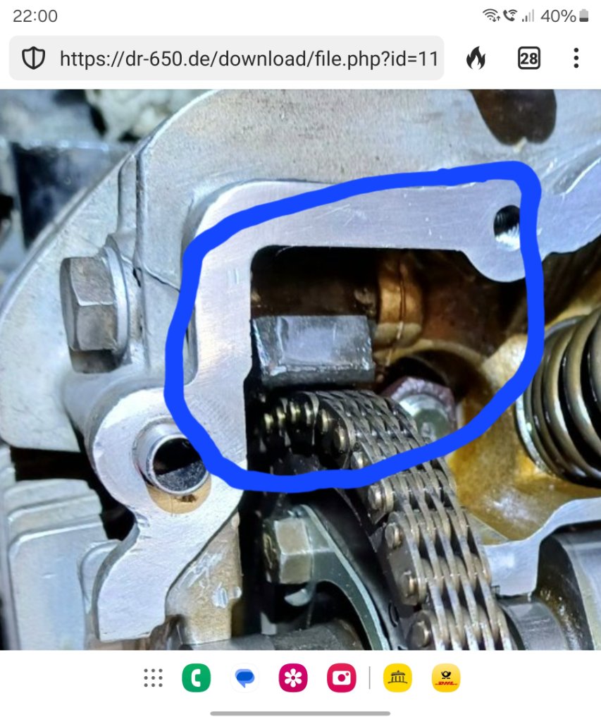

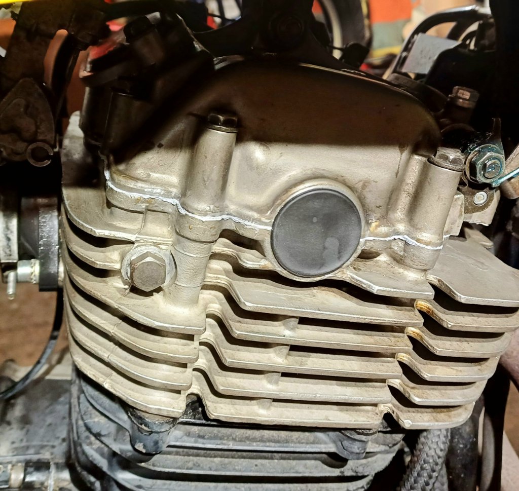

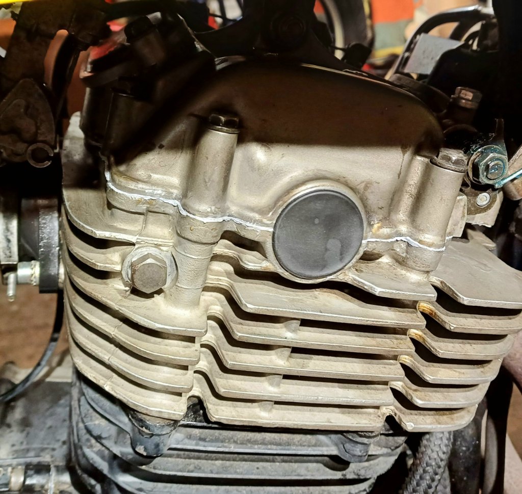

Wer findet den Fehler? Oder sehe ich das falsch?

Ist der hochgerutscht?franz muc hat geschrieben: 21 Nov 2024 07:54 Wer findet den Fehler? Oder sehe ich das falsch?
Bin nicht sicher ob das so war als ich den Deckel wieder drauf gemacht habe....
Hab die Schleifer nicht ausgebaut und nicht wirklich beachtet....ist der falsch montiert?
Dann mach ich den Deckel noch mal runter

Der Schleifer wird nicht eingehängt sondern mit einer Schraube von außen fest geschraubt. Den Schraubenkopf mit Unterlegscheibe sehe ich auf dem Bild. Die Schraube selber sehe ich nicht. Kann täuschen. Ich meine aber, die Reste der Öse des Schleifers zu sehen.
Meiner Meinung nach ist beim Schleifer die Öse weg gebrochen und er liegt nun unbefestigt im Motor rum. Damit arbeitet der Steuerkettenspanner nicht richtig, da der Schleifer zwischen Steuerkette und Steuerkettenspanner sitzt.
Re: Zylinderkopf DR600
Vielleicht bekommst Du ja noch eine zweite Meinung von den Spezialisten hier. Ich kann mich auch täuschen.

Ich halte mal die Kamera in die Einlassventil Lucke.franz muc hat geschrieben: 21 Nov 2024 10:08 Der Schleifer wird nicht eingehängt sondern mit einer Schraube von außen fest geschraubt. Den Schraubenkopf mit Unterlegscheibe sehe ich auf dem Bild. Die Schraube selber sehe ich nicht. Kann täuschen. Ich meine aber, die Reste der Öse des Schleifers zu sehen.
Dann baue ich mal den "Grubenfilter" vom Motor aus.Öl ist ja eh noch draussen und man sollte den eigentlich immer reinigen beim Ölwechsel...hab ich noch nicht gemacht.
Viell.kommen da noch mehr Schätze aus dem Moto raus
Wenn man 1x so ne Pandorabüchse öffnet....

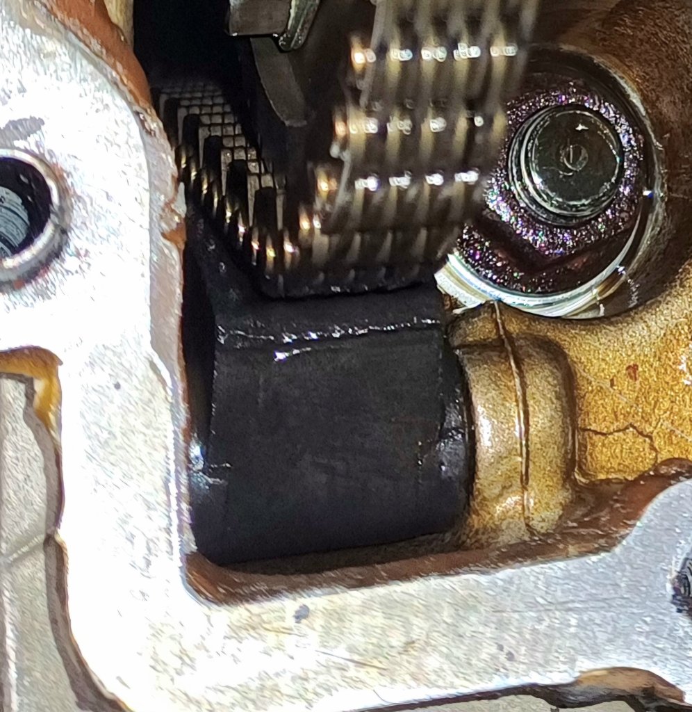

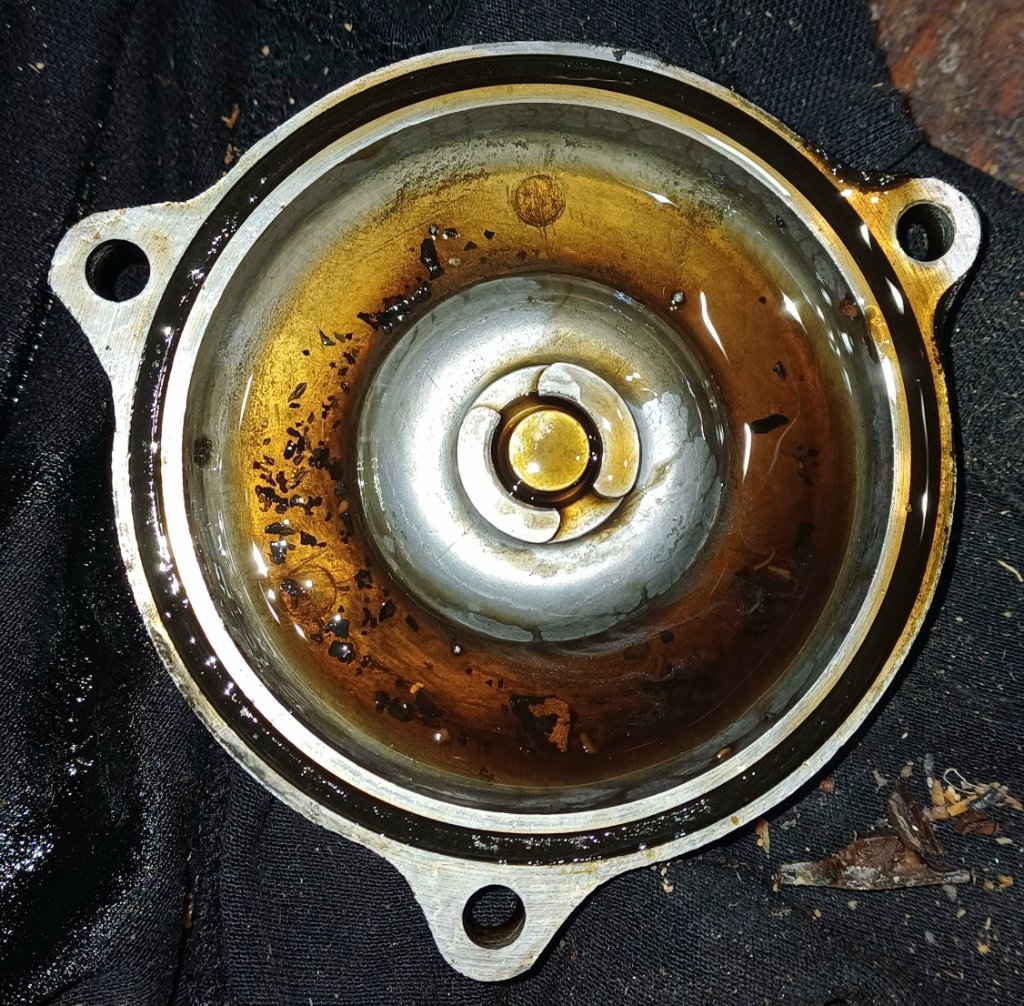

Hab mal das vor dem zerlegen Bild vergrößert Sieht komplett aus....franz muc hat geschrieben: 21 Nov 2024 07:54 Wer findet den Fehler? Oder sehe ich das falsch?
Perfekt! Fotos sind immer gut.

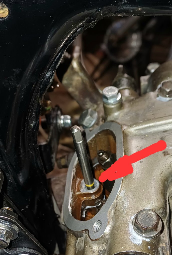

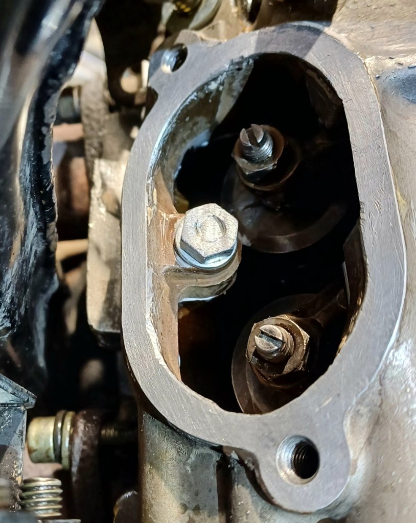

Mit der Handykammera bekomm ich kein aussagekräftiges Bild hin.
Zum Glück hatte ich noch das Bild von davor...

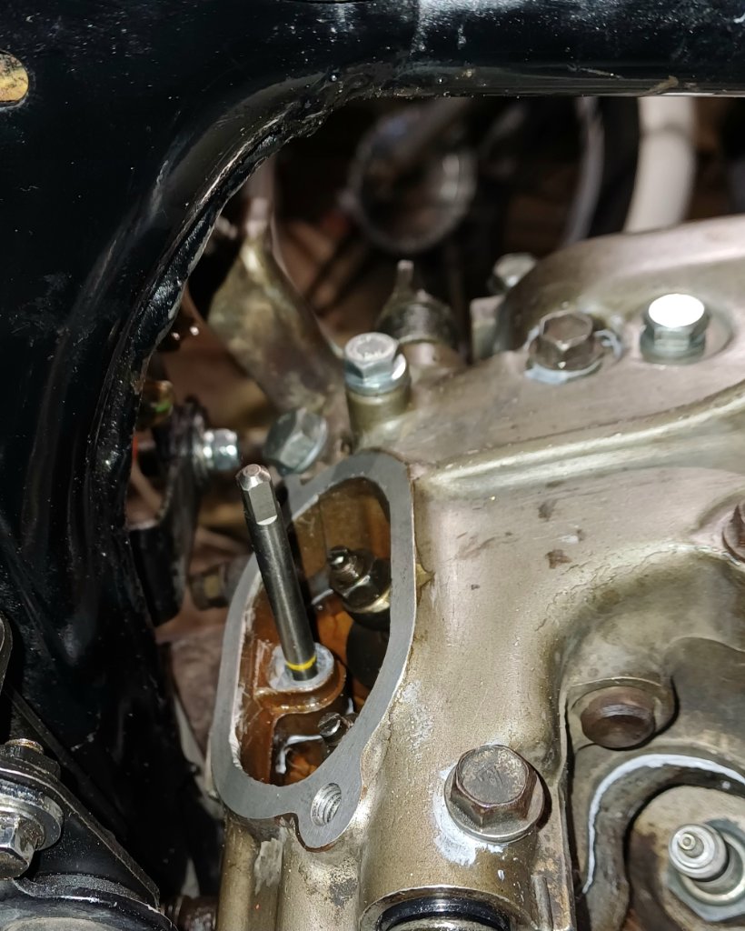

Hab jetzt mal ein "Stehbolzen" eingeklebt.
Ist echt mega geil an der Stelle...
In Kurzfassung...M6 Schraube zur Abrissschraube umfunktioniert...festgezogen und mit biegsamer Welle geköpft und verschliffen. Logo alles schön abgedeckt und gesäubert
Sicher wäre es schöner geworden,wenn der Motor ausgebaut gewesen wäre...Oder der Zylinderkopf abgebaut....aber das muss jetzt erst mal so gehen bis in 1-2 Jahre die komplette Überholung ansteht.
Und weil ich eh noch warten muss bis das Loctide fest ist,habe ich den Ölsumpf mal abgeschraubt... War wohl mal nötig...das Sieb ist auch wieder sauber.

So ,langes Pfuschen mit Gewinde (nach) schneiden...
Auch anstatt 25mm Schraube jetzt mit 30mm hat es keine 5Nm gehalten.
Dann mit Kaltmetall,das erst mal nicht hart werden wollte, also ab in die Tonne und neues Weicon Knete besorgt.
Das ist fest geworden,aber hat den M6 Bolzen auch nicht gehalten.
Doch noch Motor ausbauen?
Also noch mal probiert wie lang die M6 Schraube den sein darf...ca.36mm.
Also max Länge an der Schraube,Loctide und 2 Unterlagscheiben und ich hab bei 9Nm aufgehört.Mehr hab ich mich nicht getraut
Ein paar Kicks und der Motor läuft,sehr ruhig,bis auf den Auspuff der etwas abbläßt.
Das ist mir jetzt aber wurscht und Filter nur bri Gas wegnehmen ein paar Pfürze.
Sonst sollte das gelbe Ehlend fit für den Winter sein.
Ok,neue Reifen wäre gut...

Lass den Papp weg und mach Helixoil, oder wenn genug Fleisch vorhanden ist, Ensat rein.

Moin Jörg,DR_Jörg hat geschrieben: 26 Nov 2024 20:54 Lass den Papp weg und mach Helixoil, oder wenn genug Fleisch vorhanden ist, Ensat rein.
ich weis das die Kaltmetall-Geschichte nicht ewig hält, aber für ne schnelle Reparatur (was unterwegs hilfreich sein kann.) muss es reichen.
Aber wieder was gelernt das es damit nicht immer funktioniert.
Vermute das Weicon benötigt mehr "Angriffsfläche" als bei mir vorhanden ist.
Somit wäre Bohren die einzige Möglichkeit...wenn man hinkommt
Hatte Glück das ich noch "festes" Material in der Gewindebohrung gefunden habe die eine um 10mm Schraube nützen kann.
Schxxxx Arbeut auch so und vielleicht verständlich, warum ich das so gemacht habe und nicht den Motor ausgebaut habe .
Ich denke nur an die Krümmerstehbolzen
Da hätte ich es nicht geschafft mit der DR zur Arbeit zu fahren und heute Mittag eine Feierabendrunde, mit 2stelliger Temp., zur Platte zu fahren
Ich hätte das auch rein geklebt, man will ja auch mal fahren. Aber das macht natürlich jeder so, wie er es für richtig erachtet. Hauptsache, man weiß, was man tut und macht es ordentlich.
