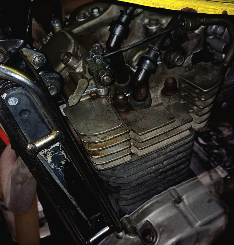

Wer findet den Fehler? Oder sehe ich das falsch?
Beiträge: 1127
Re: Zylinderkopf DR600
franz muc hat geschrieben: 21 Nov 2024 07:54 Wer findet den Fehler? Oder sehe ich das falsch?
Ist der hochgerutscht?
Bin nicht sicher ob das so war als ich den Deckel wieder drauf gemacht habe.... :roll:
Hab die Schleifer nicht ausgebaut und nicht wirklich beachtet....ist der falsch montiert?
Dann mach ich den Deckel noch mal runter :cry:

Beiträge: 2877
#34
Der Schleifer wird nicht eingehängt sondern mit einer Schraube von außen fest geschraubt. Den Schraubenkopf mit Unterlegscheibe sehe ich auf dem Bild. Die Schraube selber sehe ich nicht. Kann täuschen. Ich meine aber, die Reste der Öse des Schleifers zu sehen.
Meiner Meinung nach ist beim Schleifer die Öse weg gebrochen und er liegt nun unbefestigt im Motor rum. Damit arbeitet der Steuerkettenspanner nicht richtig, da der Schleifer zwischen Steuerkette und Steuerkettenspanner sitzt.

franz muc hat geschrieben: 21 Nov 2024 10:08 Der Schleifer wird nicht eingehängt sondern mit einer Schraube von außen fest geschraubt. Den Schraubenkopf mit Unterlegscheibe sehe ich auf dem Bild. Die Schraube selber sehe ich nicht. Kann täuschen. Ich meine aber, die Reste der Öse des Schleifers zu sehen.
Ich halte mal die Kamera in die Einlassventil Lucke.
Dann baue ich mal den "Grubenfilter" vom Motor aus.Öl ist ja eh noch draussen und man sollte den eigentlich immer reinigen beim Ölwechsel...hab ich noch nicht gemacht.
Viell.kommen da noch mehr Schätze aus dem Moto raus :roll:
Wenn man 1x so ne Pandorabüchse öffnet.... :shock:
Beiträge: 1127
#38
Hab mal das vor dem zerlegen Bild vergrößert
Sieht komplett aus....
Beiträge: 2877
#39
Perfekt! Fotos sind immer gut.😀
Beiträge: 1127
#40
Mit der Handykammera bekomm ich kein aussagekräftiges Bild hin.
Zum Glück hatte ich noch das Bild von davor... :mrgreen:
Hab jetzt mal ein "Stehbolzen" eingeklebt.
Ist echt mega geil an der Stelle...
In Kurzfassung...M6 Schraube zur Abrissschraube umfunktioniert...festgezogen und mit biegsamer Welle geköpft und verschliffen. Logo alles schön abgedeckt und gesäubert :mrgreen:
Sicher wäre es schöner geworden,wenn der Motor ausgebaut gewesen wäre...Oder der Zylinderkopf abgebaut....aber das muss jetzt erst mal so gehen bis in 1-2 Jahre die komplette Überholung ansteht. :wink:
