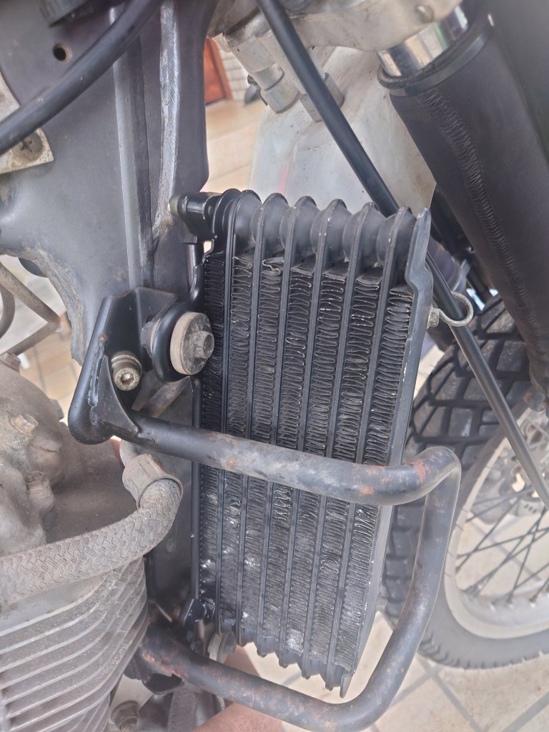

hier der Ist-Zustand des Ölkühlers. Gibt es da ein Originalteil - das habe ich dann nicht - ohne Winkel? für den Tank habe ich keine Ideen wo die untere Tankabdeckung und die beiden Gummipuffer angeschraubt wird.

im ersten Bild sieht es aus, als hätte jemand Hülsen schräg geschnitten um damit den Öhlkühler schräg zu montieren. Mach die mal raus.

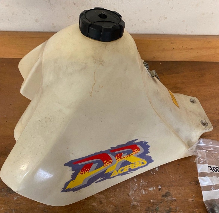

Gehe ich recht in der Annahme, das beim Acerbis Tank ein Ölkühlerschutz dabei ist, der den schief stellt?

Entweder hat man einen Acerbis, der genau für das Modell konstruiert wurde, dann sollte alles an Anbaumaterial dabei sein, plug and play quasi.Oberon hat geschrieben: 23 Nov 2024 10:59 Gehe ich recht in der Annahme, das beim Acerbis Tank ein Ölkühlerschutz dabei ist, der den schief stellt?
Hat man irgendeinen ergattert, dann muss man sich das passend frickeln.

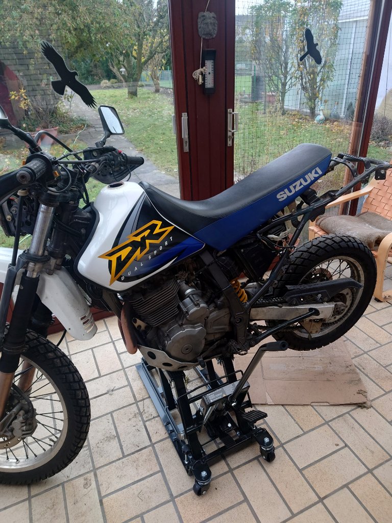

Nachtrag: Tank passt nun, da war in der oberen Motorhalterung noch ein Teil vom Acerbistank verbaut.
Nun wieder runter mit dem Zeug, erst mal den krummen Lenker ersetzten, den Rahmen entrosten usw, usw.....

Jep Stefan, das Teil hatte die Rahmenfarbe der SP45.
Zündspule losgeschraubt und Motorhalter gelöst und raus damit.
sonst hätte der Tank nicht gepasst
Der ganze Acerbistank ist eigendlich von der SP45 gewesen. Falle jemand ihn möchte, PM

Weil es hier um einen Arcebis-Tank geht !
Ich hab eine DR650SE bekommen mit deftiger Delle im Blechtank!
Nun ist mir dieser Tank zugelaufen
Form und Größe ist ähnlich dem Blechtank.
Hat jemand nähere Infos zu diesem Acerbistank ?
