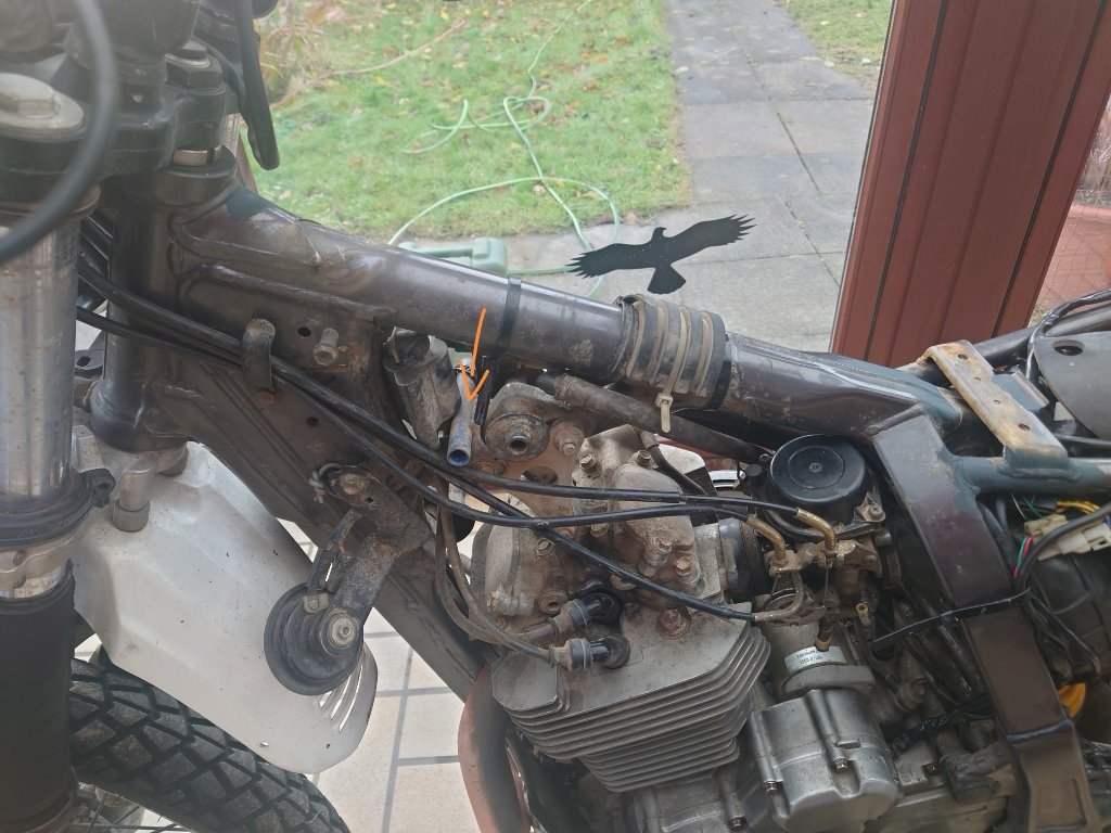

ich habe von meiner SP46 den Acerbis Tank - der eigendlich für die SP45 war - abgebaut und möchte den original Tank wieder draufbauen.
Der Ölkühler ist irgenwie schief gestellt. Das sieht nicht original aus.
Und die Halter des Tanks sind nunr in der Kramkiste... wo müssen die dran?
Nur gibt es weder im Netz noch im Werkstattbuch Bilder oder Explosionszeichnungen die das genau beschreiben.
Falls jemand Bilder hat - oder sein Mopped gerade auseinander - kann ich bitte ein paar Bilder bekommen?

sehe ich genau so. Deshalb stell mal Bilder ein, wie das bei Dir aussieht. Dann kann man Dir bestimmt besser helfen.
Der Link vom Jerry, musst halt beim Tank gucken, ist eine gute Grundlage.
Dein Ölkühler sitzt schief, weil er sonst an den herunter gezogenen Acerbis Tank stößt. Hier sind vermutlich Keile verbaut.

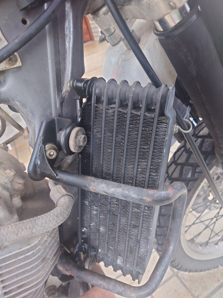

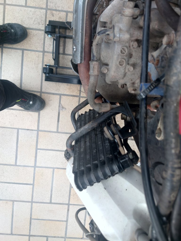

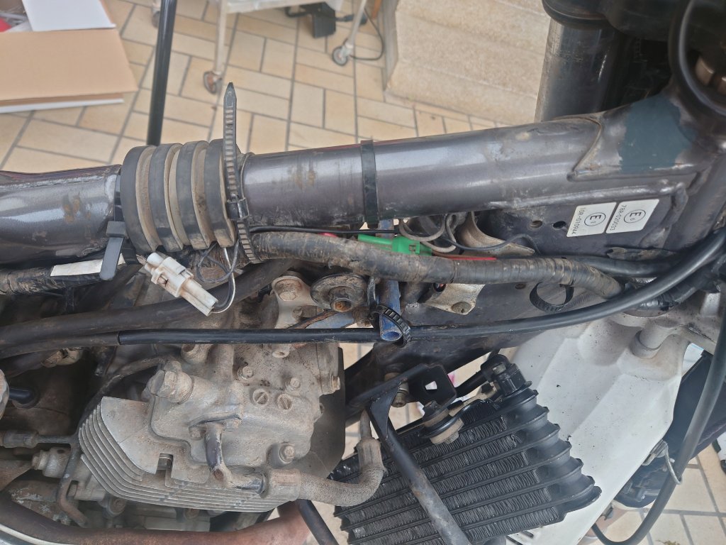

hier der Ist-Zustand des Ölkühlers. Gibt es da ein Originalteil - das habe ich dann nicht - ohne Winkel? für den Tank habe ich keine Ideen wo die untere Tankabdeckung und die beiden Gummipuffer angeschraubt wird.
In den Explosionzeichnungen ist der Tank immer allein, im Werkstatthandbuch steht nur "bauen sie den Tank ab"

im ersten Bild sieht es aus, als hätte jemand Hülsen schräg geschnitten um damit den Öhlkühler schräg zu montieren. Mach die mal raus.

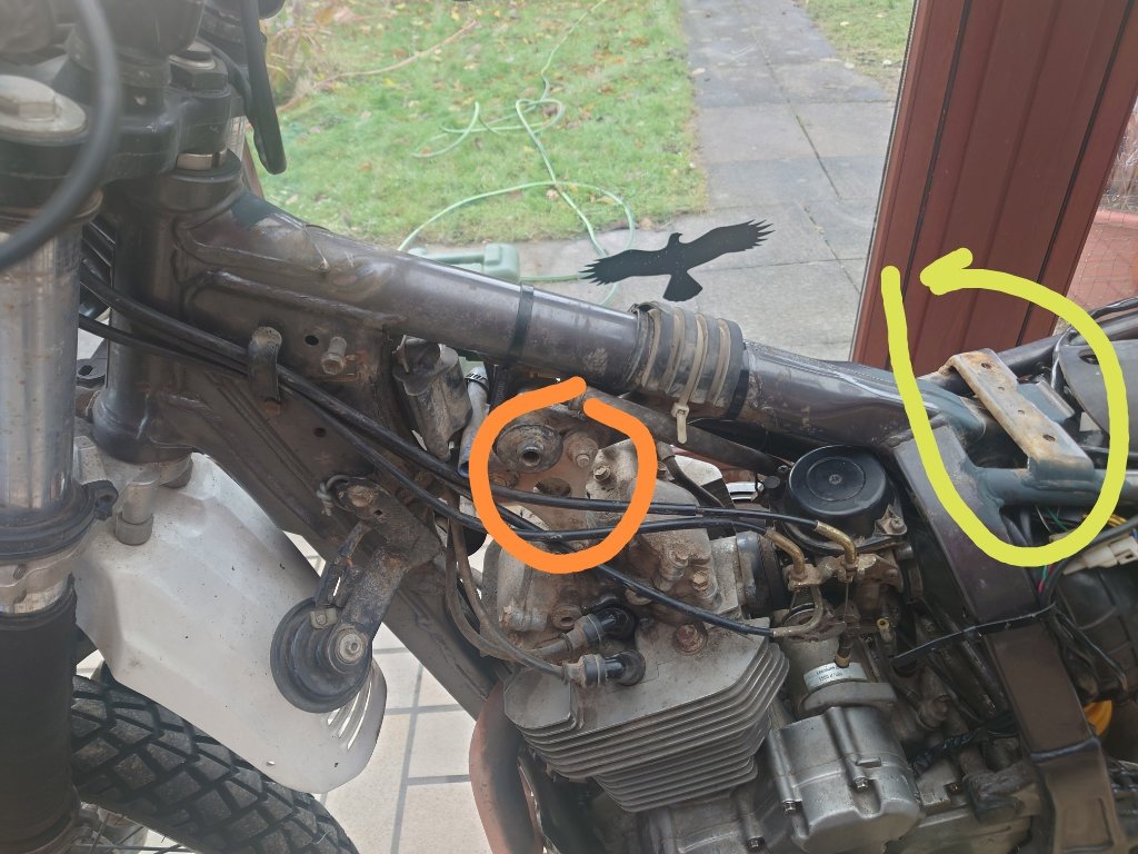

Orange, hier kommen die großen runden Gummis drauf, in die der Tank eingeschoben wird.
Gelb, hier wird der Tank verschraubt, 2xM6 und die dazu gehörigen Gummis und Hülsen, siehe Zeichnung https://images.cmsnl.com/img/partslists ... 2_8a53.gif.

Danke für den Tank. genau das Orangene suchte ich.

Schau Dir die Zeichnungen an, und mach erst mal die schrägen Hülsen raus. Dann sollte der wieder original sitzen.

Nachtrag: Tank passt nun, da war in der oberen Motorhalterung noch ein Teil vom Acerbistank verbaut.

Dieses hier, hatte ich übersehen. Ist nur links verschraubt, stimmts?
Sind die Zündspulen an der richtigen Stelle? Die stören da gewöhnlich.

Jep Stefan, das Teil hatte die Rahmenfarbe der SP45.
Zündspule losgeschraubt und Motorhalter gelöst und raus damit.
sonst hätte der Tank nicht gepasst

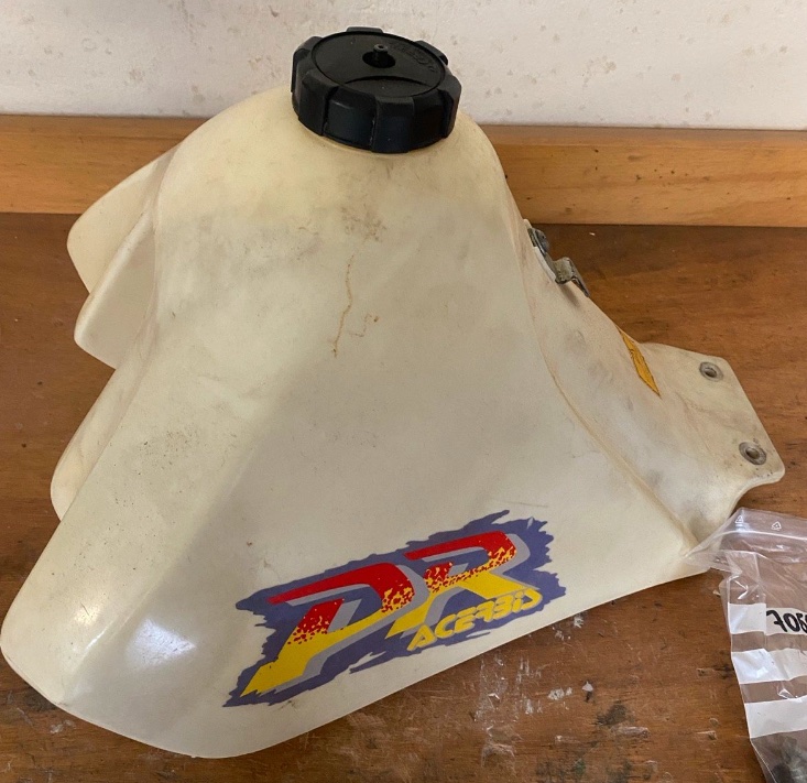

Weil es hier um einen Arcebis-Tank geht !
Ich hab eine DR650SE bekommen mit deftiger Delle im Blechtank!
Nun ist mir dieser Tank zugelaufen
Form und Größe ist ähnlich dem Blechtank.
Hat jemand nähere Infos zu diesem Acerbistank ?

Zu dem Tank weiß ich nur, dass der neulich bei Kleinanzeigen drin war, bei mir im Nachbardorf!
Fand den aber nicht so passig für die SE!
Gab es keinen originalen Metalltank im guten Zustand ohne Beule?
