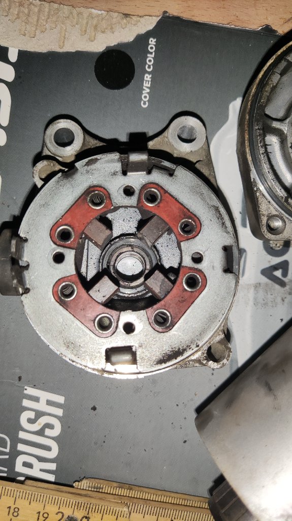

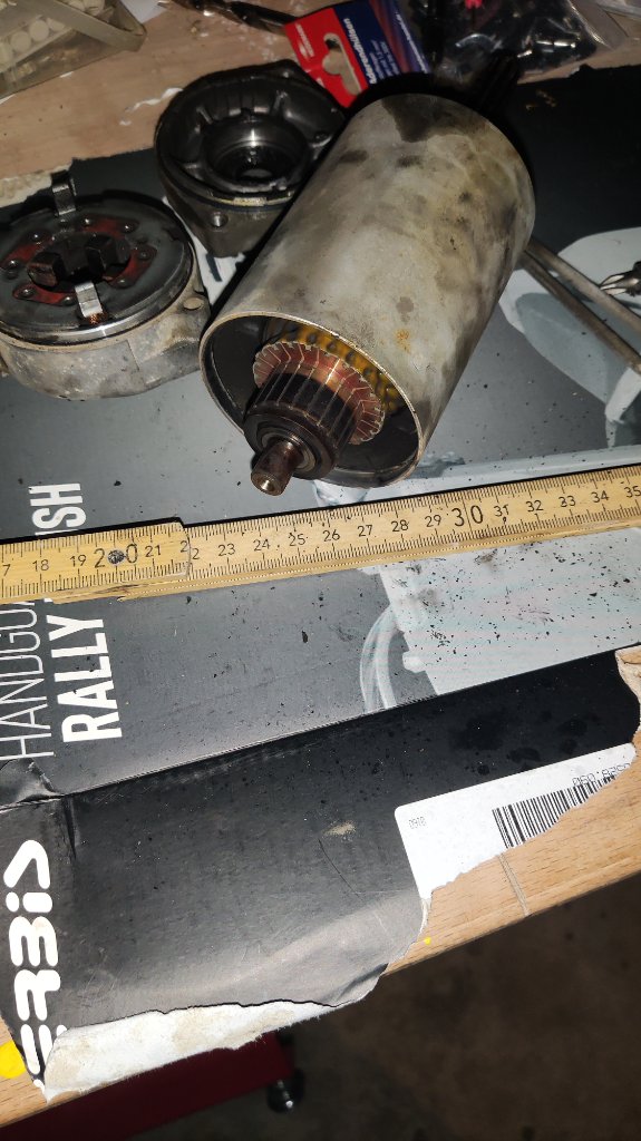

So, ich habe den Anlasser ausgebaut, da ich noch nie einen Anlasser auseinander gebaut habe, weiss ich nicht wie der aussehen soll, aber laut Buch sollten die Lamellen keine Verfärbungen aufweisen. Die sind bei mir aber schon ordentlich schwarz, siehe Foto. Liege ich richtig in der Annahme, dass hier etwas im Argen liegt und ein neuer Anlasser nötig ist?

vergleich mal: https://www.dr-650.de/files_ext/anleitu ... 3_SP45.pdf
Ich kann mich nicht erinnern, hier mal von einem defekten Anlasser gelesen zu haben...

ich hab mal die Stromaufnahme meines Anlassers mit einem Zangenamperemeters gemessen, das waren knapp 65 Ampere.
Drunter geht nicht, der Anlasser zieht halt soviel. Drüben sind die Lager schadhaft.
Nen guten gebrauchten gibt`s beim Frankie.

Da der Anlasser beim Brücken des alten Magnetschalters sein Ding gemacht hat, halte ich einen defekten Anlasser für unwahrscheinlich.

Ich habe den Anlasser nun wieder drin, aber die Dichtung vom Steuerkettenspanner ist leider durch, d.h. ich muss nun auf die neue warten, dann schaue ich weiter. Die Lamellen vom Anlasser hab ich leicht geschliffen und generell sauber gemacht. Schaden kann das sicherlich nicht nach 35 Jahren. Ich halte euch auf dem Laufenden, aber wie bereits erwähnt wurde, ist das ein richtig schöner Fehler...
