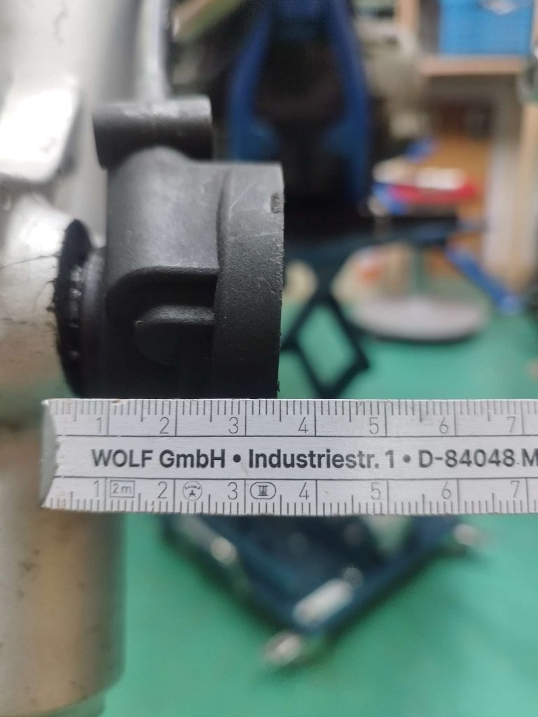

Kawa450
Beiträge: 66
Re: Achse zu kurz , oder was ?
Beitrag von Kawa450 »
Mist :roll: :D
Die "Gabel hat definitiv 41 mm "
Diese ist laut verkäufer von einer Sp41.
Weiss jemand, welches "Modell" die lange Achse hat?
Also ist meine "kurze" achse von einer Sp41 oder von einer anderen DR650
( Der Verkäufer der Achse war sich nicht sicher und dachte es wäre eine der Sp41)
Vielleicht sehe ich es auch auf den CMSNL Grafiken
Dankeschöööön :wink:

Wie der Paul schon bebildert hat.
Bei der SP41 wird die Achse durchgesteckt und dann kommt eine Mutter drauf. Die Achse hat eine Kreuzbohrung. Hier gehört eine Kronenmutter drauf, damit Du da einen Sicherungsspint durchstecken kannst.
Bei der SP45/46 zum Beispiel, wird die Achse direkt in den Holm geschraubt (Bremsscheibenseite), und auf der Seite mit der Tachoschnecke, mit einer Klemmfaust gesichert.
Auf deinen Bildern, lässt es sich im Übrigen nicht erkennen, ob die Achse zu kurz ist.

Wenn das dicke Teil der Achse länger ist, so bringt mir das nichts, da es an der Tachoschnecke anstösst.
Hat den die Dr650 eine Tachoschnecke mit einem grösseren Loch ( Innendurchmesser) ? So dass das dicke Teil der Achse noch in die Schnecke geht?
Falls nein, müsste eindeutig der kleine Durchmesser der Achse länger sein

Es gibt da 2 unterschiedliche Tachoschnecken!!! Du hast evtl die neuere. Da ist die Achshülse etwas länger .

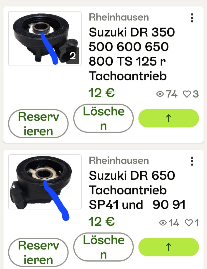

Kawa450
Beiträge: 66
Schaut her...

Die untere ist die originale Achse der dr600.
Hab jetzt im Kleinanzeigen ein paar Leute angeschrieben.
Es gibt die dr650 mit der 24 cm Achse und Mutter,
Und einmal mit der Achse 22.5 cm und direktem einschrauben in die Gabel...
Die Tachoschnecke der dr650 hat eine Nase zum Schutz des mitdrehens, die dr600 hat keine Nase an der "Schnecke/tachowelle"
