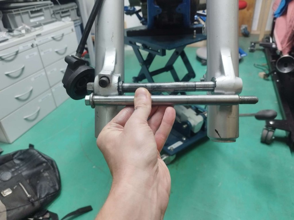

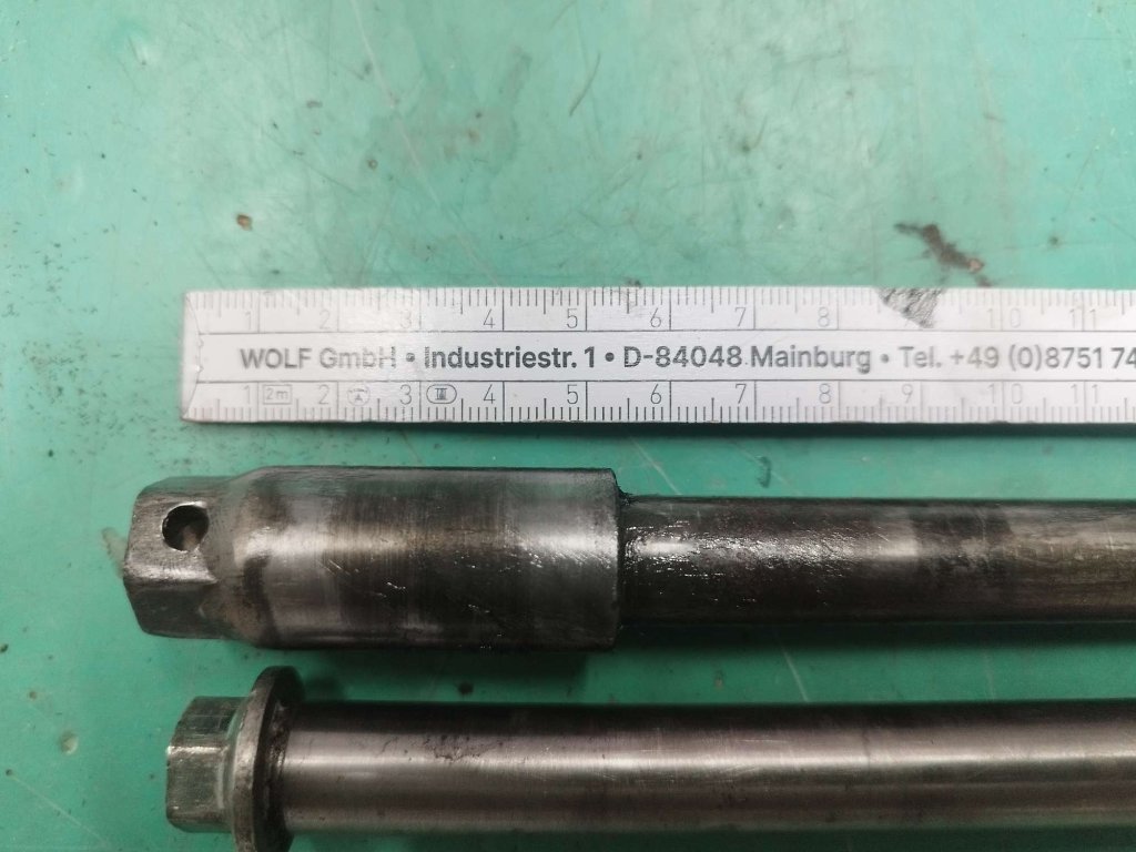

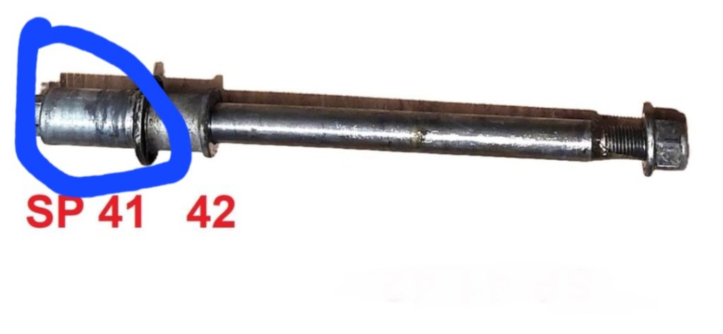

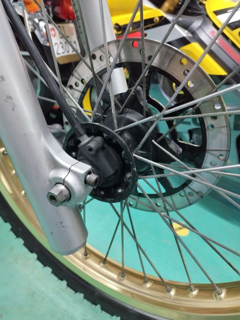

Habe meine Dr600 auf die Gabel der DR650 sp41 inkl..Gabelbrücken umgebaut.( Daher braucht es ja auch die Achse der dr650)
Diese ist 2 cm kürzer als die der dr600. Genau diese 2 cm fehlen mir nun.
Fragen:
1 Gab es unterschiedliche Längen der dr650 Achsen?
2. Weiß jemand wo der Fehler liegt?

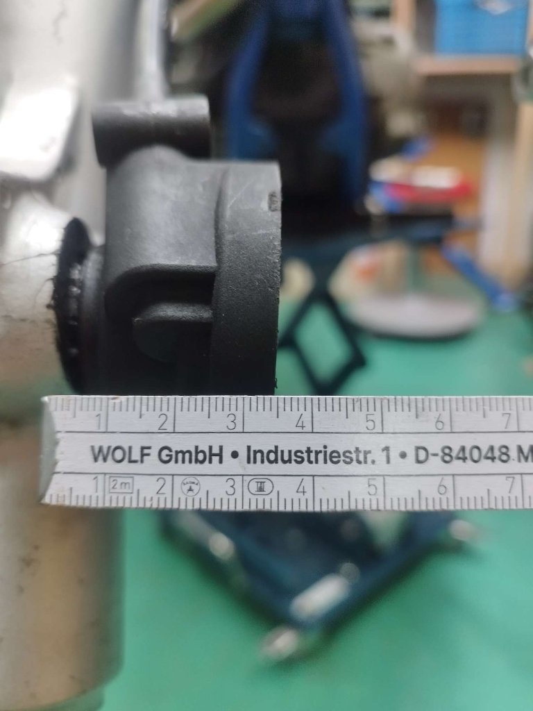

3. Eine neue Tachoschnecke/Aufnahme muss glaub ich auch her, da die der dr600 keine Maße hat, die das weiterdrehen am Rad stoppen würde ?
Vielen Dank euch
