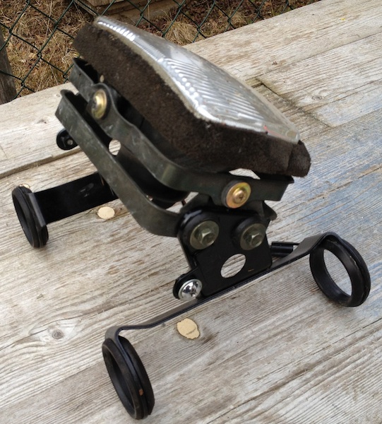

- Die sauschwere Scheinwerfer-Konstruktion samt Stahlhalterungen ab und durch eine leichte POLISPORT Lampenmaske ersetzt

Damit sind Vorderrad und Lenker schon mal spürbar leichter!
