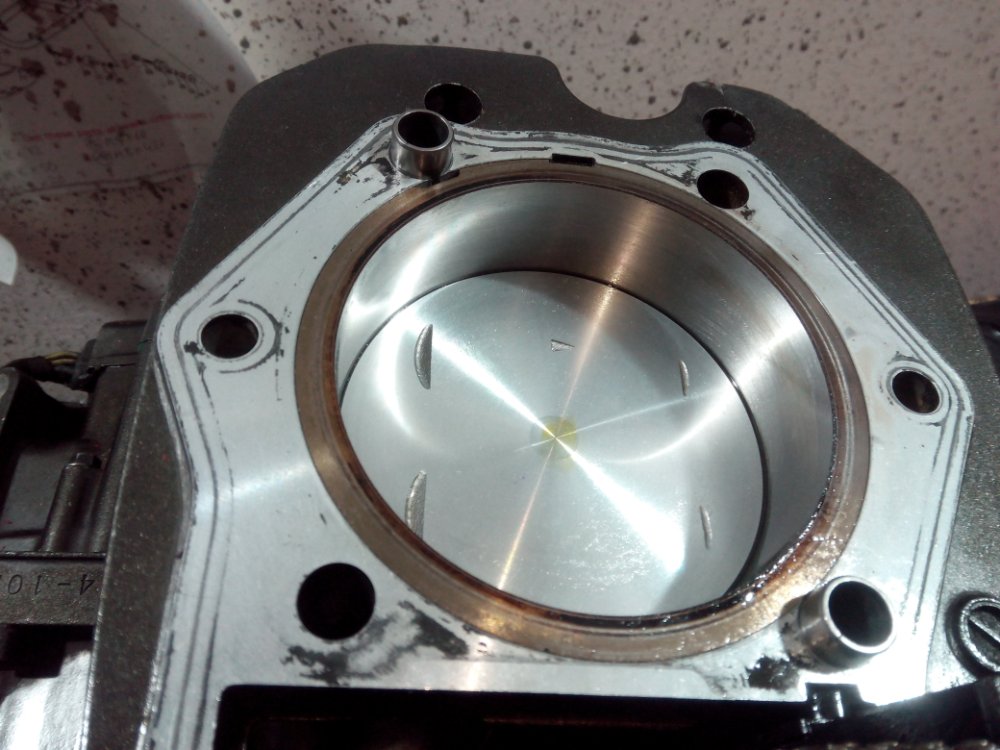

...wir wenden uns nun der Montage des Zylinderkopfes zu
- Beiträge: 2127
Re: Noch eine Motor-Revision
immer eine neue Zylinderkopfdichtung verwenden soll ist und bleibt eine viel diskutierte Glaubensfrage...
Wenn ich einen Zylinderkopf abnehme, kommt die Dichtung neu! Ferrdisch!
...ob man
Zuletzt geändert von uli64 am 07 Mär 2018 15:38, insgesamt 1-mal geändert.

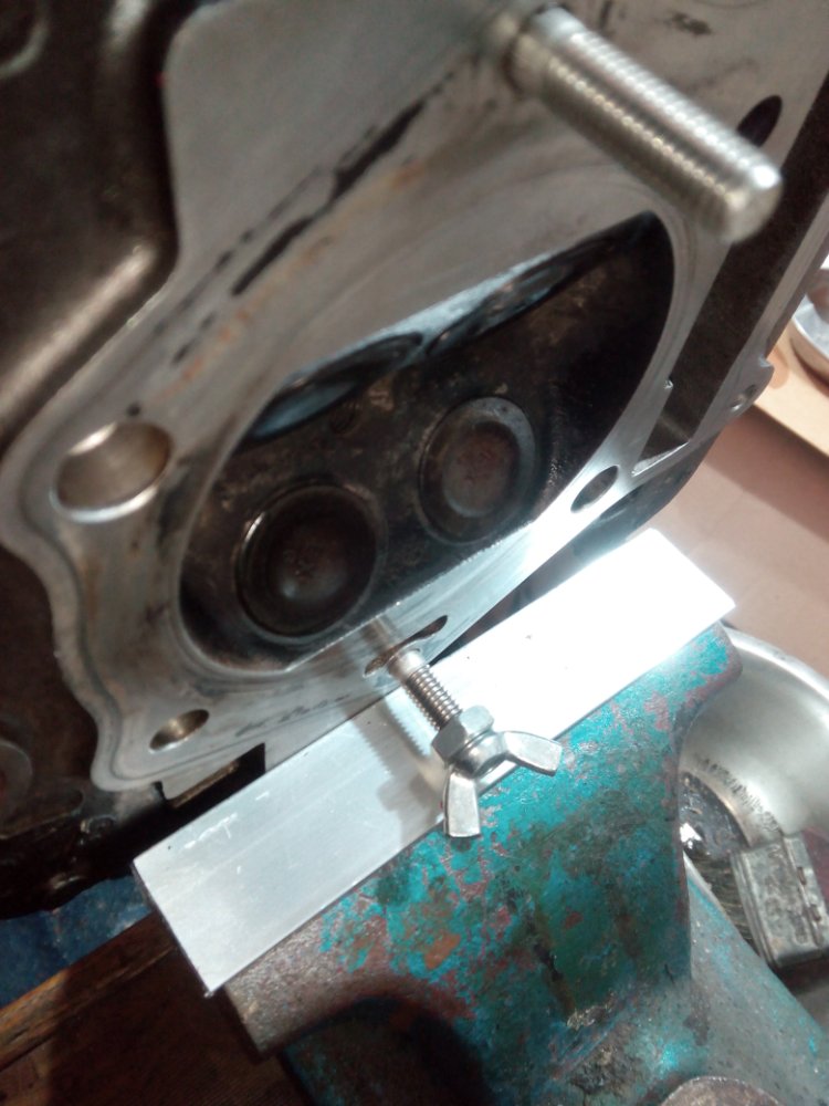

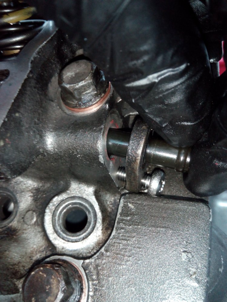

- in den Schacht des Zylinderkopfes, die 2. Steuerkettenspannerschiene (die mit der Bohrung) von oben um 90° verdreht in den Schacht des ZK einführen...
- wenn die breitere Stelle der Steuerkettenschiene die breitere Aussparung im Schacht des ZK erreicht hat
- wieder um 90° in die richtige Position zurückdrehen...
- Befestigungsschraube der Steuerkettenschiene (mit Unterlagsscheibe) eindrehen und Handfest anziehen
Jetzt muss die Steuerkette nach oben in den Zylinderkopf durchgereicht werden und festgehalten...
- den Zylinderkopf in der horizontalen um 90° verdreht aufsetzen, die Steuerkettenschiene so in den Zylinder einführen...
- etwa 2 cm vor aufsetzen des Zylinderkopfes auf den Zylinder, ersteren um 90° wieder in die richtige Position zurückdrehen und aufsetzen!
Zuletzt geändert von uli64 am 07 Mär 2018 15:31, insgesamt 1-mal geändert.

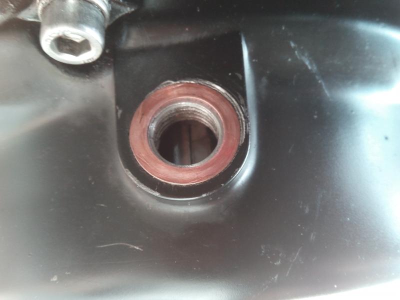

Ölkühleranschlußstutzen kricht auch 'nen neuen O-Ring: ...schauen wir uns das erstmal an:

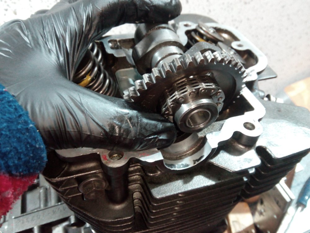

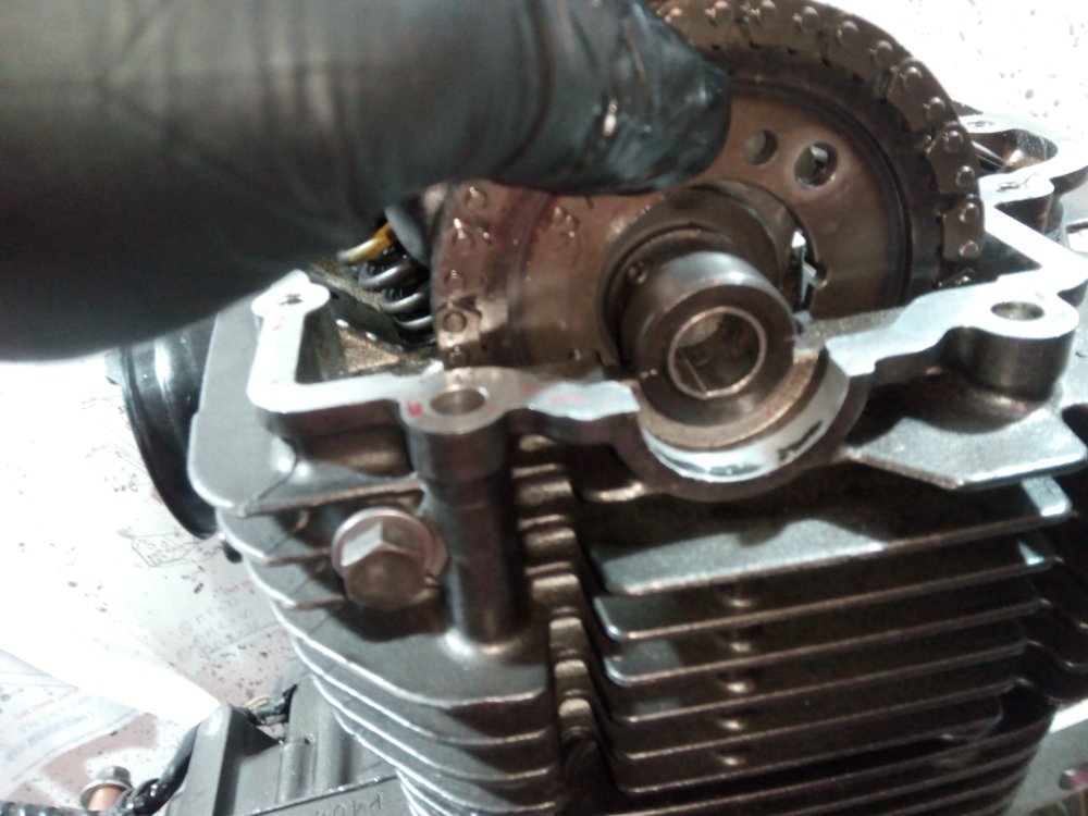

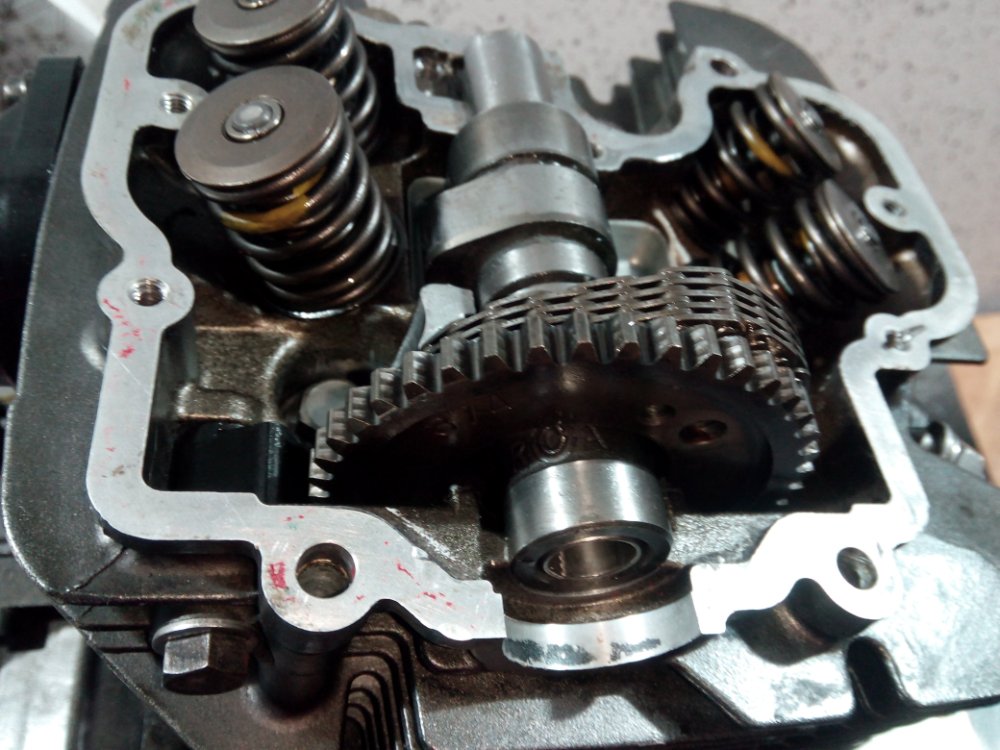

...dann geht's ans eingemachte: die Nockenwelle einbauen!
Ein bissel kniffelig, aber inzwischen hab' ich eine gewisse Routine...
Nachtrag, weil vergessen zu erwähnen:Kurbelwelle auf OT stellen! T-Markierung im Schauloch/Limarotor!!!download/file.php?id=2393&mode=view
Also, so herum: - Nockenwelle zunächst über dem Zylinderkopf halten
- Steuerkette vorne über die Nockenwelle legen
- Steuerketten-Zahnrad auf den vorderen Teil der Nockenwelle legen
- dann die Nockenwelle in die Nockenwellenlagerung gelegt, Zahnrad und Kette hängen noch lose über der Welle
- jetzt richten wir die Nockenwelle aus: --O-- (= Markierung der Nockenwelle an der Stirnseite)
- sodann wird über das noch lose Zahnrad die Steuerkette gelegt
- das Zahnrad auf die Nockenwelle setzen ...dann wird ausgerichtet!
Zuletzt geändert von uli64 am 03 Mai 2018 23:34, insgesamt 4-mal geändert.

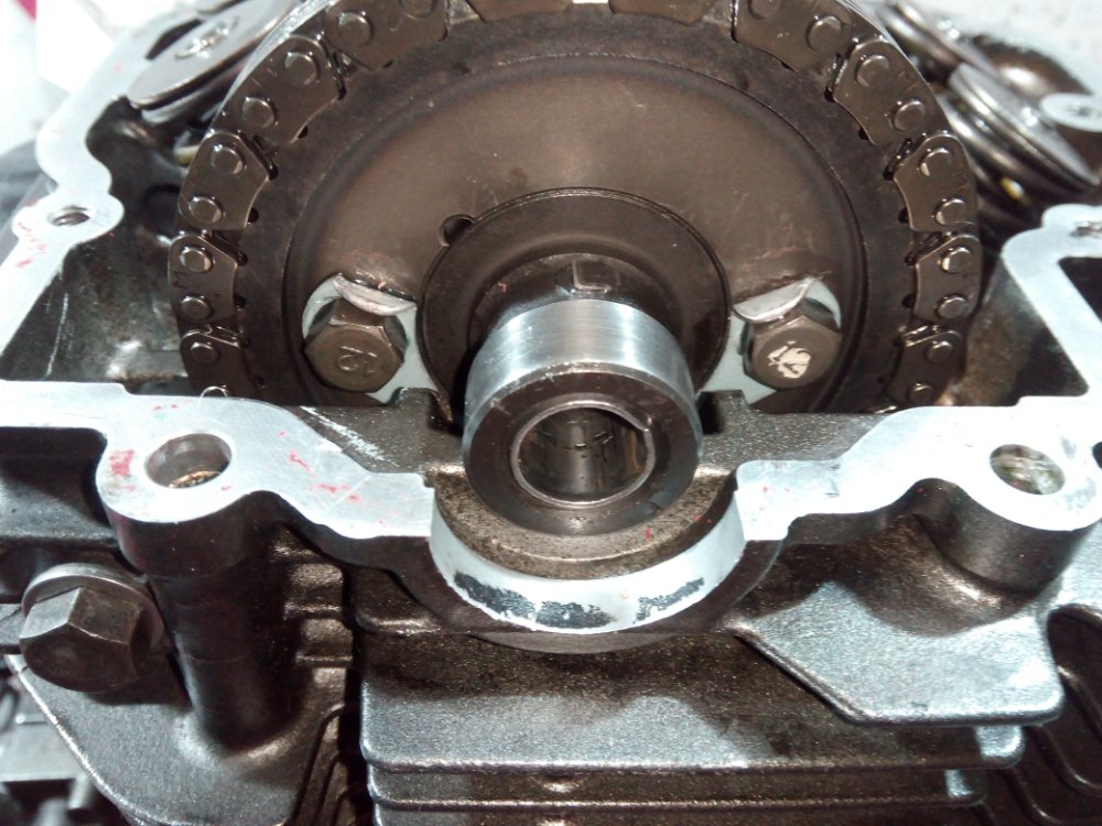

- Beiträge: 2127

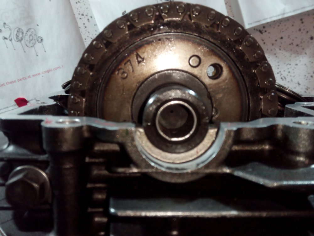

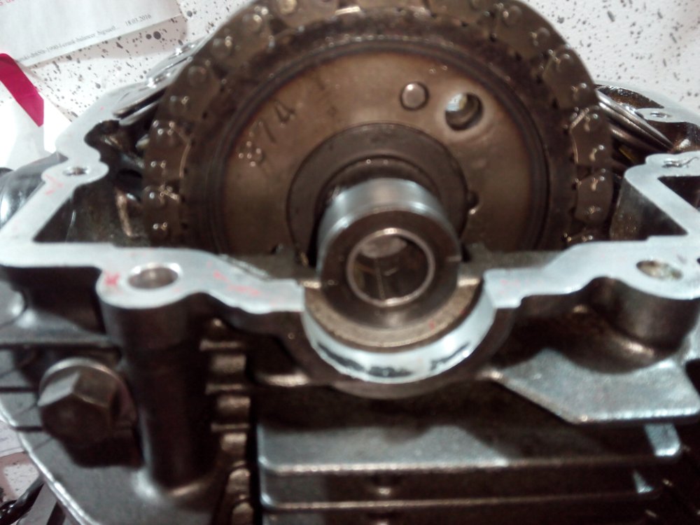

...zum ausrichten der Steuerkette mit der Nockenwelle muss zum einen die bereits erwähnte Strich-Markierung der Nockenwellen-Stirnseite waagerecht mit der Dichtflächenkante des Zylinderkopfes fluchten;
Zum anderen soll der Stift in "13-Uhr-Stellung" stehen...
(leider sind die Fotos nicht scharf geworden, man kann's aber erkennen, denke ich...)

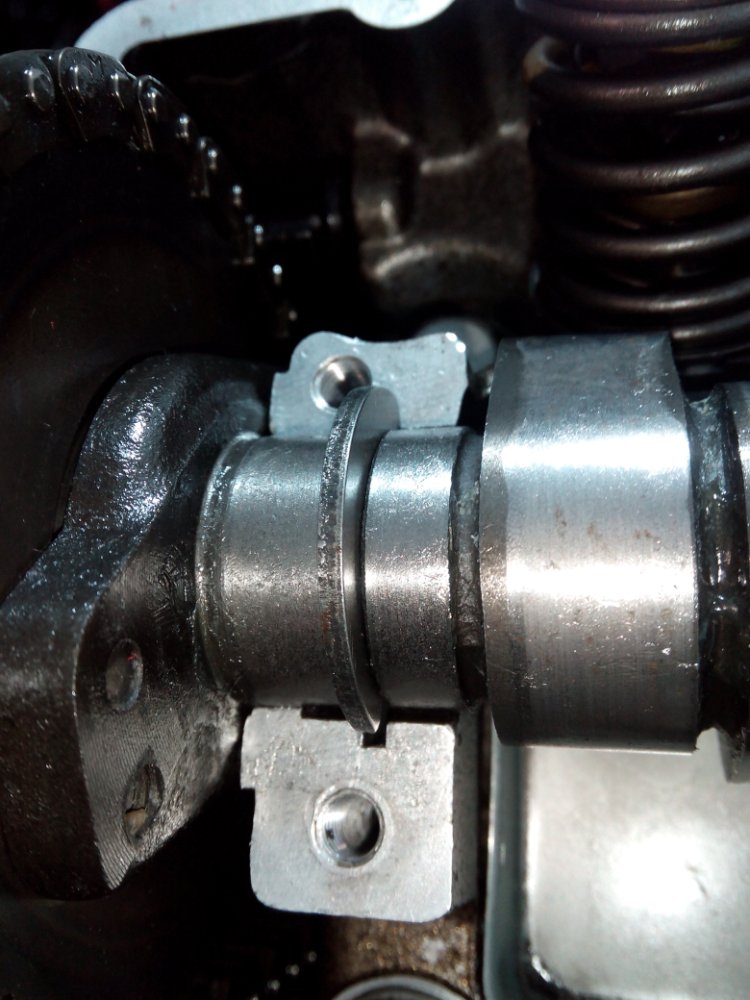

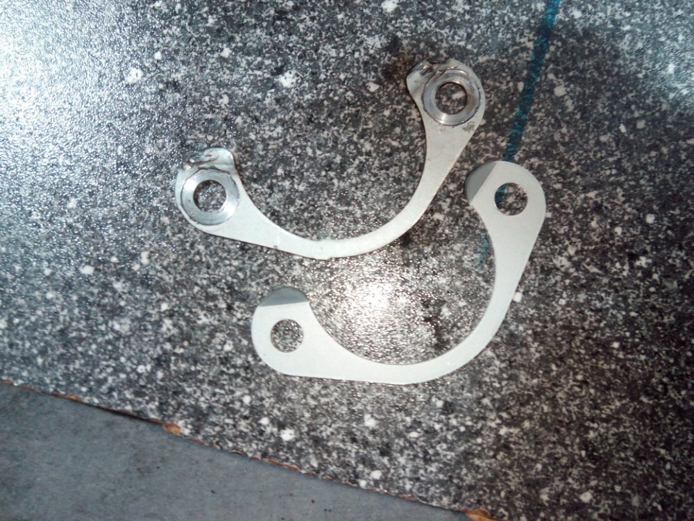

C- Ring der Nockenwellenführung einlegen...
...und in Position bringen

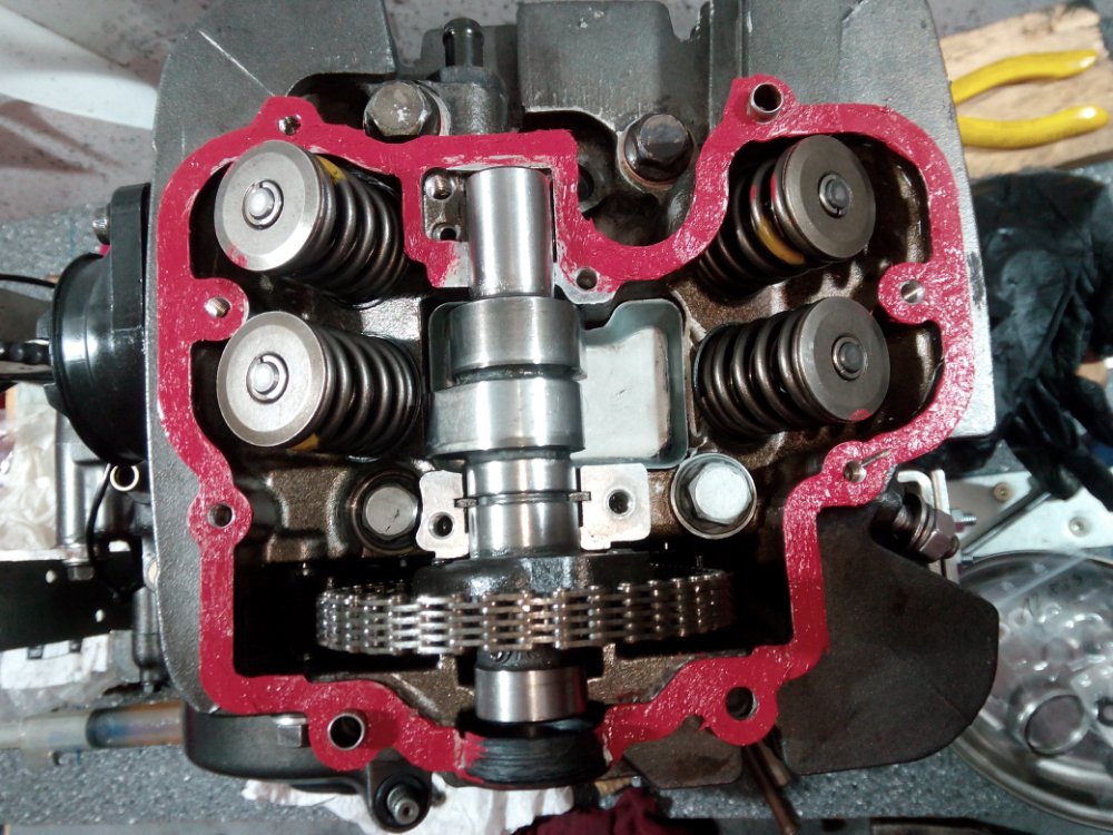

...bevor irgendwelche beschädigten Teile zerbröseln oder sich gar Splitter lösen...
...Stopfen der Nockenwelle noch eingesetzt...

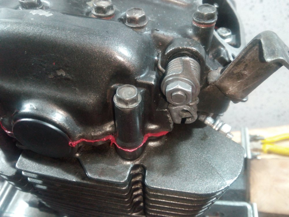

...dann wird eingedichtet, natürlich mit dem roten Teufelszeuch...

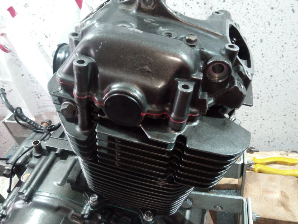

- Beiträge: 2127
...und Haube druff...
..die Haubenschrauben eingedreht, 4 davon bekommen Dichtscheiben (lt. WHB)
- Beiträge: 2127

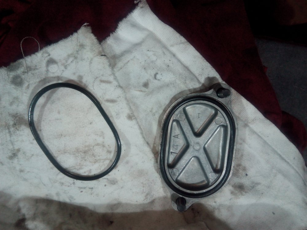

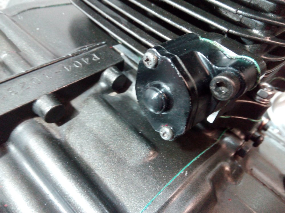

Wenn an der Stelle also Öl suppt: - O-Ring kontrollieren!

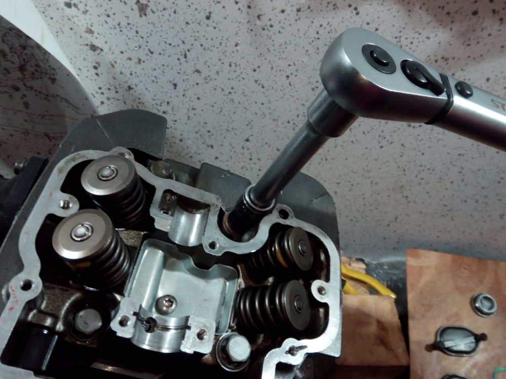

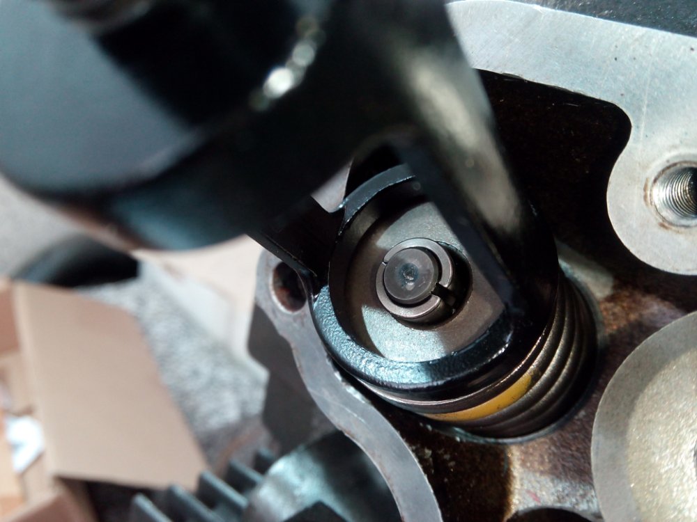

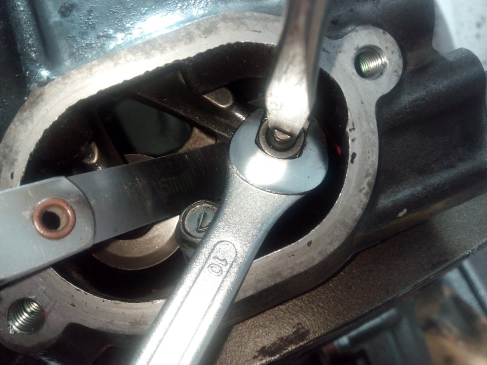

Steuerkettenspanner einbauen: ...und Ventilspiel einstellen:
- Beiträge: 2371
Hi Uli,
da quillt aber viel Dichtmasse raus. Das ist für meinen Geschmack zu viel und ich würde die nochmal abnehmen. Das quillt ja auch nach innen. Wenn dann davon was abfällt und eine Düse verstopft...
