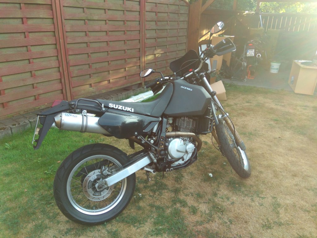

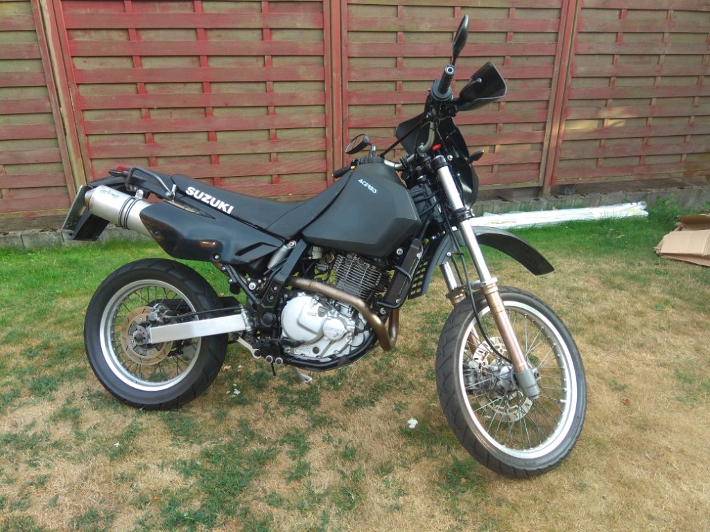

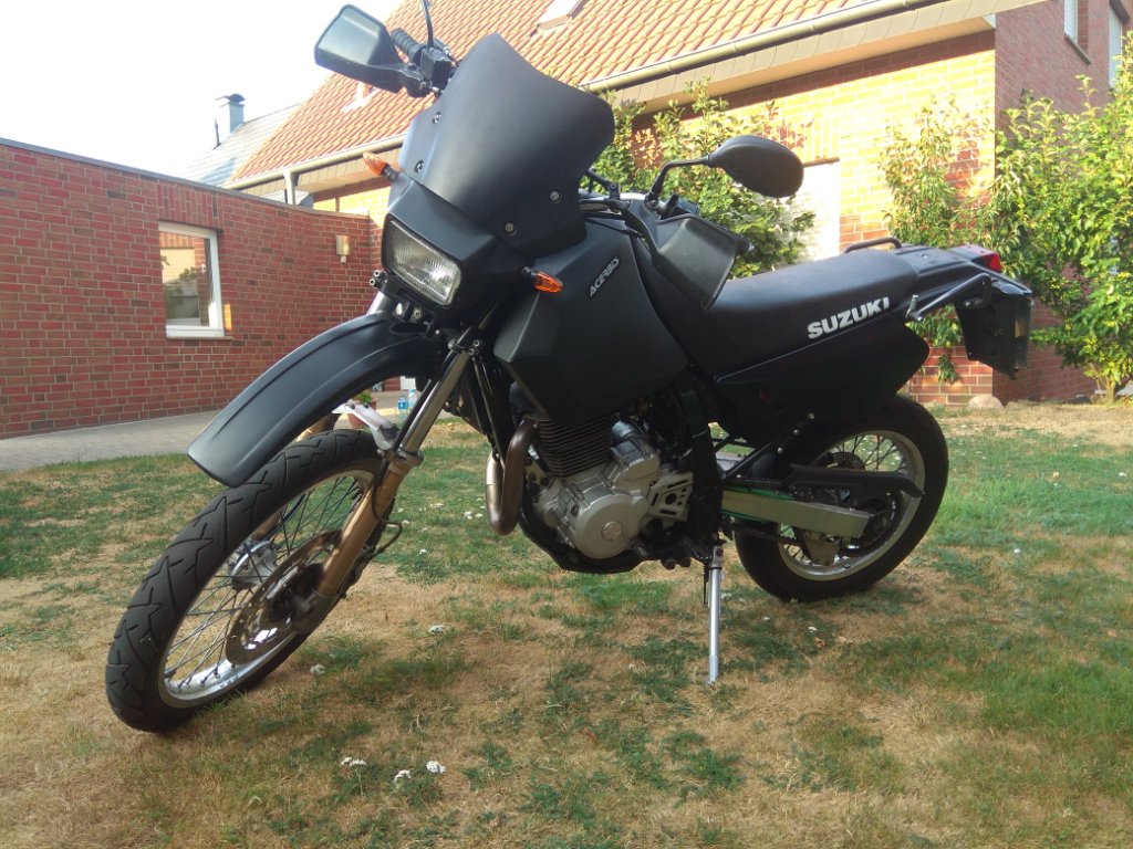

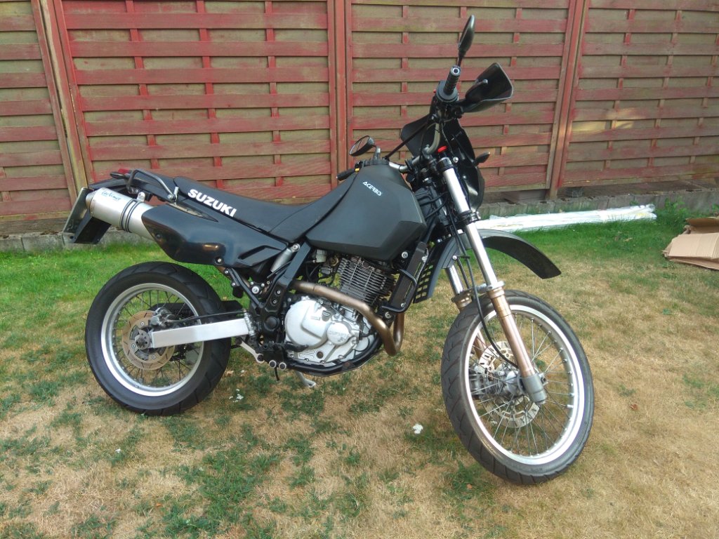

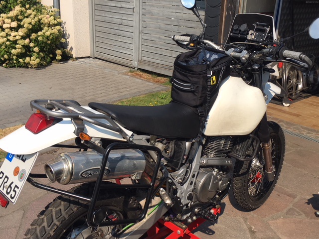

So jetzt gibt es endlich auch mal Fotos, da ich Tank, Verkleidung etc. wieder dran habe.
Gemacht habe ich seitdem:
- LED Blinker und Relais
- Halter für den Dichtring der Getriebeausgangswelle
- Prüfen der Verkabelung auf Veränderungen. Scheint nur Seitenständer- und Kupplungsschalter gebrückt worden zu sein
- Rückbau auf Original Kennzeichen-Halterung (statt Befestigung an der Rückleuchte :shock: )
Da es Ende August in den ersten Urlaub mit der DR gehen soll, stehen bis dahin konkret an:
- Handprotektoren (Acerbis)
- Motorschutz (Der Dakar oder Acerbis)
- Seitengepäckträger
- TKC 80 (Hoffe die werden nicht zu ruppig für 1000km Anfahrt :roll: )
- Ölwechsel, und dabei Kontrolle der NSU Schrauben und Rutschkupplung, sowie Einsetzen einer magnetischen Ablassschraube
- Faltenbälge
Ich habe immer noch Probleme mit der Abstimmung der Gabel, das habe ich aber in einem anderen Thread beschrieben.
PS: Ja die Kz Befestigung ist provisorisch :wink:

Eigentlich ganz schick, ich mag schwarz.
Aber 2 Sachen würden mir persönlich jetzt übel aufstoßen:
Der Frontkotflügel ist viel zu klein. Speziell für ein Reisemotorrad das ja auch mit Wind und Wetter klarkommen muss brauchts da auf jeden Fall was breiteres und gefühlt auch längeres. Sonst schmeisst die Gute dir bei oder nach jedem Regenguss über Gebühr Wasser ins Gesicht. Da hab ich als Ganzjahresfahrer schon diverse Erfahrungen gesammelt.
Seitenständerschalter ist TÜV-relevant. Nur falls dus noch nicht wusstest. Selbst wenn mein Prüfer einen guten Tag hat und nahezu alles durchwinkt, DER SCHALTER wird immer kontrolliert.
Aus den Erfahrungen mit meiner SP46 würde ich noch ergänzen:
Scottoiler lohnt sich. Die Schmierung ist immer gewährleistet, grade auf Reisen ist das ein Punkt weniger den man im Kopf und im Gepäck haben muss.
Alles nur meine persönliche Meinung und nicht frei von Subjektivität :mrgreen:
Gruss Dominik

@Dominik: Den Frontkoti probiere ich einfach mal aus, wenn der nicht passt wird er eben getauscht.
Das mit dem Seitenständerschalter ist mir bekannt, TÜV steht allerdings erst 2020 wieder an. Wurde bei mir allerdings noch nie kontrolliert.
Könnte man nicht alternativ einfach ne Feder an den Ständer packen, sodass er automatisch einklappt?
Und ja, ich stehe auch auf schwarz bei Mopeds :wink:

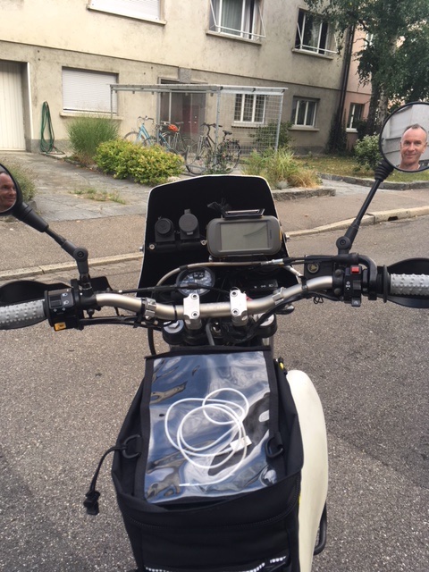

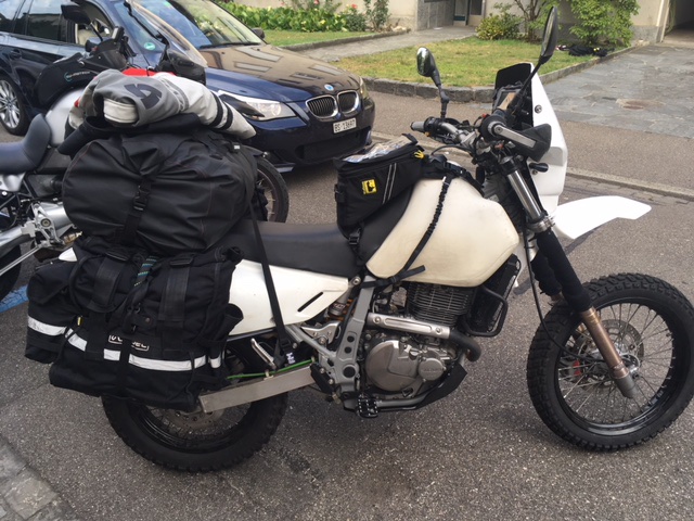

Nach 8000km Südeuropa und Marokko mit meiner SP46 - ohne eine einzige Panne - meine Eindrücke:
Tankrucksack auf meinem 19l IMS: Wolfman Blackhawk - perfekt
Softtaschen: Magadan von AdventureSpec - perfekt für meine Bedürfnisse. System mit Innentaschen, so kann man eine Seite mit Sachen beladen, die man nicht dauernd braucht, das kann dann am Moped bleiben (wenn es safe ist), dauert bissel, bis man sie festgezurrt hat, halten dann aber ohne zu wackeln. Ich habe zwei Sätze rokstraps verwendet.
Rasten: Endurorasten, die ich vorher an meiner KTM 950 S Adventure hatte von https://www.radegarage.com/parts/ktm-larger-low-pegs/
Verkleidung: von http://plastbike.pl weiß aber nicht, ob er sie noch herstellt.
Case Saver: mal nicht von procycle sondern von http://www.motorcycleproducts.org/Engin ... R650SE.htm
Ganz wichtig für mich:
Griffe. Letztes Jahr Kroatienurlaub mit irgendwelchen habe ich nach den 2500km Urlaubsfahrt die Vibrationen wochenlang nicht mehr aus dem Körper bekommen. Jetzt mit diesen Griffen https://www.ebay.de/itm/MX-Enduro-Griff ... 2160720192 überhaupt gar keine Probleme mehr. Die sind jetzt zwar runter, da sehr weich, aber ich kann jetzt wieder ein Glas Wein trinken, ohne mir dauernd das Hemd zu bekleckern....
Ach - ich könnt schon wieder los........
