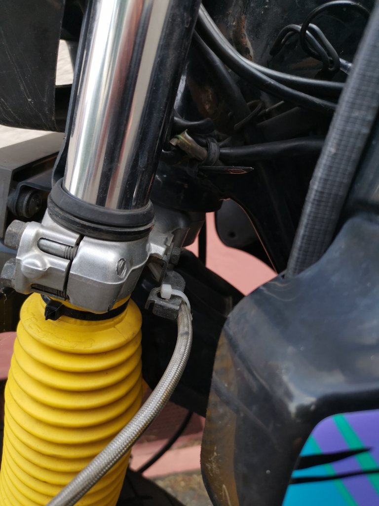

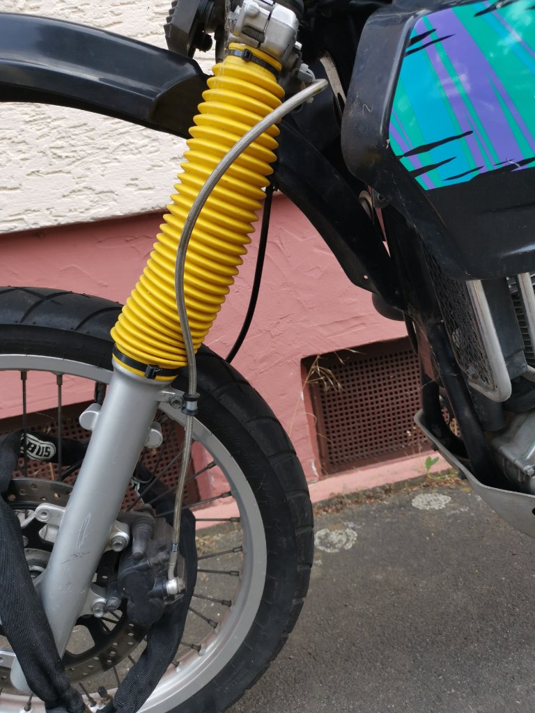

Das Ganze sieht dann so aus.
Wobei ich die heute wahrscheinlich genauso verlegen würde, wie bei der 46er. Das scheint mir die beste Lösung. Hier kann die Leitung beim Einfedern schön nach oben weg. Bei der Verlegung, wie auf den Bildern, macht die unten nämlich schon einen kräftigen Bogen. Also zwischen den Befestigungen ober- und unterhalb des Faltenbalgs.
Dem TÜV isses wurscht und normalerweise stört die auch nicht. In engem Geläuf, Offroad, könnte die schon mal irgendwo hängen bleiben.

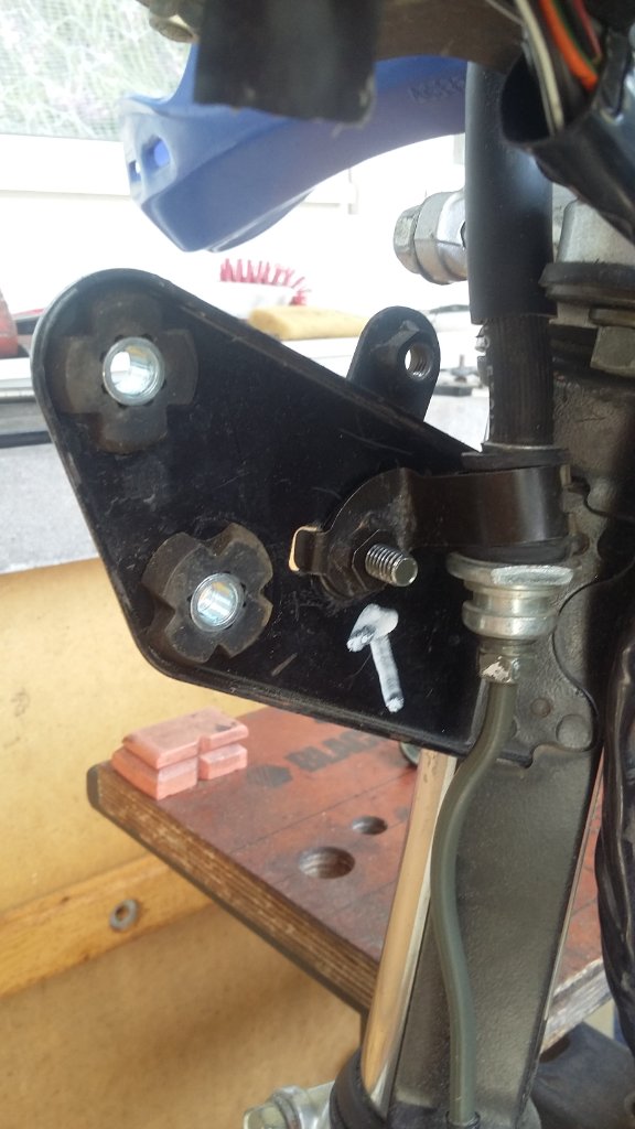

Hallo Christian,
ich hoffe das meine Bilder Deine Frage nach der Bremsleitungsbefestigung " originale Leitung " beantworten.
Die Leitung ist dreiteilig und wird im oberen Bereich von innen mit einer speziellen Schelle befestigt. Die Schraube M6 wird dabei von außen angesetzt. Neben dem Schraubenloch ist ein Schlitz im dem die Schelle einrastet als Verdrehschutz. Ich hoffe das bringt Dich weiter

Re: Befestigungspunkt vordere Bremsleitung SP44
Hallo Thomas,
total nett von Dir...
Bin jetzt im Bilde....
Ahoi..... Und vielen Dank
