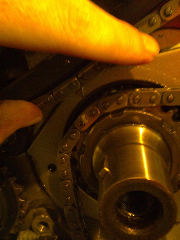

Sodele,

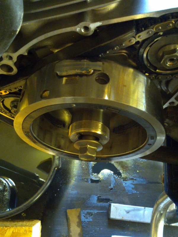

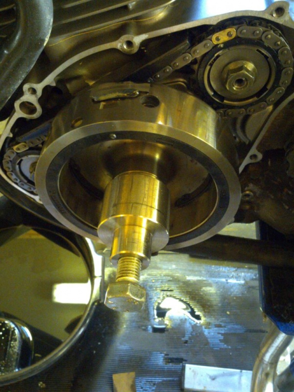

es hat eine Weile gedauert (musste vorher noch Bremsen überholen usw..) aber jetzt gehts weiter:
Erstmal muss die Schraube in der Mitte gelockert werden. Ich habs mit nem geliehenem Druckluftschrauber gemacht, das geht sowas von schnell und einfach....ich kauf mir jetzt auch einen :mrgreen:
Zur Sicherheit habe ich noch die Hinterradbremse gedrückt + 1. Gang drin, zwecks gegenhalten.
So, danach den Abzieher draufschrauben, mit ner Rohrzange festhalten (ich glaub ich habs ohne Kratzer geschafft, Martl ;) und die Schraube gegen die gelockerte Schraube vom 1. Bild schrauben.
Irgendwann machts "plopp" und der Rotor ist gelockert. Danach kann man ihr ganz leicht von der Welle ziehen.

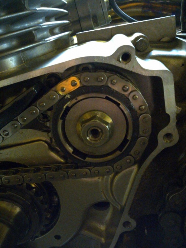

Danach sieht das ganze so aus:
Auf dem Bild ist auch zu sehen, dass die goldenen Glieder alle mit den Markierungen am Gehäuse übereinstimmen (das soll auch so sein).

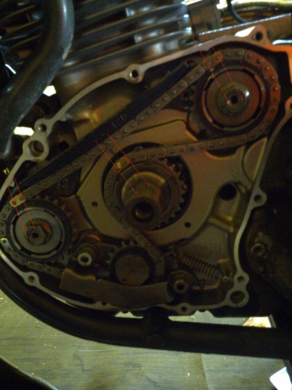

Bei genauerem Hinsehen ist mir aber dann folgendes aufgefallen:
Die Punkte auf den Zahnrädern sollen ja auch mit dem goldenen Glied und der Markierung am Gehäuse eine Linie bilden!
Mehr dazu im nächsten Beitrag, man kann nur 3 Bilder anhängen :cry:

weiter gehts..
Hier die beiden AGW's mit dem glied und dem Punkt auf dem Zahnrad:
obere AGW mit Markierung
und
untere AGW mit Markierung

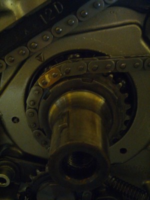

Bei der Kurbelwelle stimmt das Ganze aber nicht.
KW mit Markierung an falscher Stelle?
Was meint ihr dazu?

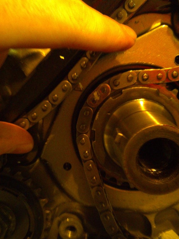

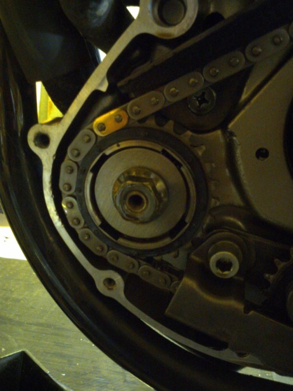

Ich habe dann die KW ein bisschen weitergedreht und die Kette anders hingehängt.
Sie passt jedoch an beiden Stellen nicht richtig mit der Gehäusemarkierung und dem Punkt auf dem Zahnrad überein.
Welche Einstellung soll ich eurer Meinung nach lassen?
1.
1. Einstellung
1. Einstellung
oder 2. Einstellung?
2. Einstellung
2. Einstellung
Ich hab auch im Bucheli nichts dazu gefunden, wie lang die Kette sein darf, bzw. wie lang eine bestimmte Anzahl an Kettenglieder der AGW sein dürfen, um deren Verschleißgrenze messen zu können.
Weiß das jemand von euch?
Ansonsten hoffe ich mit diesen Beiträgen manchen geholfen zu haben, die vor dem gleichen Problem stehen, bzw. die Infos auf den Bildern verwenden wollen. :D

viel wichtiger als die Markierungen am Gehäuse sind die Markierungen auf den Zahnrädern, die müssen zusammen passen.
Auf den Zahnrädern der AGWs sind kleine Punkte die in der mitte der Messingglieder sein müssen und auf dem Zahrad der Kurbelwelle ist ein Strich der in die mitte des Messinggliedes muss. Und danach sollten auch die Markierungen am Gehäuse passen weil die Messingglieder auch unterschiedlich weit auseinander sind.
Gruss Wolfgang
ps. Das Verschleissmass ist 158mm über 21 Kettengliedbolzen (mittig) gemessen.

Wie du an den Bildern der AGW's weiter oben siehst, sind die richtig zueinander.
Auf dem Zahnrad der KW ist bei mir auch so ein Punkt wie bei den AGWs.
Soll ich nach dem Punkt gehen, oder soll ich einen Strich suchen. Den Punkt siehst du ja auch schlön auf den Bildern.
Demnach, dass die Punkte zu den goldenen Gliedern passen sollen, sollte ich wohl Einstellung Nummer 2 beibehalten. :?:
Dann hätten wir noch das Problem, wie herauszufinden ist, dass die AGW gelängt ist und ersetzt werden muss.
Grundproblem war ja, dass das Ding raschelte wie Sau. Oder vielleicht ist es auch schon damit getan, dass ich die Zahnräder wieder ordentlich zueinander ausgerichtet habe?
