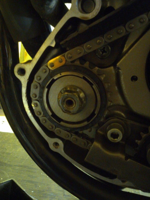

Bin grad dabei, die Ausgleichswellenkette mal anzuschaun, denn die hat ziemlich viel Lärm die letzten paar Fahrten gemacht.
Die zwei goldenen Glieder, die sichtbar sind (nördlich und nord-westlich des Rotors) stimmen noch mit der Markierung überein, aber mit dem 3. bin ich mir nicht so sicher.
Hab mir von Martl den Abzieher ausgeliehen, aber ich werd jetzt aus dem WHB nicht ganz schlau:
Da steht, ich soll zuerst die Schraube in der Mitte des Polrads lockern.
Wie mach ich das?
Welche Drehrichtung?
1. Gang rein hilft nix, die dreht durch. Leider sind alle beiden Räder gerade ausgebaut, also mit Hinterrrad dagegenhalten ist auch grad nicht..
Danach muss ich den Abzieher draufschrauben und während ich mit der Rohrzange dagegenhalte die Schraube in der Mitte des Abziehers reindrehen?

hihi eine 36 Mutter zum Gegenhalten haste ja nicht, nimmste einfach eine Schraubzwinge und hältst den Rotor fest, die Schraube hat ein Rechtsgewinde und ist mit 150 Nm sehr fest, ggf. vorher einen Pudding essen :lol:
Ja Spass beiseite, geht aber so.

Ne, hab ich nicht. Werd mich mal morgen umschaun, wo ich sowas auf die schnelle herbekomme.
Rotor mit Schraubzwinge halte ich für sehr gewagt, nicht dass der paar Kratzer abbekommt, wenn das Ding abrutscht.
Oder doch Hinterrad schnell wieder einbaun? bzw. die Kette über den Kranz legen. Rad kann ja trotzdem draussen bleiben. Muss halt dann jmd. dagegenhalten, wobei 150Nm dagegenhalten...

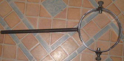

Letztes Jahr war bei mir die Nutmutter hinterm Polrad los. der Scherstift abgeschert und das Antriebsritzel für die Ausgleicherkette los. Fuhr sich wie eine 9000er Rüttelplatte.
Den Polradhalter haben wir aus 2 Stück Ofenrohr (150mm) gebaut. Links und rechts passend durchgebohrt, Mutter drauf geschweißt, M10er Schraube vorne abgedreht, rein damit, Haltegriff dran geschweißt und dann Polrad fest gehalten. Auch mit den 150 NM. Für genau 0 Euronen, weil alle Teile noch irgenwo rum lagen.
Joachim
ASW29
Beiträge: 418
Wohnort: Bremerhaven
Re: Ausgleichswellenkette anschauen + Rotor abziehen
Beitrag von ASW29 »
Gute Idee :wink:
Dann werfe ich mein Reststück vom 150er Ofenrohr mal nicht weg,denn wer weiß......
Aber warum hast du zwei Ofenrohrstücke gebraucht? Kannst du mal ein Foto einstellen?

hatte gerade erst Gelegenheit für's Netz. Bild kommt spätestens Morgen früh.
Edit:
Da iss er:
Halter
Halter
Das zweite Stück ist nur um die Wandung zu stärken. Sonst knickt der lange Hebel das Rohr kapputt.
