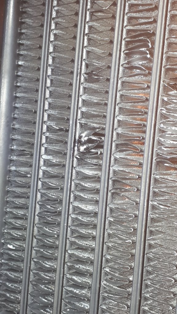

Löten geht eigentlich ziemlich einfach, wenn du einigermaßen handwerklich begabt bist.
Stelle suchen, freilegen, sauberschmirgeln und dann mit Flussmittel bearbeiten und mit Weichlot und mit Propanbrenner vorsichtig erhitzen. Vielleicht reicht sogar so ein kleiner Taschenbrenner für 15€ vom Conrad, der hat auch Flussmittel und Lot. Oder ein Spengler. Oder ein Landmaschinenmechaniker der auch noch an alten Traktoren werkelt.
Halt Flamme wegwärts von den Lammellen. Geht auch mit Gas Sauerstoff und sehr weich eingestellter Flamme und höchster Vorsicht sonst brennt man Löcher.
Ich habe schon mal einen Traktorkühler weichgelötet und das hält schon lange.
Wegen des Öles wirds halt recht qualmen. und dann die verkohlte Geschichte innen sollte man evtl auch beachten.
Der Freewind Kühler hat andere Maße, aber die Anschlüsse müssten passen.
Vielleicht geht auch Kaltmetall!!? aus der Tube!
Ein Versuch wäre es Wert.
Oder diese brutalen neuen Hammerkleber.

Nimm den vom Flachser schonmal verlinkten Superbatz!
https://www.westfalia.de/shops/werkzeug ... 0-grad.htm
Das würde ich jedenfalls machen und die paar Lamellen daneben wegdremeln oder mit scharfen Metallmeisel wegmeißeln.

Ausser verbogenen Lamellen kann ich da nicht wirklich was erkennen. Hast Du den Kühler entlackt?
Nein der ist noch Lackiert, an den 3 verbogenen drückt es raus!

Dachte weil der so glänzt. Normal sind die doch schwarz lackiert.
Das lässt sich bestimmt Weichlöten, oder halt mit dem JB Weld kleben.
