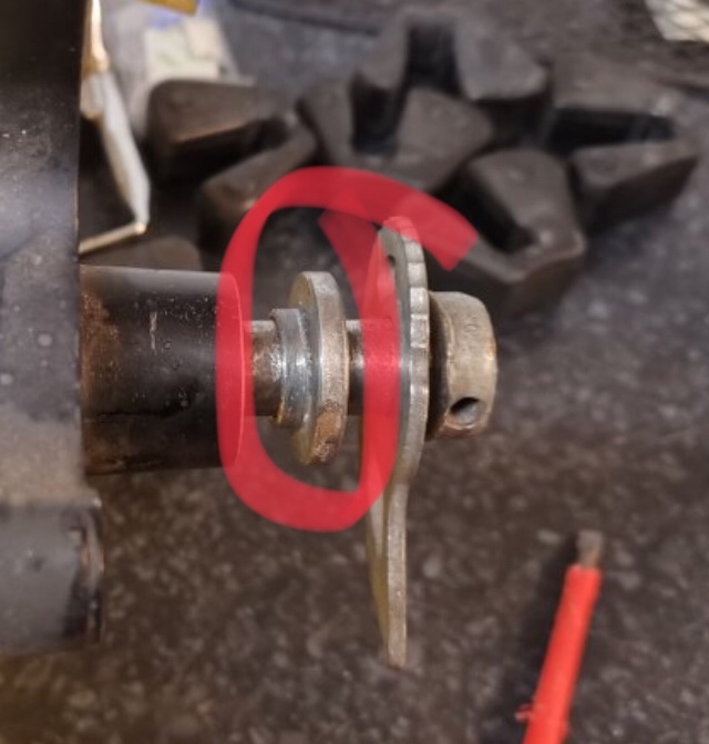

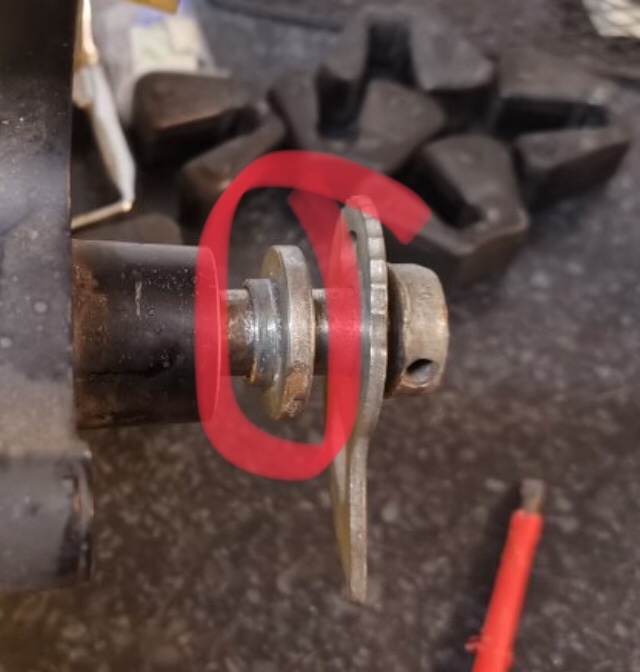

Hä? Ist das eingekreiste Teil nicht die Hülse 7?
Wenn nein, was ich das dann für eine Hülse?
Re: Ruckdämpfer Kettenradträger
#38
Das ist Teil Nummer 7 :mrgreen:
Beiträge: 3668
#39
Edit:
Hab’s begriffen, die Bilder sind von Versch. DRs.
Das die Bremsbeläge ohne Bauteil 7 nicht geschliffen haben wundert mich...die Beläge sehen mit Sicherheit nicht gleichmäßig flächig abgefahren aus.

DR500 hat geschrieben: 08 Sep 2019 16:36 Hä? Ist das eingekreiste Teil nicht die Hülse 7?
Ja, das ist die Hülse/Spacer/Teil Nr. 7. Hatte doch geschrieben das ich mir das bei der anderen Dakar anschaue. Und die Teile sind von der zweiten. :wink:
Bremsbeläge schaue ich mir an. Dürften allerdings i.O. sein da noch nicht lange in Betrieb.
DR500 hat geschrieben: 08 Sep 2019 16:45 Hab’s begriffen, die Bilder sind von Versch. DRs.
Genau :D

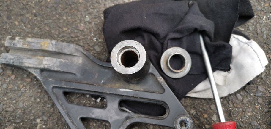

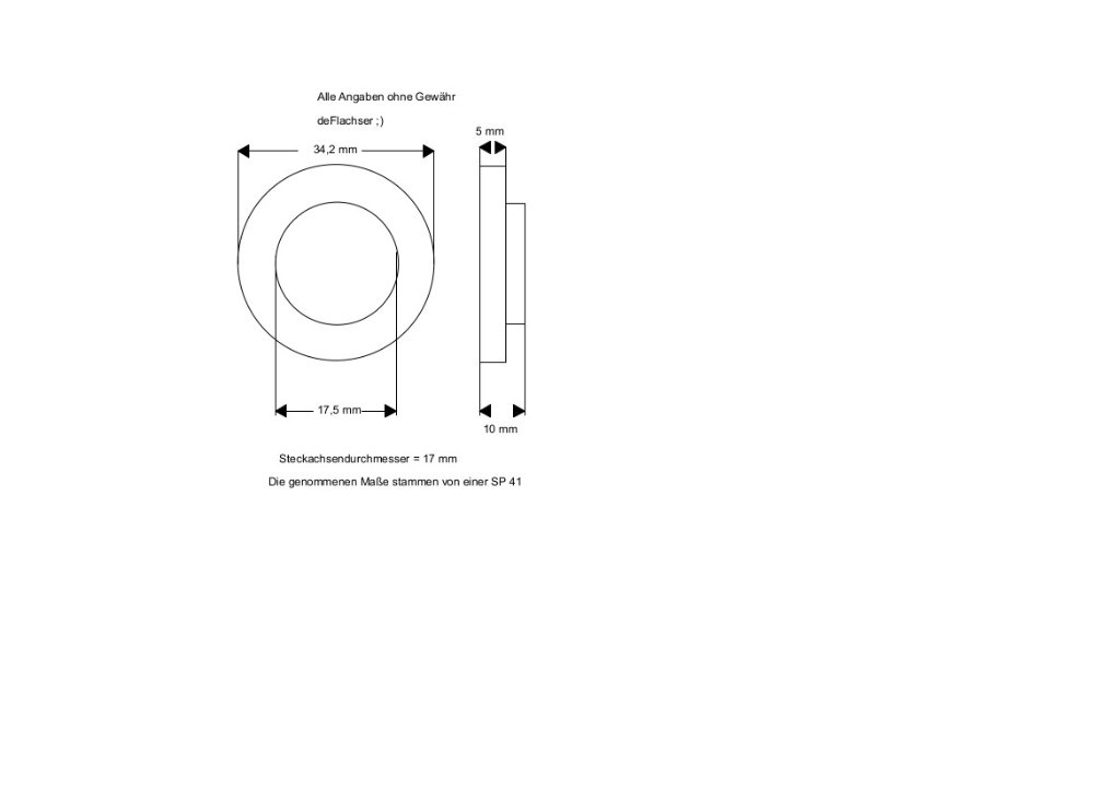

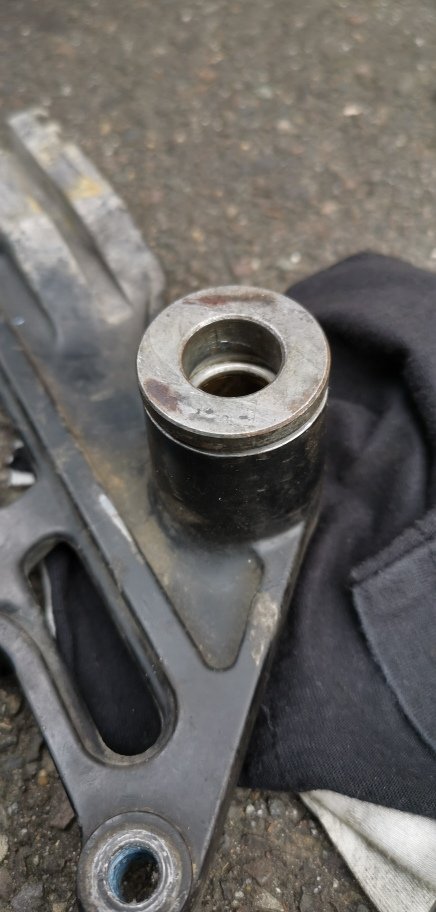

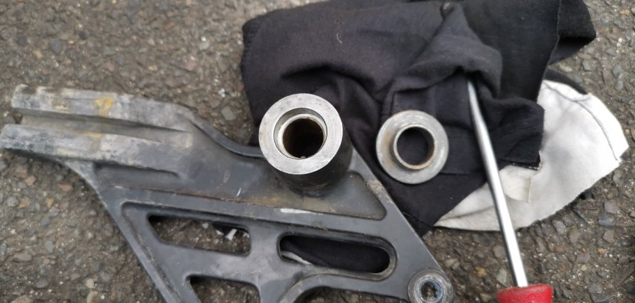

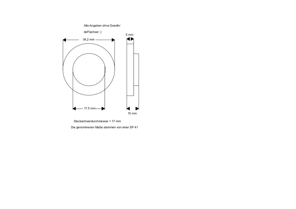

So, da es heute mal wieder trocken war, habe ich mal zusammengefügt was zusammen gehört :D .
Und da ich den Kram eh in den Fingern hatte auch gleich mal vermessen. Könnte ja sein, das dem ein oder anderen auch dieses Teil fehlt
und er die Möglichkeit hat sowas, dank eigener Drehbank, anzufertigen :wink: .
Ich habe den Bremsanker nun mal fix beim Frankie geordert. Ist auch schon unterwegs, danke Frankie.
Hier nun noch die Bilder wie es aussehen muss :wink: .
