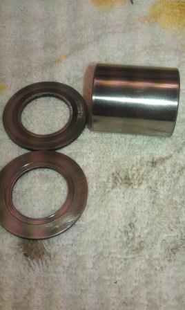

Hier sind mal meine scheiben
Und kann ich die Lamellen so drin lassen oder müssen die speziel angeordnet sein ?

Bestätige hiermit, daß die Anlaufscheiben die Wurzel des Übels sind- hab diese bei einem meiner Motoren schon mal getauscht und schwupps- die Kupplung flutscht wir sie soll;

die Anlaufscheiben und die Hülse sind bei 600er und 650iger gleich.

So anlaufscheiben und lagerhülse gewechselt und alles verbaut und klappt jetzt auch wieder
Entschuldigung das ich nicht direkt auf den ersten Gehört habe!
