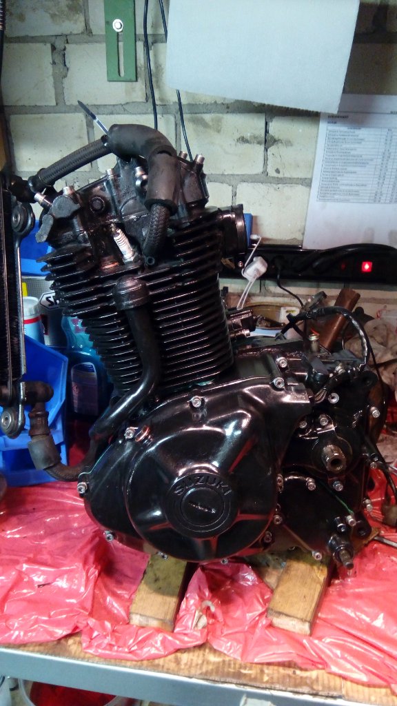

Es sieht zumindestens wie ein Motor aus
Kommt die nächsten Tage ins Moped zurück und dann kann ich auch sagen, ob ich ihn richtig zusammen gebaut habe. Morgen geht leider nicht, da haben wir Hochzeitstag, wenn ich dann in die Garage gehe, war es mein letzter.
Eins habe ich noch festgestellt. Wollte schon einmal das Ritzel mit neuer Ritzelsicherung montieren und habe festgestellt, dass das Ritzel auf der Welle auch Spiel hat. Bevor das gleiche Delämmer noch einmal passiert, werde ich das auch noch tauschen. Hat sich wohl durch die defekten Rückschlaggummis mit verabschiedet.
