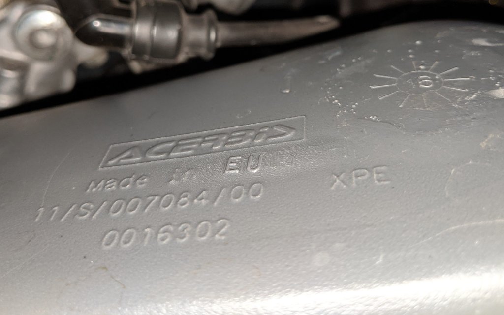

#96

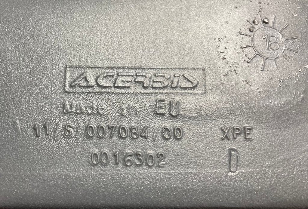

Moritz650SE hat geschrieben: 17 Feb 2021 23:12 Hat jemand den Tank noch rum liegen und kann mir sagen, welche Nummer unten eingeprägt ist? Würde gerne wissen, ob die bei allen gleich ist.
Moritz
Hi Moritz,
so schauts unter meinem Tank aus.
Achso, das Bild habe ich gemacht, wegen der Urheberrechte.... :wink:
P.S.: Moritz ich würde mich freuen wenn Du mal Deine 46er, also die beste DR, in der Galerie einstellst oder einfach mal nen Foto im Beitrag :mrgreen:

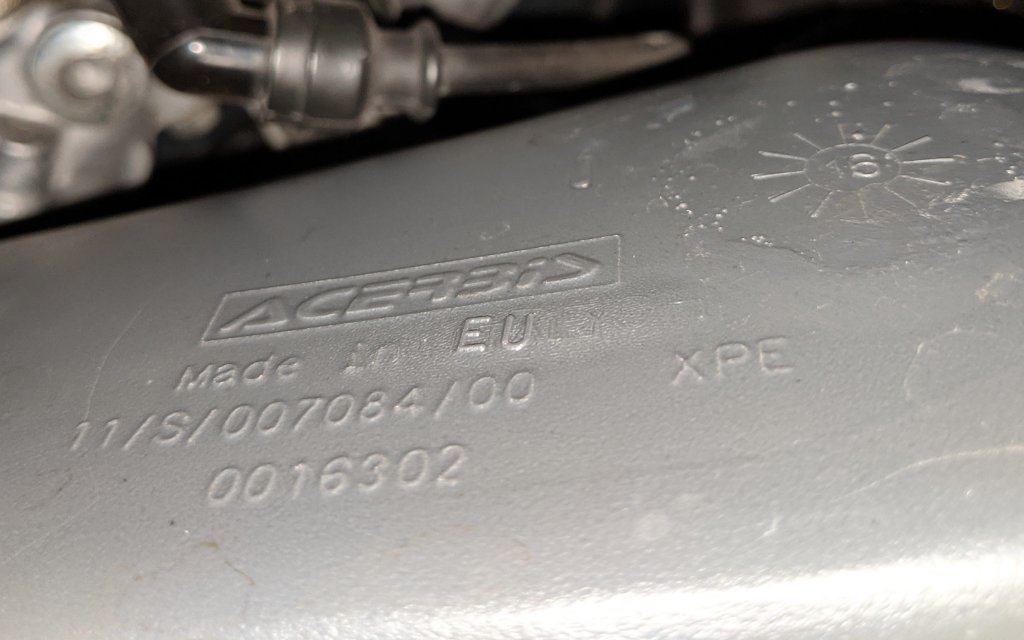

Genau so sieht es bei mir aus - mein Tank, mein Foto :D

#98
Hi Jon, Dein Tank ist von 2016! :lol: :lol: :lol: :mrgreen:
pallas
Beiträge: 452
Wohnort: Schweiz
#99
Beitrag von pallas »
Hahaha, ja ok :mrgreen: :mrgreen:
Aber die restlichen Nummern haben sie wenigstens nicht geändert. 8)
(Wenn man genau hinschaut, haben sie bei Acerbis nach 2016 mal die Nummern nachgeschlagen in der Gußform... :D )

#100
Hmmm nach der EU sehe ich mit viel Fantasie EYC ( oder G ) H eher eine Ahnung..... egal solange er dicht hält! :mrgreen:

Ich denke, das hieß mal ITALY. 8)
Da kommt Acerbis doch her?

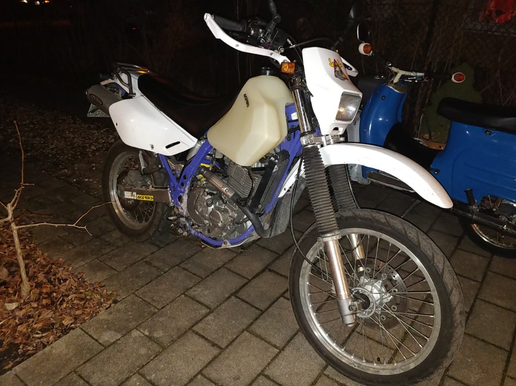

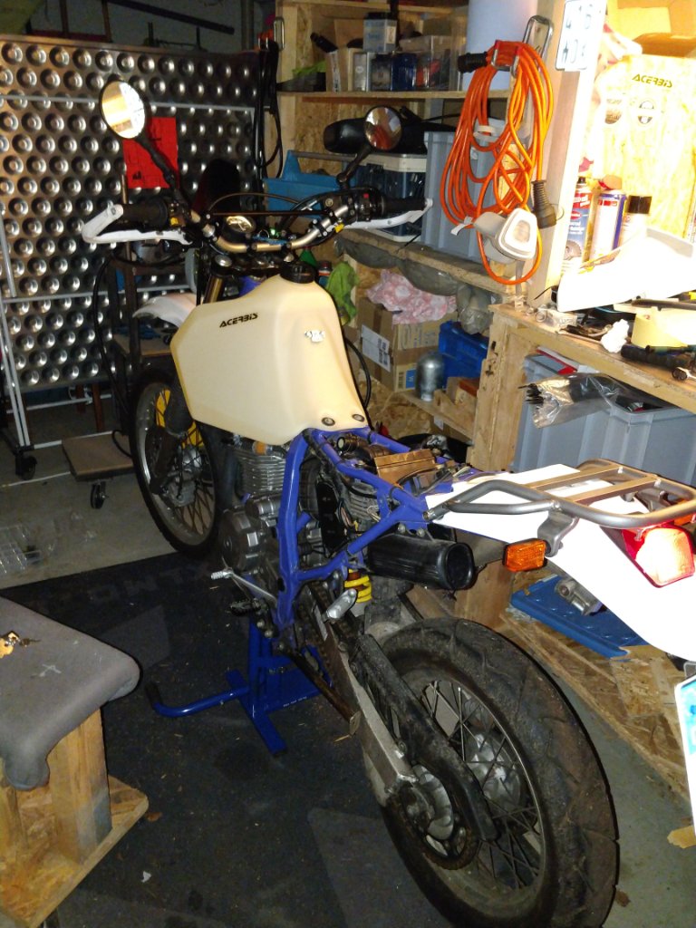

Und Oldie, die paar Bilder kannst du gerne haben, nachdem es letztens ein paar Probleme gab, war sie die letzten Woche etwas zerlegt.
Heute dann wieder ein bisschen Zeit gehabt/genommen um das wichtigste zu erledigen. Habe dann noch schnell ein Schnappschuss während des Zusammenbaus und einen nach der Probefahrt gemacht.
Aber nicht lange schnacken:
Die Schwalbe steht da nur immer, weil ich zum rausfahren die halbe Garage ausräumen muss. Aber besser als keine, liebe mein kleines Schrauberstübchen.
Paar Sachen stehen noch an, aber so komme ich wenigstens schon mal zur Zulassungsstelle.

P.s. die Nummern der Tanks sind wohl alle identisch, sehr gut.
