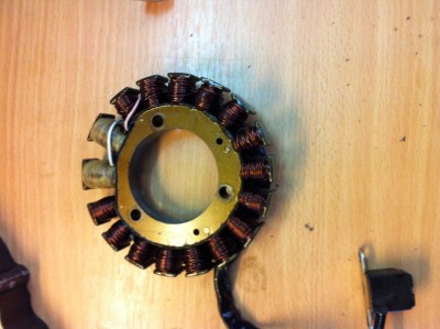

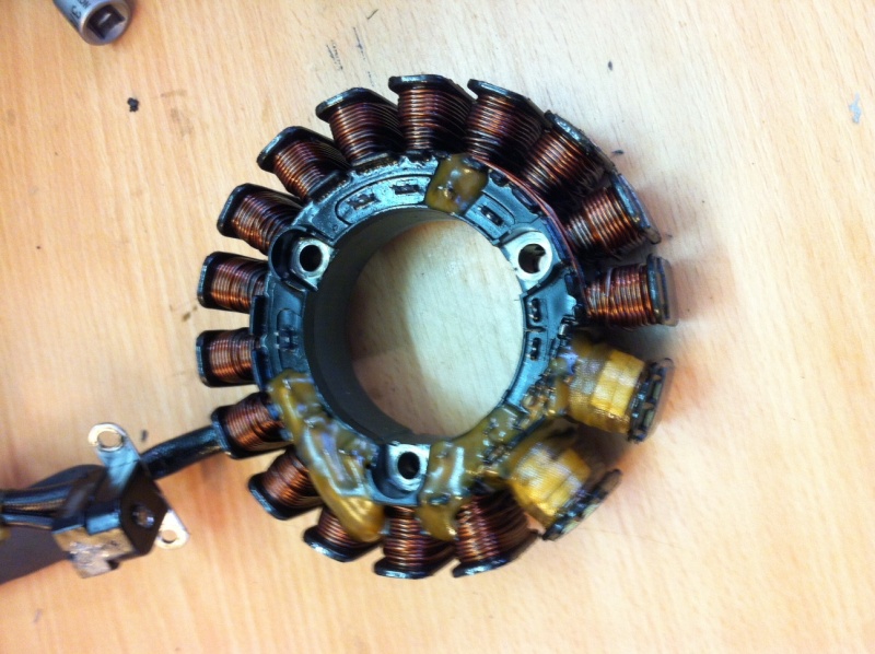

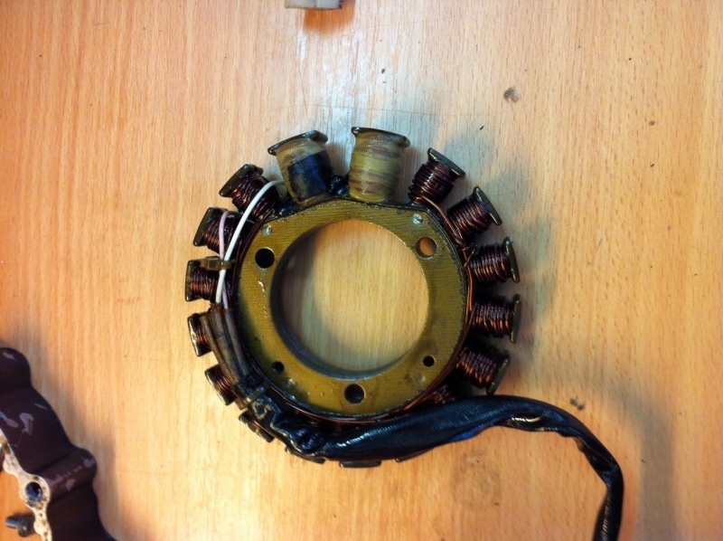

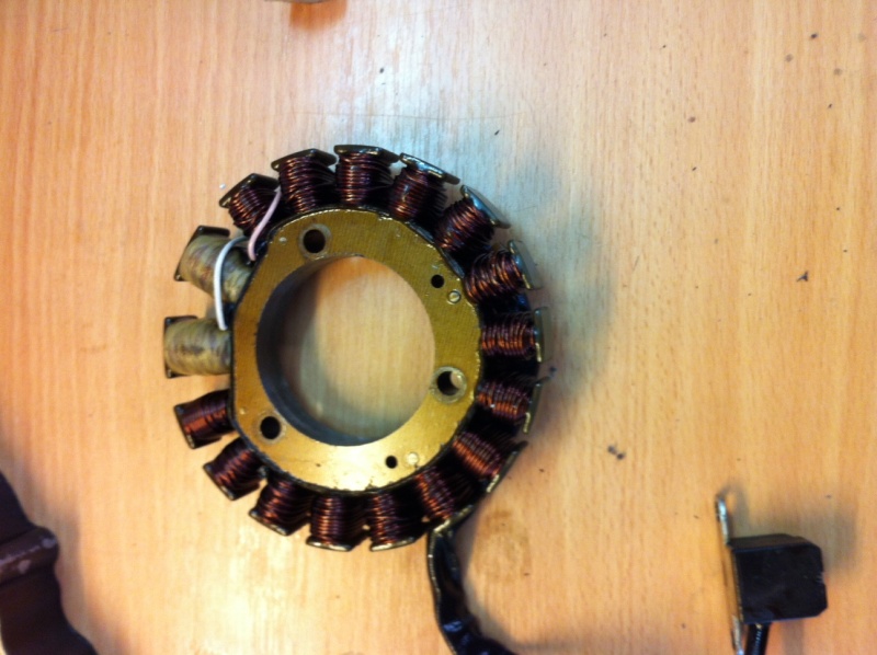

ich habe hier von 2 Motoren mit eStart die Lichtmaschinen.
Die Fotos der ersten Lima zeigen eine Lima aus einem recht alten Motor (Ausgleichswellenzahnräder haben noch keine Federn).
Die beiden Limas sehen sehr unterschiedlich aus. Ist eine von beiden nicht original oder von einem Kickermodell? Eine Teilenummer habe ich leider auf Beiden nicht gefunden.
Danke und Gruß
Hier die ersten 3 Fotos von Lima 1 aus dem älteren Motor:
RSE / RE - gabe es unterschiedliche Lichtmaschinen?

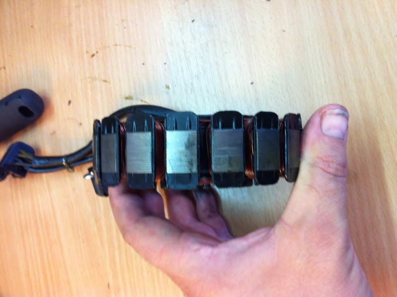

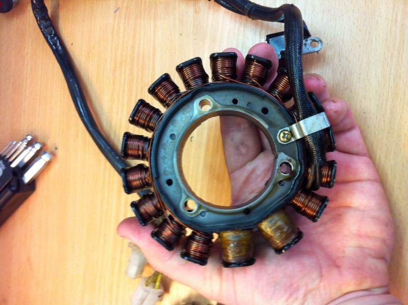

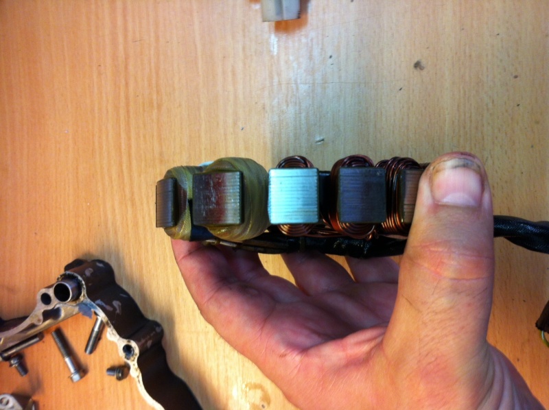

Die Fotos der Lima aus dem neueren Motor:
Re: RSE / RE - gabe es unterschiedliche Lichtmaschinen?
Stimmen da denn die Lochabstände und die sonstige Bemaßung?
Dann würde ich mal sagen,das bei der neuen nur ein Wickelschutz aus Kunststoff verbaut wurde,der das so breit aussehen lässt.
hi Dennis,
bis auf das die Kabel unterschiedlich lang sind, kannst du die LIMA der E-Start Modelle kombinieren, Die LIMA fürn Kickstarter hat nur ein Bauteil für die Zündspüle und die ist auch dünner.
Hi Olaf,
danke Dir
Die erste ist auch kaputt, habe ich gestern beim Durchmessen gemerkt, werde dann die auf den letzten Bildern verbauen.
danke Dir
