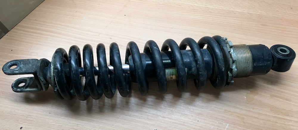

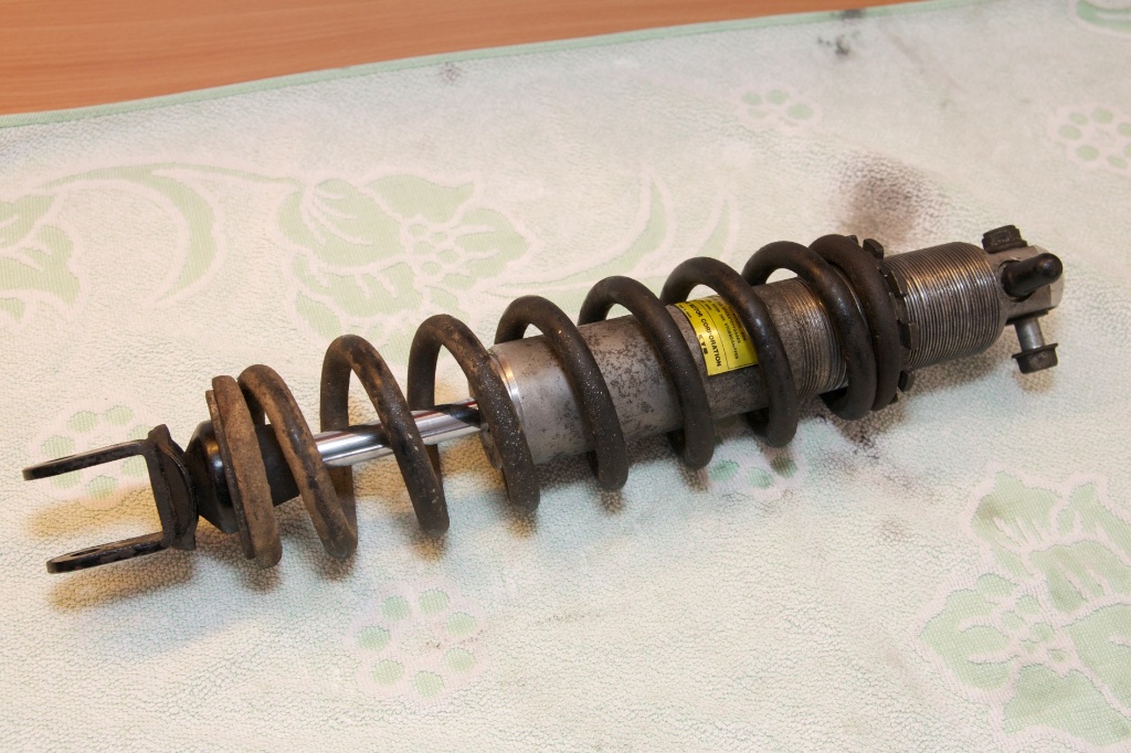

Federbein:Da gab es generell 2 Versionen. Da habe ich mal gelesen, dass die unterschiedlich lang sind, bin aber auch nicht sicher. Eine Version hatte oben noch einen Anschluss um Luftdruck reinzupumpen. Passen tun die aber. Ob das Baujahrbedingt oder Modellbedingt ist, weiß ich nicht, vielleicht jemand anders?
Das ist die einfachere Variante aus meiner RE, aber mir Zubehörfeder:
Hier das bessere.
