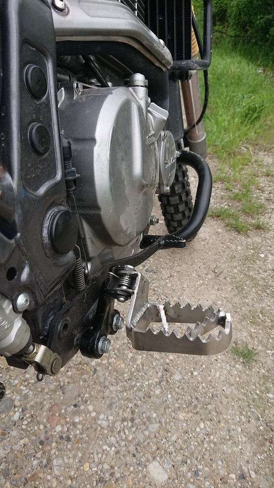

Habe neuerdings auch so ein gutes Stück ergattert (SP46A) und musste wegen meiner Größe (189) aktiv werden.
Lenkererhöhung geht ja fix (Louis 35mm), aber die Rasten mussten auch tiefer. Ich weiß, dass es diese Rasten-Tieferlegungs-Sets gibt. Da ich aber auch an meiner CRF1000L Adventure Sports tiefere Rasten habe und mit diesen wirklich sehr zufrieden bin (entspannterer Kniewinkel und die Knie passen nun gut unter die Beulen des 24-Liter-Fasses), wollte ich die auch an der DR650 haben. Habe auf die Schnelle im Forum nichts dazu gefunden, also stelle ich Bilder ein.
Bin mit dieser Lösung sehr zufrieden!
Sind tiefer (-40) und nach hinten (-20) gesetzt. Wird nach Wunsch gefertigt.
Gibt es auch in verschiedenen Größen, diese sind Standard.

keine schlechte Idee, hätte auch Interesse aber auch zwei Bedenken:
-Was ist mit ABE?
-Schalthebel lässt sich in der Höhe justieren, Fussbremshebel auch?

Hallo Ralf!
Zu ABE kann ich nichts sagen, weiß ich nicht, habe ich nicht gefragt.
Schalthebel habe ich nicht verstellt, das passt (mir) mit Stiefeln so.
Bremshebel habe ich nachgestellt.
Gefunden habe ich die Rasten über Facebook, unter "Bosley's Pegs" .
Unkomplizierter Kontakt, freundliche und schnelle Abwicklung. Nach Facebook-Anfrage alles Weitere über Email. Rasten werden auf Bestellung gefertigt, wurden mir beide Male binnen 10 Tagen geliefert.
Top Qualität.

sieht ganz interessant aus.
Aber unser TÜV wird da was dagegen haben, wenns keine ABE gibt. Sieht man halt schon, dass dies nicht original ist.
Darf man fragen was die Teile kosten?

Kosten ca CZK 2300,- / € 90,- je nach Ausführung/Größe. Gibt es auch kleiner und in "unauffällig" schwarz.
Ich habe mit dem Anbieter nichts am Hut, nur selbst zweimal dort gekauft und bin super zufrieden.
Auch finde ich die Möglichkeit toll, die "Lage" der Rasten (+/-) selbst frei wählen zu können.

Wo gibt's die Bleche ?
Was an den gezeigten Teile nicht schlecht ist , ist der Umstand da man mit großen Fuß 2cm mehr Platz hat
Jörg
Re: Tiefere Fußrasten
Diese "Bleche" meinte ich zu Beginn mit dem "Tieferlegungs-Set". Aber gibt es denn die mit ABE? Im Eigenbau sicher nicht
Und dran ist ja nicht viel, außer 8mm Flachstahl zweimal diagonal schneiden und je 4 10er-Löcher bohren.
Nur haben die für mich den Nachteil, dass sie dann tiefer als der Rahmen sitzen, also deutlich nach unten stehen.

Da wirds auch so nix mit ABE geben, die einzigen für die es doch noch neues Zubehör gibt ist die SE und für die kommt das aus den USA oder noch maximal Australien, da juckt doch keinen sowas.
Im Zweifel einfach die originalen Rasten mit Kabelbindern irgendwo hinters Plastik binden, bei Bedarf wären sie dann wieder da. Aber natürlich nur als Vorsichtsmaßnahme sollte man sich legen und die Rasten kaputt gehen
Zum Thema Sicherheitsrelevant: ist halt das bürokratische Spießbürgertum. 30 Jahre alter, am Muster geprüfter Stahl kann genauso nachgeben wie son neues Teil. Und wenn passiert kann man ja einfach mit dem ganzen Fuß auf dem Bremshebel stehen

Solche "Bleche" waren an einer SE die wir für meinen Sohn gekauft hatten. Der Verkäufer war so um die 2m groß und hatte auch noch andere Rasten verbaut. Nun waren die dadurch dermaßen tief, daß sie bei Soziusbetrieb und wirklich geringer Schräglage aufgesetzt haben. Also die Bleche entfernt. Die Rasten alleine sind schon etwas tiefer, lässt sich nun ohne Kratzen entspannt fahren.
Jedenfalls haben wir keine ABE vom Verkäufer erhalten. Weiß vermutlich eh keiner was original ist und was nicht.
Die Rasten sind halt auch schwarz und springen nicht gleich ins Auge.
Werde die Bleche eventuell bei meiner anbauen.
