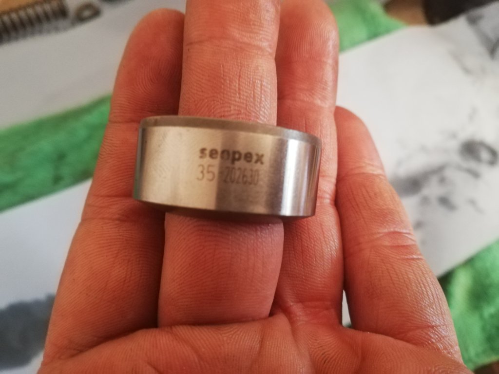

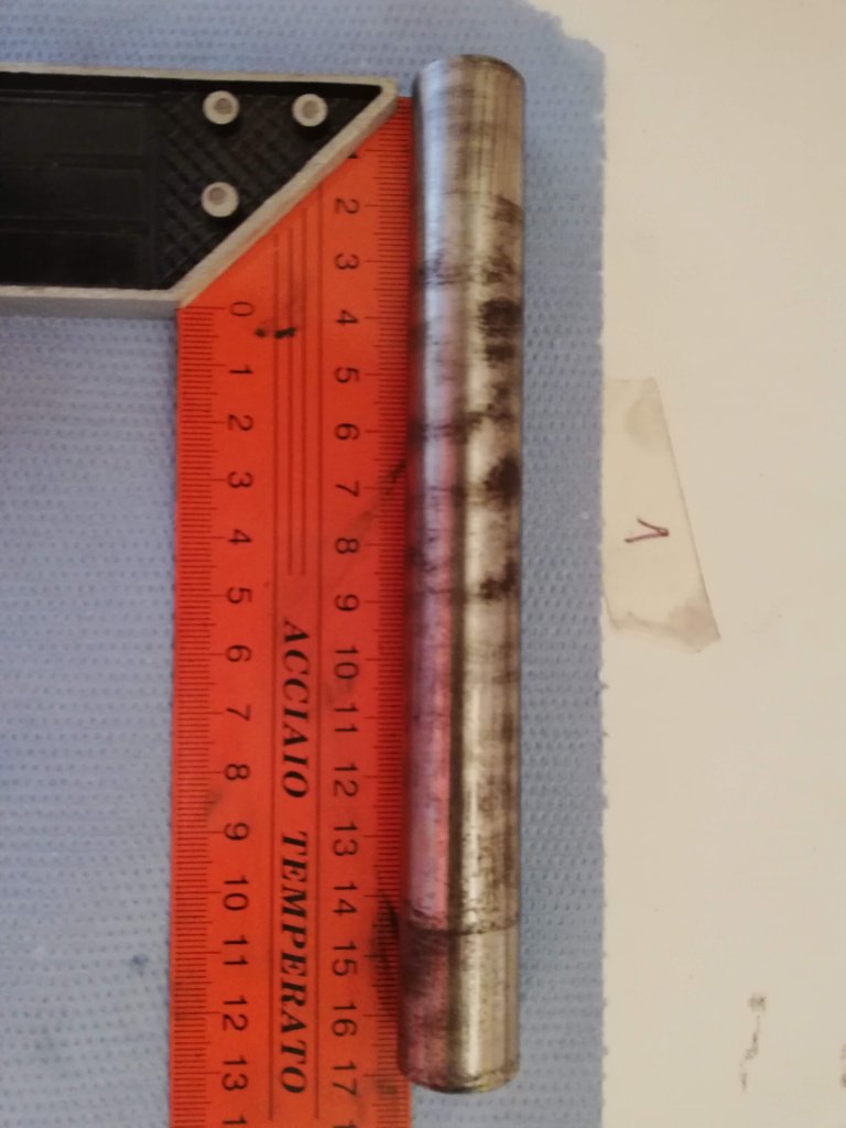

bei meiner "neu" gekauften, gebrauchten DR600 konnte ich nicht lange die Finger von lassen und hab ihr mal unter den Rock geschaut ;-)
Bei der Umsicht an der Schwinge und dem Hebelsystem ist mir aufgefallen das die Lager und die Hülsen bzw. die Innen Ringe nicht mehr sehr gut aussehen.
Die Lager waren schnell besorgt aber was mir Probleme bereitet sind die Nadellager innen Hülsen oder Ringe (ich weiß nicht wie es richtig heißt).
Wo kann man diese bestellen außer orginal von Suzuki - den da sind die wahrscheinlich schweineteuer...
Ich habe mal versucht das einigermaßen zu dokumentieren habe auch schon einige Online Händler für Nadellager angeschrieben, aber leider ohne Erfolg.
Als Beispiel Bilder habe ich mal drei angehängt (mehr geht nicht) - ich denke aber ihr wisst von was ich rede.
Einmal die Hülse für die Schwinge und die drei für das Hebelsystem.

guck mal:
Umlenkung
Schwinge
Die Hülsen liegen zwischen 14 und 35€ wenn ichs gerade richtig gesehen habe.
CMS ist aber (bei weitem) nicht immer am günstigsten (dafür haben sie eben fast alles/kaufen viel auf). Ich würd mal bei Stefan(Big Shop) oder Wolfgang(Tigerparts) anfragen, die können bestimmt auch weiterhelfen.

Pixxel hat geschrieben: 11 Jul 2019 21:58 Servus,
guck mal:
XXXXX
XXXXX
Merci, den shop kannte ich noch nicht.
Habe jetzt dort bestellt.
AgroLager kannte ich, aber die hatten die Hülsen leider nicht.
Auch noch ein paar andere Händler angeschrieben, leider ohne Erfolg.
Aber jetzt sind sie ja bestellt und somit steht dem Einbau nichts mehr im Wege.

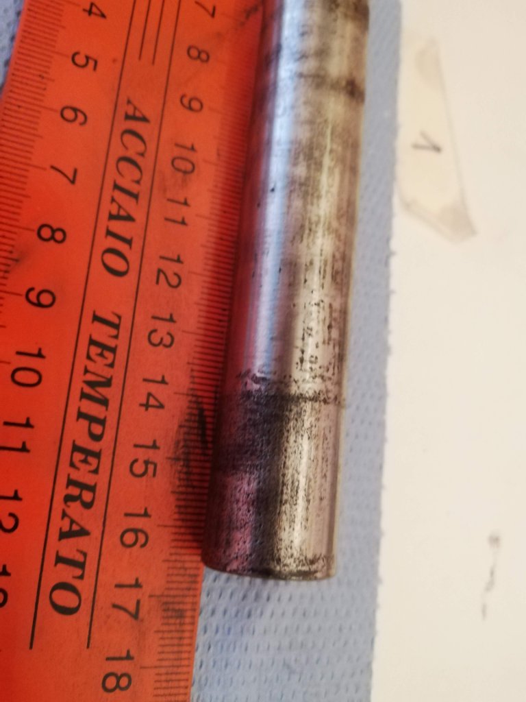

Egal, beim auseinander bauen sind mir dann jeweils zwei hülsen in die Hände gefallen. Hat jemand vielleicht eine Idee was das sein könnte?
Ich vermute mal zu einer Höherlegung? Im Werkstatt Handbuch konnte ich dazu nichts finden...

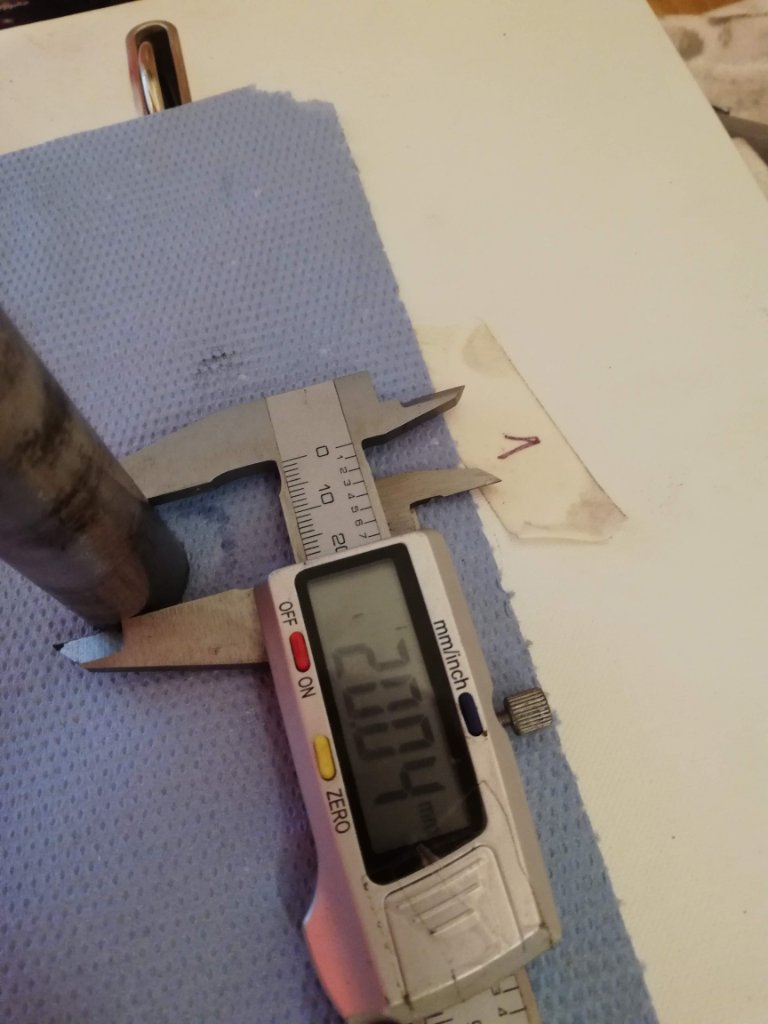

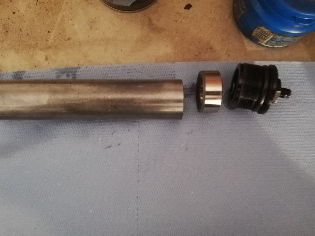

Ich habe noch eins zwei Bilder gemacht mit der Schieblehere und geh mal mit dem Teil in einen Werkzeughandel.
Dann kann ich das mal hier dokumentieren für die Nachwelt.

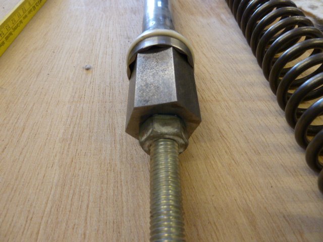

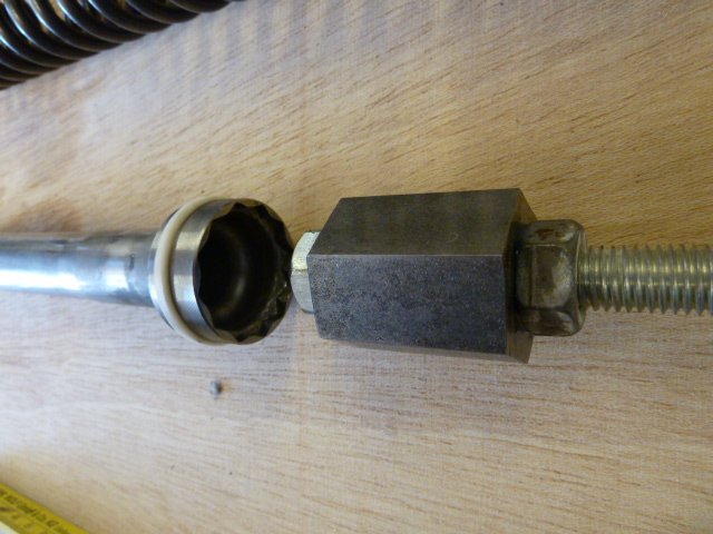

Re: Suche Lager Innehülsen bzw. Ringe
ich habe mir damals beim Rückbau von tiefergelegt auf Seriensitzhöhe ein Gegenhalter aus einer Sechskantwelle, von nem alten Bohständer gebaut. Geht glaube ich auch mit ner M30 oder 32er Sechskantschraube angeschweißt an ein Rohr,Stab oder so. Man muss nur darauf achten das der Sechskant eine nur geringe Passung/Tiefe hat die er in das Gabelteil greift, also aufpassen dass die Aufnahme nicht vermurkst wird.
