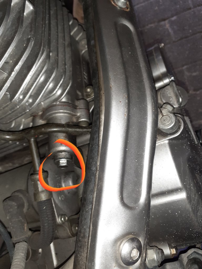

Wofür ist diese Schraube?
Mir ist aufgefallen das die nur lose im Gewinde umherschlabbert.

Hi Stefan,
das ganze ist ja der Steuerkettenspanner, ich denke das weißt du ja.
Die Schraube außen ist eigentlich nur eine Abdeckung, macht man die ab sieht man darunter die Schlitzschraube zum entspannen des ganzen Teiles.
Im Grunde nur ein Schutz gegen Dreck und Wasser für das ganze Ding.

Dann bin ich etwas beruhigt. So weit habe ich an den Motor noch nie Schrauben müssen.

Hi Stefan,
ja, die ist sehr schnell überdreht und dann topft es auch raus.
Bischen mehr als die frühere Milka Alufolie..5-6NM.
Ich habe das bei meiner alten mit HT Silikon rein geklebt, weil die wirklich nur abdichten soll.
Das hielt dann auch 40-50tkm bis ich mir einen intakten gebrauchten für 20€ bei Deutschlands größtem Flohmarkt geholt habe.
Die wirkliche Funktion ist drunter der federbelastete Drehmechanismus des Steuerkettenspanners.
Ich weiß nicht wie die 41-45er so sind, aber bei der 46er sind die meisten Schrauben aus TK Butter
also vorsicht
Jim

Bei mir war die auch komplett hinüber, als ich letztens den Spanner überprüft habe. Gewinde war im vorderen Teil komplett durch. Habe dann irgendeine andere, längere mit Dichtpapier reingeschraubt. Nicht so hübsch, aber ohne Probleme.
Und ja, die Schrauben bei der 46 muss man meistens wirklich mit Samthandschuhen anfassen...

Ein Stückchen alter Schlauch eignet sich auch prima zum Abdichten.

Ich habe den nun ausgebaut, wie befürchtet ist das Innengewinde im A....
Das nächste Problem ist nun der einbau
Macht es Sinn, den Kettenspanner ganz zurück drehen und einfach nach dem Einbau die gleichen Umdrehungen wieder zurück?
Oder muss ich den den OT Punkt einstellen und alles neu einstellen?

Ist das Gewinde bis hinten durch weg? Bei mir war da noch etwas.Waldi69 hat geschrieben: 24 Jan 2021 11:51 Ich habe den nun ausgebaut, wie befürchtet ist das Innengewinde im A....
Das nächste Problem ist nun der einbau![]()
Ja, Motoren habe ich bislang immer die Finger von gelassen
Du spannst den Spanner komplett mit dem Schraubenzieher, dann macht es einen kleinen Klick und er springt nicht raus sondern "steckt fest". Braucht evtl. etwas Gefühl. Wenn man ihn dann einbaut, kurz mit dem Schraubenzieher innen die Schraube weiterdrehen und er springt raus, am besten davor reinschrauben. (Und das Procedere vorher ausprobieren).
Der OT spielt meines Wissens nach bei dem Procedere keine Rolle.

Bei mir ist da, wo die Schraube drin steckt, ein Gummipropfen drin.

Das war auch mein Gedankeandreasullrich hat geschrieben: 24 Jan 2021 13:25 Bei mir ist da, wo die Schraube drin steckt, ein Gummipropfen drin.![]()

Wenn nur der Schmutz-schutz Deckel-Verschluß-dings-bums lose ist, brauchst du an der Vorspannschraube gar nicht zu drehen. Das braucht man eigentlich nur, wenn man den Spanner ganz ausgebaut hat.
Der fährt ja über die Feder raus, läßt sich also nicht mehr einbauen. Dann die Vorspannung rausnehmen, zurückdrücken, so einbauen, loslassen und dann spannt er wieder die Ausgleichskette..
