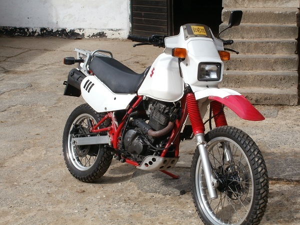

mein schwiegervater(alter ktm fahrer) sagt das der vergaser doch ne macke hat. der bock verschluckt sich und nimmt nicht sauber gas an.
die drehzahl fällt auch sehr langsam wieder auf standgas.ich werde mir vielleicht einen anderen vergaser kaufen da der orginale auch noch gedrosselt ist.
ich werde meine dicke schon ans laufer bekommen,sonst würde ich mich gerne bei dir noch mal melden.
ist halt mein erstes motorrad und mußte ne dr werden da ich die teile schon immer kultig fand.
hier noch ein bild von meiner neuanschaffung!

Im ernst, da ist nichts kaputt, sondern nur falsch eingestellt, ist oft so, wenn die Dinger gedrosselt sind, oder irgendwer dran rumgedreht hat
Drehzahl fällt langsam - zu mager eingestellt. Leerlaufgemischschraube unten am Vergaser schrittweise herausdrehen - dann springt sie auch besser an und die Übergänge werden besser.
Zum Entdrosseln brauchst Du keinen neuen Vergaser, sondern nur die Drossel ausbauen
Wenn sie überhaupt noch drin ist...
Wenn nichts geht, sag Bescheid, dann kommt einer mal rum und sieht nach wo´s hakt.
