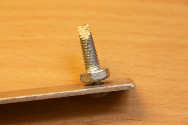

ich habe mir so etwas gebastelt. Das fädel ich von unten an die Gemischraube und kann dann mit einem 10er Maulschlüssel einstellen. Mit abgeschnittenen Schraubendrehern usw. habe ich auch probiert. Hat nicht gepasst bei mir und dicken Händen. Der Platz ist einfach zu gering.
- Gewindeschraube, loch reinbohren am Kopf und anschleifen/feilen
- Blech/Alustreifen anfertigen, Loch reinbohren (etwas größer als die kleine Blechschraube, damit man alles später drehen kann)
- Gewindeschrabe mit Blechschraube am Alustreifen befestigen, dabei muss alles ein wenig Spiel habe, damit mal bequem drehen kann
- 10er Maulschlüssel und schon kann es losgehen.
- beim ersten Mal hat mir ein kleiner Spiegel geholfen um zu schauen, ob sich wirklich was bewegt
Viel Spaß beim Basteln.
